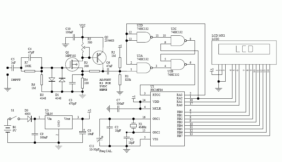

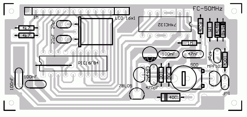

ทำเครื่องนับความถี่ 0-50 MHz ไว้ใช้งาน
ลองเอาไปทำใช้งานดูนะครับ
เพราะเห็นมีคนทำขายอยู่
ใครเขียนลายวงจรสวย ๆ ก็ช่วยโพสแจกเพื่อน ๆหน่อยนะครับ
แนบโค๊ดมาให้ด้วย เอาไว้โปรแกรมลง PIC

« ตอบ #8 เมื่อ: กุมภาพันธ์ 11, 2008, 10:49:38 am »
ผมว่าจะลองทำดูไม่ทราบใครเคยทำบ้าง แล้วใช้ดีเปล่า  กะจะทำขายด้วย อิอิ

« ตอบ #9 เมื่อ: กุมภาพันธ์ 11, 2008, 12:51:57 pm »
http://www.sprut.de/electronic/pic/projekte/frequenz/freq.htm
ตัวนี้ทำง่ายกว่า  แสดงผลเป็น Hz ( เปลี่ยน PIC16F84 -->PIC16F84A แล้ววัดได้สูงสุด 99MHz   [ จอแสดง ' 99 000 000 Hz ' ]  )

« ตอบ #11 เมื่อ: มิถุนายน 02, 2009, 12:31:55 pm »
ลองทำตัวนี้ดูแล้วครับ วัดได้บ้างไม่ได้บ้าง ใครเคยทำบ้างครับ

« ตอบ #13 เมื่อ: เมษายน 15, 2010, 12:37:53 pm »
มันเหมือนกันครับ... PIC16F84A ออกมาทีหลัง PIC16F84 อาจต่างกันที่ความถี่ที่ใช้ได้สูงสุดเท่านั้นเอง... Smiley
PCBไปเอาที่นี่ครับ
http://www.sixca.com/eng/articles/fc50/
