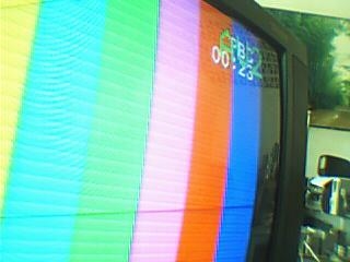

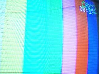

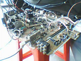

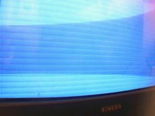

TVซิงเกอร์รุ่นSCT-212R(ดูจากข้างในน่าจะเป็นของSharp)อาการคือภาพมีการรบกวนเป็นเส้นทางแนวนอนเลื่อนขึ้นด้านบนเรียงกันระยะห่างต่อเส้นประมาณ 1 เซ็นติเมตร..ถามพี่ที่นี่เค้าบอกว่าอาการแบบนี้เค้าเรียกว่า"ภาพฮัม"ครับ..(เคยได้ยินแต่เสียงฮัม)เป็นทั้งTVและAVครับ..ผมพยายามถ่ายภาพให้เห็นชัดๆแต่ก็ทำได้แค่นี้แหล่ะครับ...นึกไม่ออกว่าจะเริ่มจากตรงใหนดี(อาการแปลกๆ)ลองใช้สโคปวัดพัลล์ฮอร์ดูว่ามีการรบกวนมาด้วยหรือเปล่าก็เห็นรูปคลลื่นมานิ่งดีและไม่มีอะไรเกาะมากับรูปคลื่นครับ..พี่ๆท่านใดพอจะผ่านหูผ่านตาอาการนี้บ้างครับ..ช่วยทีครับ...ขอบคุณครับ

ลองใช้สโคปวัดที่ไฟดีซีแต่ละจุดดูครับว่าชุดไหนมีริปเบิ์ลกวนหรือปล่าว

วัดไฟชุดไฟต่ำครับเช่น +9,+12 หรือไฟ +B ก็วัดได้หรือลองเปลี่ยน C ฟิลเตอร์ตามไฟเลี้ยงชุดต่างๆไปเลยครับ

ลองย้ำจุดบัคกรี แถวภาคเวอร์และขาFBTดูครับ มันเป็นเส้นดำเล็กๆใช่รึเปล่า

มันเป็นเหมือนคลื่นขาดเล็กๆเลื่อนขึ้นด้านบนครับ..ตรงขอบของคลื่นที่เลื่อนขึ้น(บางทีก็เลื่อนลง)จะเป็นเส้นครับแต่ไม่ดำมากครับผม...
« ตอบ #6 เมื่อ: กุมภาพันธ์ 05, 2007, 11:22:07 am »
ไม่มั่นใจ ถ้าเป็นแถบขาว เป็นที่ไฟ300  Cแห้งถ้าดำเป็นแถวเวอร์กับFBTขาร้าวหรือ Cมันผุ่เป็นสนิมที่ขา

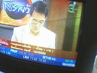

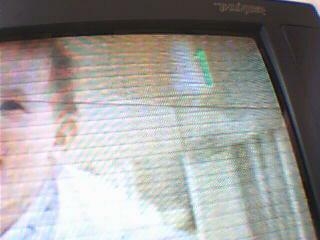

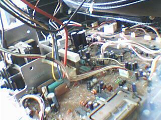

พยามถ่ายให้ชัดครับ

เช็ก ไฟ180 ครับ ลองเปลีย่น C 250v. ครับ

การเช็คแบบง่ายๆครับ เอาดิจิตอลตั้ง ACV วัดคร่อม C ฟิลเตอร์ไฟ ที่สงสัยถ้าเกิน 1 VAC เปลี่ยน C ได้เลย แต่ไฟ 300  V วัด AC ยอมให้ได้ไม่เกิน 3.5 V ครับ

สัญญาณ VDO  out  เป็นหรือเปล่าครับ ถ้าเป็นเหมือนกัน เกิด จาก Cภาค IFเป็นอยู่ 2-3ตัว

ลองเปลี่ยน C ฟิลเตอร์ที่ไฟ 180 V ที่ส่งไป RGB ดูครับ

ผมเคยเจออาการคล้ายๆอย่างนี้  เป็นที่ ซ๊อกเก็ตหลอดภาพ   สาเหตุ  มดเล็กเข้าไปที่ขาโฟกัส  ยังไงลองตรวจสอบดูครับ

   ที่ผมเจอเมื่อวันก่อนนี้  ของ HITACHI ครับ เป็นเส้นขาวอย่างนี้เลย ตอนแรกก็งงอยู่นานครับ มาลองขยับปลั๊กสายอากาศดู มันแจ่มขึ้นมาเลยครับ ผมเลยลองถอดจูนเนอร์ออกมาดูข้างใน และลองย้ำจุดบัดกรีใหม่ ประกอบคืน หายเลยครับ ลองดูนะครับ เผื่อจะคล้ายๆกันครับ

ลืมต่อสายลงกราวด์ระหว่างหลอดภาพกับแผงRGBหรือเปล่าครับ

นึกได้อย่างหนึ่ง ที่เคยเจอเครื่องชาร์ป  ลองลดแสงดูถ้าเส้นกวน มีน้อยลง ให้ถอดR ที่ต่อกับขาAblทุกตัวออกมาวัด มีขาดอยู่ตัวหนึ่ง ลองดูแล้วกัน
