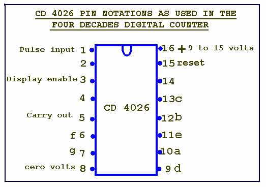

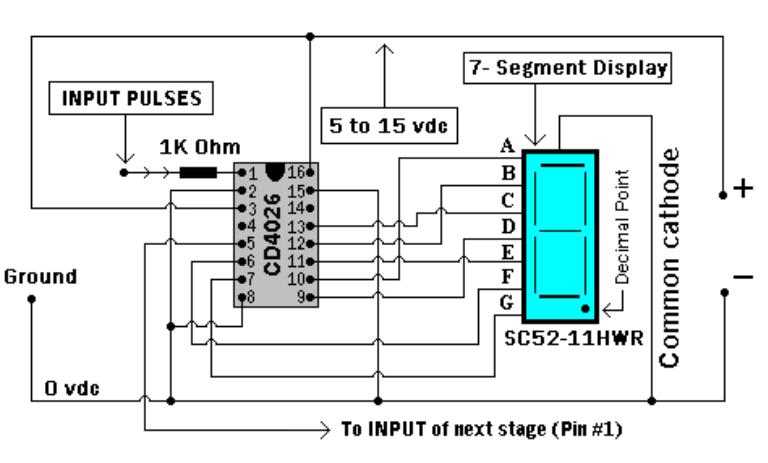

« ตอบ #4 เมื่อ: กรกฎาคม 27, 2007, 12:58:50 pm »
ผมเคยใช้วงจร Decade Counter
โดยใช้ไอซีเบอร์   CD4026  เป็น Counter  ครับ
ไอซี 1 ตัวต่อ  Display  1  Digit
ต้องการนับ 00-99  ก็ใช้ไอซี 2 ตัวมาต่อกัน
โดยตัวแรกนับหลักหน่วย ตั้งแต่ 00-09  แล้วจะส่งค่า Overflow ออกที่ขา 5 ไปเป็น
อินพุตให้ไอซีตัวที่สองซึ่งทำหน้าทีนับหลักสิบ
ดูตัวอย่างวงจรครับ  ง่ายๆ ไม่ยากครับ  ใช้งานง่าย เสถียรภาพค่อนข้างดีครับ

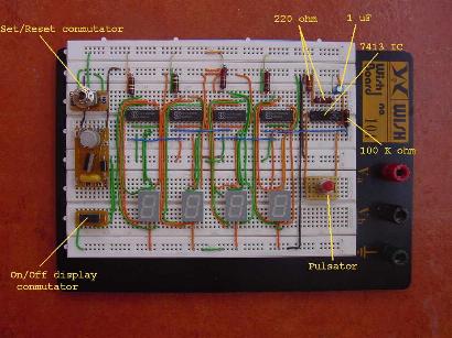

« ตอบ #5 เมื่อ: กรกฎาคม 27, 2007, 01:00:24 pm »
ลองทำดูครับ  ดูจาก Datasheet ก็ได้

« ตอบ #6 เมื่อ: กรกฎาคม 27, 2007, 01:02:58 pm »
ใช้ Sensor ของท่าน sangkhawong   ก็ได้ครับ
ต่อเข้าที่ขา 1 ของไอซีตัวแรก (หลักหน่วย)
แล้วเอาขา 5 ของไอซีตัวแรกไปต่อกับขา 1 ของไอซีตัวที่ 2
