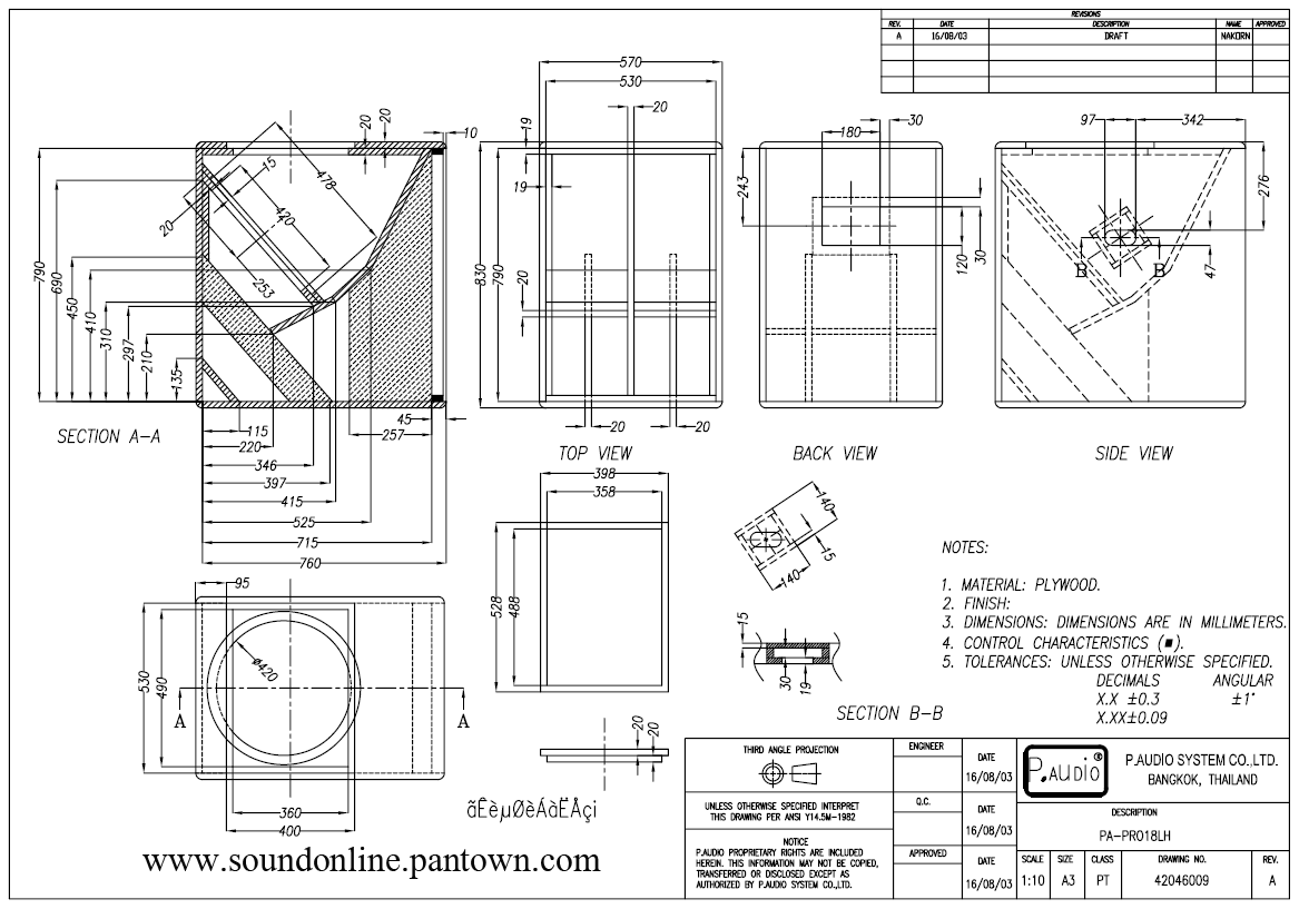

ดูๆไปผมว่าซับซ้อนนะ     Cool
* WW.jpg (89.49 KB, 417x655 - ดู 5040 ครั้ง.)

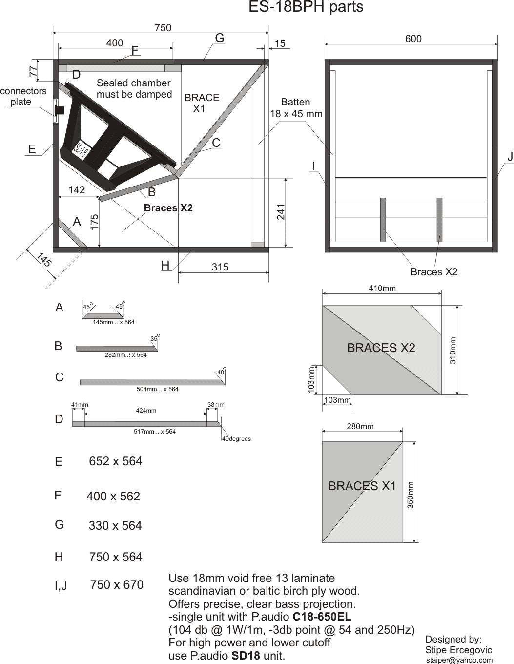

ผมแนะนำ bass horn ครับ เสียงเนียน อิ่ม ที่สำคัญยิงไกล ครับ ลำโพงยี่ห้อดังๆ เช่น EAW ส่วนใหญ่ใช้หลักการของ Bass horn โดยเฉพาะลำโพงแขวนแต่ความลับของ ยี่ห้อนี้คือการ Design ตู้ bass horn ได้เล็กกระทัดรัด โดยเฉพาะ 12" sub bass เป็นรุ่นที่ดังมากของ EAW ลองเข้าไปดูใน www.eaw.com ครับ
ส่วนยี่ห้อ JBL เจ้านี้เก่งเรื่องของตู้ Bass reflect (ใช้ท่อจูน) แต่พักหลังๆหันมาเล่น bass horn เพื่อหวังเย่งชิงตลาดกับ eaw ในส่วนของลำโพงแขวน
มีสูตรของตู้ลำโพงเยอะแยะมากมายใน web แต่ผมอยากแนะนำว่าพยายามใช้ ดอกลำโพงที่มี spec ใกล้เคียงกับที่เขาแนะนำมาให้มากที่สุดนะครับเพราะปกติเขาออกแบบตู้ลำโพงตาม parameter ของดอกลำโพงเป็นหลัก ผมเห็นส่วนใหญ่คนไทยชอบลอกสูตรตู้โดยไม่คำนึงถึงดอกลำโพง ผลคือสูตรดีแค่ไหนแต่ใช้ดอกไม่ดีเสียงก็ไมได้นะครับ
ลองดูใน www.speakerstore.co m นะครับมีสูตรเยอะแยะ  ส่วนตัวผมชอบ 1850 , 186 สามารถใช้ดอก P.Audio หน้า 18" รุ่นยอดนิยมได้ อีกสูตรนะครับ คือ punisher ใช้ ดอก 12" bass horn กระทัดรัดครับ ใช้ดอกของ P.Audio นะครับเป็นรุ่นที่ใช้ทำ Sub เลยรู้สึกจะมีอยู่รุ่นเดียวที่เป็น อนุกรมเดียวกับดอก 18" ที่กล่าวถึงข้างบน

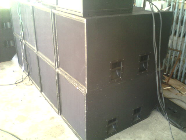

ดังกวาปืนครับ
* terbo.jpg (96.25 KB, 1053x1360 - ดู 1652 ครั้ง.)

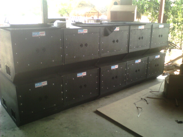

« ตอบ #21 เมื่อ: กรกฎาคม 11, 2009, 01:06:27 am »
นี่เลยแรง1000%
* IMG0793A.jpg (37.95 KB, 640x480 - ดู 1362 ครั้ง.)
* IMG0682A.jpg (67.91 KB, 640x480 - ดู 1309 ครั้ง.)

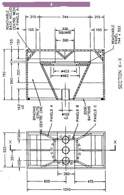

« ตอบ #23 เมื่อ: กรกฎาคม 13, 2009, 10:45:13 am »
* 7.jpg (86.38 KB, 1167x817 - ดู 1480 ครั้ง.)
