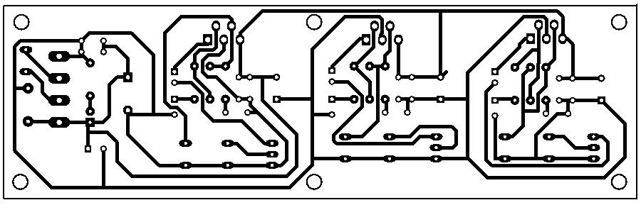

« ตอบ #1 เมื่อ: กุมภาพันธ์ 05, 2007, 04:56:54 pm »

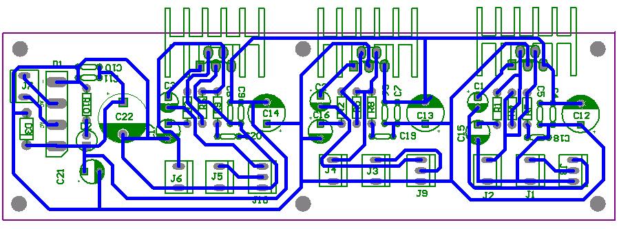

แบบนี้พอไหวมั๊ย แชลแนลละ 10-12 วัตต์ ที่โหลด 8 โอห์ม
* 1.JPG (92.83 KB, 899x333 - ดู 1577 ครั้ง.)

« ตอบ #2 เมื่อ: กุมภาพันธ์ 05, 2007, 04:57:39 pm »
ต่อไป
* 2.JPG (62.19 KB, 900x289 - ดู 1503 ครั้ง.)

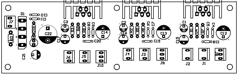

« ตอบ #3 เมื่อ: กุมภาพันธ์ 05, 2007, 05:17:50 pm »
รายการอุปกรณ์
R1,R2,R3          = 680R
R4,R5,R6          = 22K
R7,R8,R9          = 4R7
C1,C2,C3          = 1UF35V (ELEC)
C4,C5,C6,C7,C8,C9 = 0.1UF (CERAMIC)
C12,C13,C14       = 220UF25V (ELEC)
C15,C16,C17       = 22UF35V (ELEC)
C18,C19,C20       = 0.1UF(MILAR)
IC1,IC2,IC3       = TDA2030
D3 = 1N4001-7 , D2 = LED 3-5MM , R10 = 2K2
C10,C11 = 0.1UF (CERAMIC)
C21 = 10UF25V (ELEC)
C22 = 2200UF- 4700UF/25V
D1 = BRIDGE DIODE 3A
J8,J9,J10 = VR 100KA
J1,J3,J5  = INPUT
J2,J4,J6  = OUTPUT
* 3.JPG (64.21 KB, 901x286 - ดู 1457 ครั้ง.)

« ตอบ #4 เมื่อ: กุมภาพันธ์ 05, 2007, 05:21:00 pm »
ลืมบอกไป ที่ลงไว้เป็นแบบ 3 แชนแนลนะครับ ถ้าต้องการแบบ 5.1 ก็ ทำออกมา 2 ชุด  หม้อแปลงควรใช้แบบเทอรอยด์ กระแสประมาณ 3 แอมป์ ไม่ควรใช้แบบแกน EI เพราะมันจะฮัม
หน่อย CB 245CH9

ขอบคุณมากครับกำลังดีเลยว่าแต่วงจรนี้ใช้ไฟเลี้ยงเท่าไรหรือครับต้องเป็น 24 Vแน่เลย ส่วนแชลแนล .1 ผมมีต่างหากแล้วครับ Cheesy Cheesy Cheesy Embarrassed Embarrassed
preecha2506
กระทู้: 6
« ตอบ #7 เมื่อ: กุมภาพันธ์ 05, 2007, 11:28:13 pm »
วงจรนี้ 12-15 โวลท์

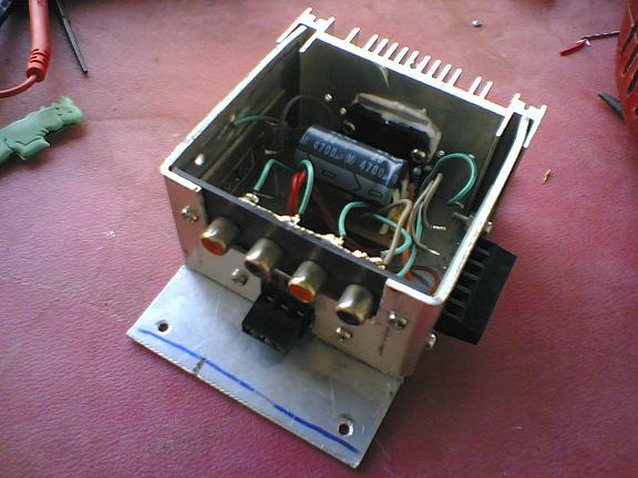

ได้กล้องมาใหม่เอามาถ่ายเล่นซะเลย 555

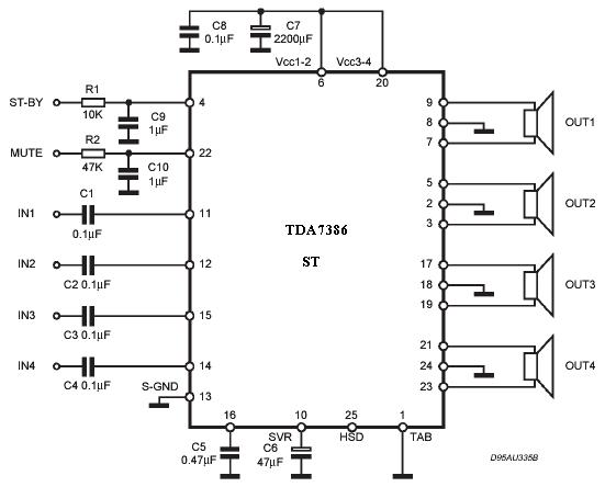

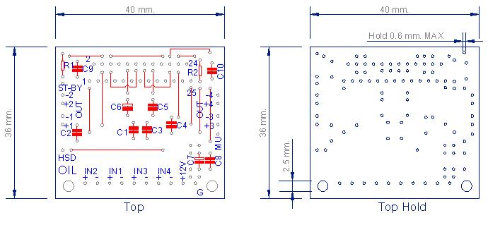

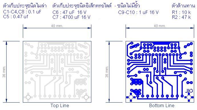

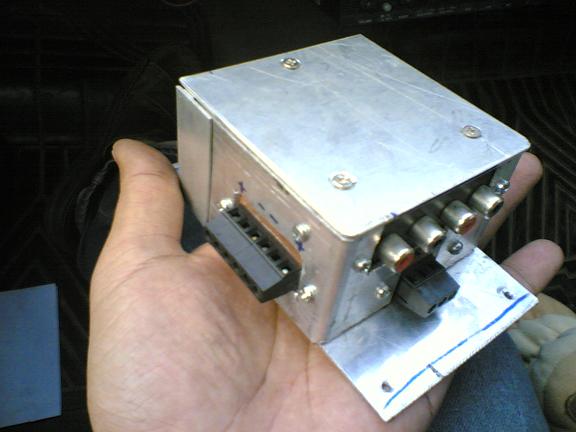

« ตอบ #8 เมื่อ: กุมภาพันธ์ 05, 2007, 11:41:58 pm »
ของผม 4 X 40W ได้ม้ยครับ ตัวที่ผมทำไว้  ใช้ไฟ 12 - 15 V อุปกรณ์น้อยชิ้น
ตัวนี้ TDA7386 ขับ 45W x 4 @ 4 ohms @ 14.4 V ตัวเดียวกันกับที่ใช้ใน เครื่องเสียงติดรถยนต์โซนี่ รุ่น CDX-L350/360
การตรวจสอบ
1.In 1-4  _ Signal In (วัดไฟได้ VCC/2 )
2.SVR ต้องมีC47uF (วัดไฟประมาณ 7-8 V)
3. Mute / St-by ต้อง Hi Level (ต่อเข้ากับVCC)
4.ขา 25ไม่ต่อครับ
รูปที่ 4 ยังไม่ใส่ ซี7 นะครับ
* TDA7386.JPG (28.64 KB, 551x444 - ดู 1427 ครั้ง.)
* Module TDA7386+1.JPG (37.6 KB, 690x319 - ดู 1394 ครั้ง.)
* Module TDA7386+3.JPG (53.45 KB, 690x386 - ดู 1464 ครั้ง.)
* Module TDA7386++.JPG (61.24 KB, 1087x716 - ดู 1346 ครั้ง.)

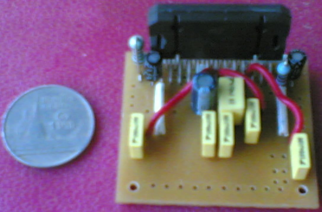

« ตอบ #9 เมื่อ: กุมภาพันธ์ 06, 2007, 12:05:38 am »
อันนี้ทำใส่รถยนต์ครับ Grin
* TDA7386INSIDE.JPG (41.31 KB, 576x432 - ดู 1318 ครั้ง.)
* TDA7386.JPG (29.17 KB, 576x432 - ดู 1302 ครั้ง.)

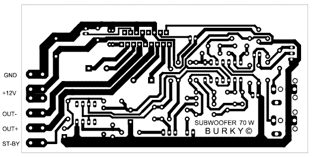

ผมว่าเอาตัวนี้ไปเพิ่ม อีกหนึ่งดีเลยครับ Wink 70w (ขุดมาจากกระทู้เก่านะครับผมว่าน่าสนใจดี ถ้าจะทำ 40*4 แล้วเพิ่ม 70w เป็นchพิเศษอีก)
* 3.GIF (25.67 KB, 841x509 - ดู 991 ครั้ง.)
* 4.GIF (9.11 KB, 317x616 - ดู 984 ครั้ง.)
* 2.GIF (16.62 KB, 630x316 - ดู 983 ครั้ง.)
ยังไม่ได้ทำ  หรือ ว่า ทำไม่ได้ (กล้าคิดกล้าทำเข้าไว้ นะ คับ ^^ )

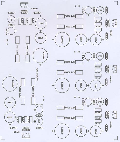

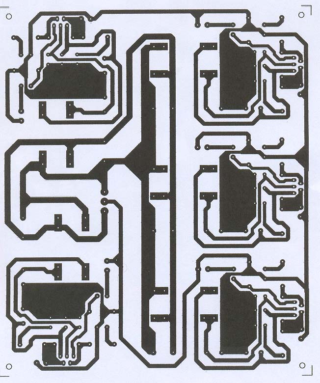

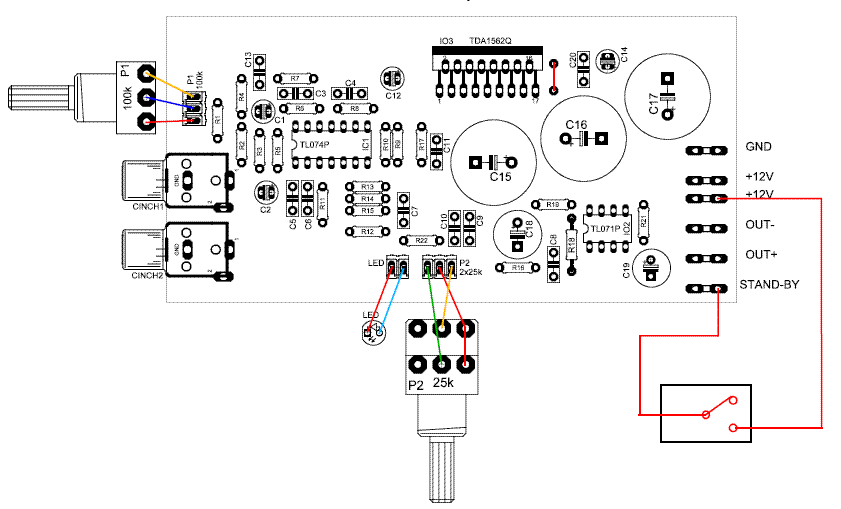

มาแล้วครับ  5.1  CH.  ด้านลงอุปกรณ์

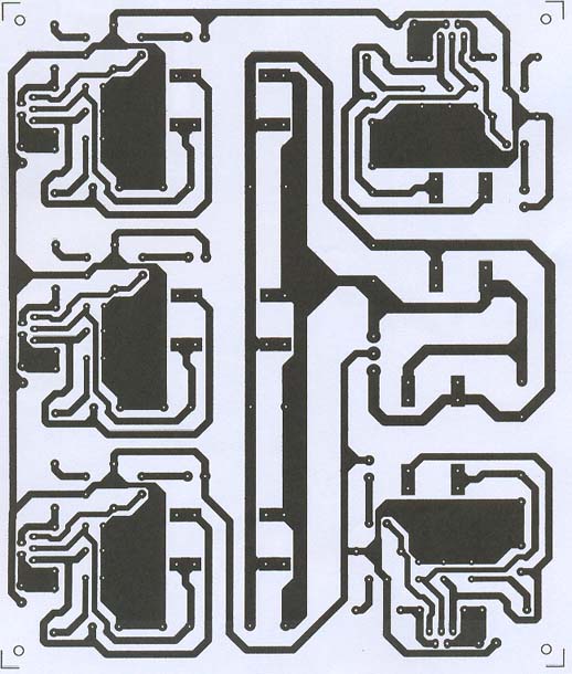

* 5.1 CH Top Overlay.jpg (59.71 KB, 492x579 - ดู 1008 ครั้ง.)
konkhon
กระทู้: 131
« ตอบ #27 เมื่อ: มีนาคม 19, 2007, 10:36:25 am »
ด้านลายทองแดง  กลับด้านแล้ว
* 5.1 Bottom กลับลาย.jpg (84.55 KB, 518x610 - ดู 1017 ครั้ง.)
konkhon
กระทู้: 131
« ตอบ #28 เมื่อ: มีนาคม 19, 2007, 10:37:54 am »
ด้านยังไม่กลับลายทองแดง
* 5.1 ยังไม่กลับลาย.jpg (115.76 KB, 652x780 - ดู 1033 ครั้ง.)
