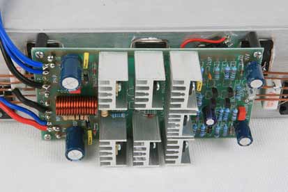

ไปดูมาแล้วครับ 500 +500 w ดูแล้วทำไมมัน ใช้ไฟโวล์ตําจัง 50 -0 -50 โวทล์  ใช้คู่เพาเวอร์คู่เดียวเอง มันออกถึง 500 w  หรอครับ ดูจากในรูปตอนลงแท่นหม้อแปลงเล็กจังทำไมจ่ายพลังงานได้ตั้ง  1000 วัตต์ ....ผมเคยเห็นวงจรทั่วไป ไฟขนาดนี้ได้ประมาณ  100 w  8 โอห์ม  วงจรนี้ เป็นวงจรแบบ OPT หรือป่าว    แล้วเรื่องความทนทานเป็นไงมั่งครับ  คือ ผมใช้งานหนักเน้นความทนทานน่ะครับ..

คุณ ekkapol ครับผมไม่เคยทำแอมป์ PA  แต่เท่าที่ดูยังไรก็ไม่ถึง 500 วัตต์ หรอกครับ ถ้าวัตต์สูงมันจะต้องมีวงจรควบคุม  ทรานซิสเตอร์  ซิงค์  หม้อแปลง อื่น ๆ น่าจะใหญ่มากกว่านี้

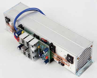

เอารูปมาให้ดู   แต่ไม่มีรายละเอียดวงจรครับ   คุณ หลง สุรินทร์

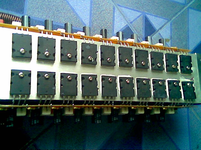

คู่เอาท์พุต 2sc 5200 กับ 2sa 1943 ของผม 10 คู่ ไฟเลี้ยง  ที่  60 0 60 vac 16 amp
* ภาพ001.jpg (63 KB, 640x480 - ดู 1894 ครั้ง.)

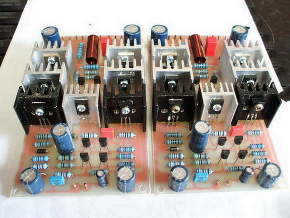

นี่เป็นชุด Driver ของตัวนี้ คับ
* ภาพ017.jpg (68.28 KB, 640x480 - ดู 1882 ครั้ง.)

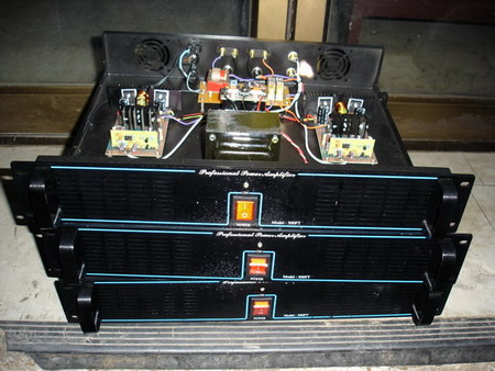

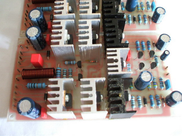

ลงแท่นแล้วแต่ก็ยังไม่สมบูรณ์ 100% ที่เห็นนั้นเป็นโมโนคับ เสียงรบกวนน้อยมาก  อ้อ!!วงจรผมเอามาออกแบบใหม่คับ เพื่อที่จะสามารถใส่ ฮีสซิ้งกระบอก 3"ได้
* Picture 003.jpg (53.84 KB, 640x480 - ดู 1890 ครั้ง.)

สุดยอดมากเลยครับ พี่ sound design   แล้วของผมต้องทำอย่างไรบ้างครับแนะนำด้วยครับ

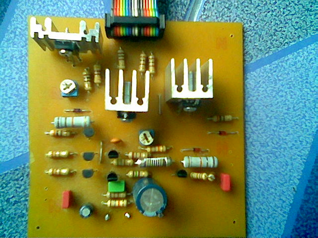

   ผมเอารูปแผ่นปริ้นท์ที่ผมทำไว้ไกล้เสร็จแล้วครับ
