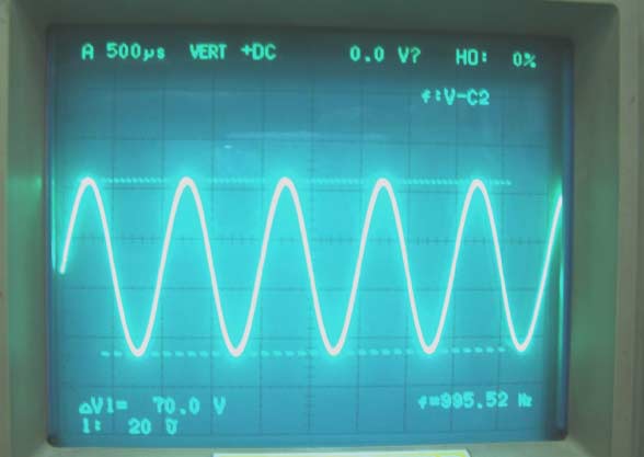

BRI
« ตอบ #30 เมื่อ: มิถุนายน 21, 2007, 02:51:01 pm »
1800w+1800w คิดกำลังจากสูตรใหนครับช่วยอธิบายหน่อยครับ  Sadเช่นกันครับท่าน อาจารย์ท่านใดมีสตูรคำนวน อย่างไรบ้าง ช่วย ชี้แนะด้วยครับ..ผม..ผมมีข้อมลูจากการ ทดสอบเครื่อง MODEL หนึ่งดังนี้ครับ ( ไม่ทราบว่า ข้อมลูเพียงพอหรอเปล่าครับ )
  PA ภาคขยายเสียงระบบดิจิตอล คลาส ที ใช้แหล่งจ่ายไฟคู่แบบ +/- 60 Volt DC 30 Adc  มีระบบป้องกันการช๊อตวงจรที่ output ด้วยทน ( ผมลองเอาสายลำโพงช็อตกันแล้ว) 1นาทีไม่เป็นไร ใช้  Tripath TA3020  อีกบอร์ด เป็น chip ic TC2001,TP2350B ใช้คู่กัน   ไม่ค่อยร้อนเท่าไหร่ ( HEAT RUNNING 6 ชั่วโมงที่  SINE WAEW 1KHz  OUTPUT  60 Vp-p  ใช้อุปกรณ์บนแผงวงจรแบบ SMD ใช้ N-Ch POWER MOSFET  2 ตัว / CHANNAL จากตระกลู STW )
  :  POWER AMP เครื่องนี้ มี่ 4 CHANNAL แต่ผมทดลองเพียงข้างเดียวนะครับ
  :  POWER SUPPLY +60 0 -60 VDC (จาก POWER SWITCHING)
  :  INPUT  1KHz  , +13dB. ประมาฌ 5 Vp-p ( จาก AUDIO  GEN รุ่นธรรมดาๆ )
  :  OUTPUTเต็มที่โดยสัญญาน SINE WAEW ไม่ CLIP ไม่แตก 70 Vp-p(ตามภาพนะครับ)
  :  ผมใช้ RESISTOR DUMMY LOAD รุ่นธรรมดาๆ  8 โอมห์ (ตามภาพนะครับ)
  ;  กระแสไฟที่วัด ขณะต่อ LOAD ประมาณ 5.7 DCA. (ทดสอบ ข้างเดียว ไม่ BRIDGE ครับ )
     หากท่านอาจารย์ท่านใดต้องการข้อมูลเพิ่มเติม ในการคำนวณแจ้งให้ทราบใด้ครับ

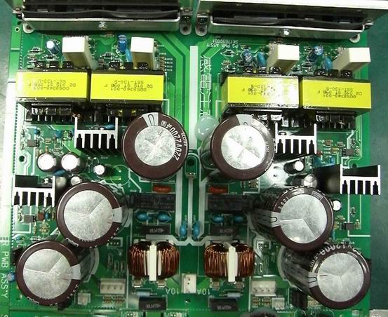

« ตอบ #31 เมื่อ: มิถุนายน 21, 2007, 03:21:08 pm »
power supply ครับ
เรียนท่านที่ต้องการทราบข้อมูลต่างๆขอความกรุณาท่านฝากเบอร์โทรไว้ในข้อความส่วนตัวนะครับเเล้วผมจะโทรกลับครับ ท่านไม่ต้องเสียเงินค่าโทรครัผมพิมม์ไม่เก่งครับเเละอีกอย่างคุยกันในโทรศัพท์จะได้เข้าใจตรงกันครับเเล้วท่านที่ต้องการฝากรูปหรืองานใดๆในเมลกรุณาส่งเข้าเมล  jonathan_boun@hotmail.com  ด้วยนะครับ

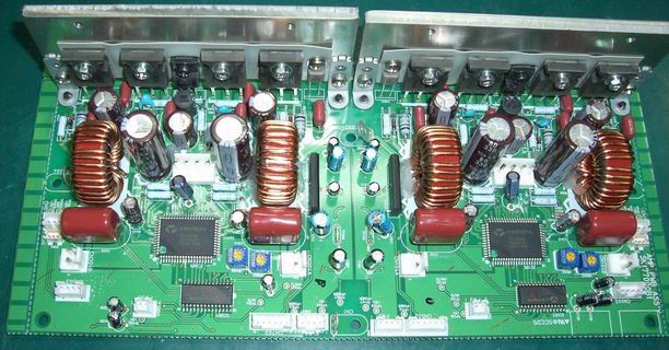

อันนี้ POWER AMP PCB.ครับ

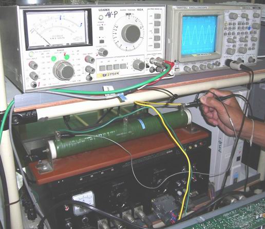

« ตอบ #33 เมื่อ: มิถุนายน 21, 2007, 03:28:36 pm »

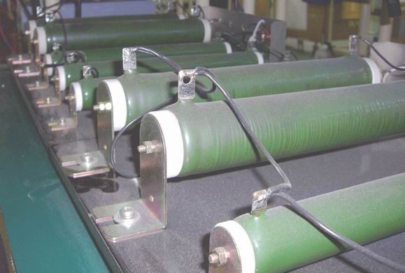

DUMMY LOAD  ครับ
aon3
กระทู้: 140
อันนี้เอาไว้ลองงานให้ลูกค้าก่อนส่งเล็กไปนิด......
« ตอบ #34 เมื่อ: มิถุนายน 21, 2007, 03:31:42 pm »

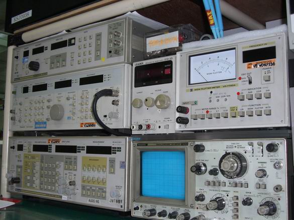

 AUDIO TEST

« ตอบ #37 เมื่อ: มิถุนายน 21, 2007, 04:12:48 pm »

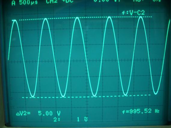

ป้อน Input +13db 5 V p-p
aon3
กระทู้: 140

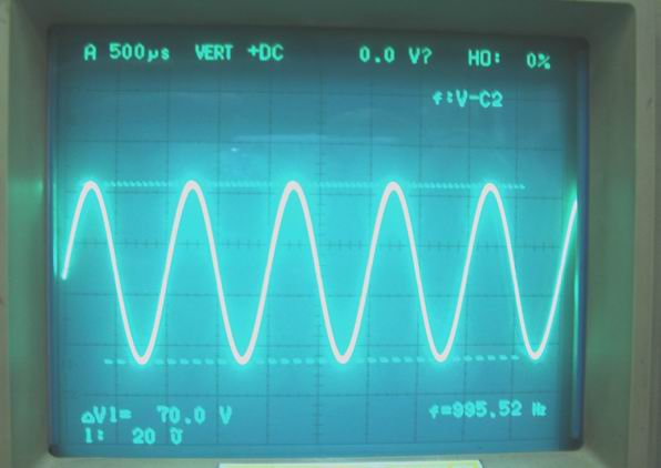

« ตอบ #38 เมื่อ: มิถุนายน 21, 2007, 04:16:43 pm »
อันนี้ Out put Level 70V p-p ครับ
รบกวนขอคำชี้แนะจากท่านอาจารย์
รอคำคอบอยู่นะครับ
จากมือใหม่หัดเล่น

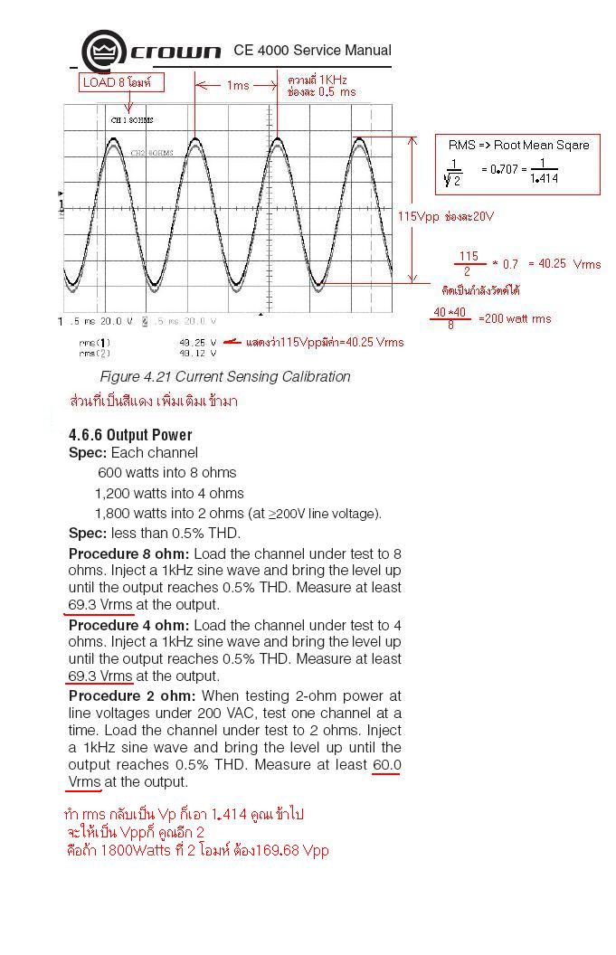

« ตอบ #49 เมื่อ: มิถุนายน 22, 2007, 03:40:30 pm »

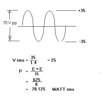

ยืนความเห็นเดิมด้วยภาพจากข้างล่างนี่
http://www.ubmthai.com/leksoundsmf3/index.php?topic=6948.0

« ตอบ #51 เมื่อ: มิถุนายน 22, 2007, 04:12:09 pm »
ใส่การอ้างถึงคำพูด
สมมติว่า เครื่องใช้ไฟเลี้ยงวงจร +70V,-70V  ก็คือถ้าวัด+ กับ -  จะได้ 140Vp-p ครับต้องแยกให้ออกระหว่าง Vp กับ Vp-p
ท่าน prawit penboon ถูกต้องแล้วครับ 200Wrms
