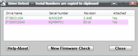

การตรวจสอบ HDD ที่ใช้งานอยุ่
โหลดโปรแกรม http://support.seagate.com/kbimg/utils/drivedetect.exe
จะแสดงข้อมูล HDD ในเครื่อง ถ้าลูกใหนอยู่ในข่ายก็ควรทำการ update firmware ทันที

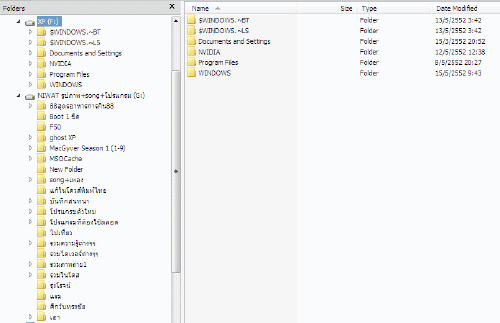

นั่งทำตามลิ้งค์ที่บอก ตั้งแต่เที่ยงคืนพึ่งเสร็จเอาตอนตี 5
กว่าจะได้ติดโน้นติดนี่สารพัด (สุดท้ายมันต้องใช้วิชามาร)  Tongue
ทุบและก็ทุบ และก็แค่ปากกัดเท้าถีบ  ล้อเล่นครับ  Shocked
เพราะมันมีรายละเอียดปลีกย่อยแต่ละลูกคงไม่เหมือนกัน
(เพียงแต่ของท่านแวมไพร์ มันดื้อไปหน่อยก็เท่านั้นเอง)
อรุณสวัสดิ์ยามเช้า และราตรีสวัสดิ์ไปนอนก่อนละครับ  Cool

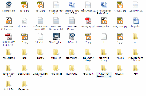

นี่ครับผลงาน ไม่รู้ว่าครบตามเดิมไหม

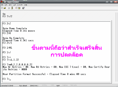

ตื่นมาก็จัดการ  Update Firmware เป็นตัวใหม่เรียบร้อยแล้ว
เดี๋ยวทดสอบถ้าไม่มีปัญหาล็อคอีกวันจันทร์ผมจะจัดส่ง HDD ไปให้นะครับท่น แวมไพร์-LSVteam♥    Tongue
สุดสัปดาห์นี้หนีไปเที่ยวปลายฝนต้นหนาวก่อนนะครับ  Shocked

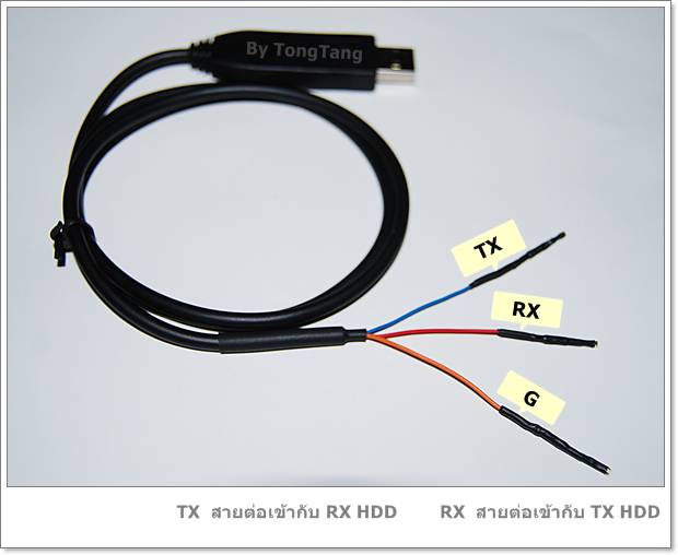

ท่านใดเจอปัญหา HDD ล็อคตัวเอง แล้วจะทำการแก้ไขติดปัญหาตรงไหน
หรือหาสายที่จะมาทำไม่ได้ก็สอบถามมาได้ครับ  (ของผมเอากล่องสำหรับอัพมือถือมาปลดล็อค  Tongue)
หลักการก็คือเอา TX RX มาใช้ก็เท่านั้น จะใช้สาย com 1 จากวงจร MAX232 ก็ยังได้
ดูที่กระทู้นี้.. Link 1 / Link 2

ถ้าจะเอาข้อมูลเดิม กรณีที่เกิดจากเหตุแบบนี้ ก็ต้องทำตามวิธีนั้นครับพี่
ถ้าคนไม่เคยทำอาจจะดูยุ่งยากหน่อย  แต่ถ้าพี่จะทำเอง เดี๋ยวผมส่งชุดสายสำหรับแก้อาการนี้ไปให้
อันที่จริงใช้เวลาไม่นานถ้าเกิดไม่ติดขัดอะไร บางตัวก็ต้องลงไม้ลงมือกันหน่อย อย่างกรณี HDD ของท่านแวมไพร์

ถ้าเป็นอาการแบบท่านแวมไพร์ มันต้องมีอุปกรณ์เสริมไว้สำหรับการอับเฟริมแวร์ด้วยนะครับพี่ (ตามรูปที่แนบมา)
และต้องถอดน็อตด้านหลังด้วย
ถ้าที่โน้นหาซื้อไม่ได้ ก็หลังไมค์มาบอกครับ เดี๋ยวผมส่งชุดสำเร็จโมเรียบร้อยแล้วพร้อมใช้งานไปให้  Tongue

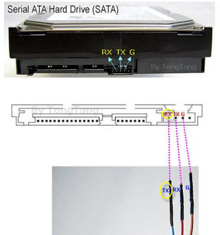

ขออภัยเป็นอย่างสูงครับพี่เล็ก
ลืมไปเลย ไม่ได้เข้ามาดูในกระทู้นี้เลย พี่ก็ไม่ PM หรือโทรมาบอก  Tongue
(ถึงว่าดึกๆ เว็บเข้าไม่ค่อยจะได้  Shocked)

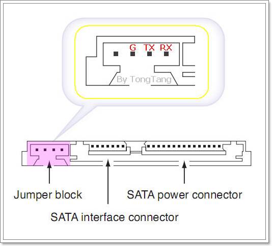

พี่ต่อสายตามรูปที่แนบมาครับ

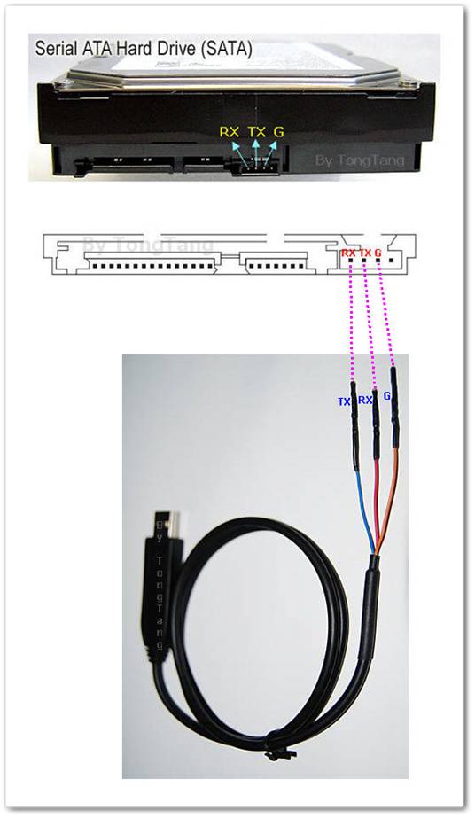

« ตอบ #19 เมื่อ: เมษายน 24, 2010, 01:34:17 pm »
รายละเอียดของสายดาต้าและ็ HDD
พี่เล็กเสียบสายลงไดร์เวอร์ ในแผ่นที่ผมไล้ท์ให้ไป
Firmwar HDD แต่ละรุ่น ก็รวมอยู่ในแผ่นครับ
สำหรับวิธีการปลดล็อคอ่านในรายละเอียดในแผ่นนั้นเช่นกัน
จะว่ายากก็ไม่ยากจะว่าง่ายก็ไม่ง่าย  ขึ้นยู่กับจังหวะ
ลองดูครับพี่ไม่น่าจะมีปัญหา

« ตอบ #21 เมื่อ: เมษายน 26, 2010, 07:37:11 pm »
สงสัยสายในวงกลมเหลืองครับ  Sad Cheesy Smiley
..ช่างไม่ช่วยกัน แล้วใครจะมาช่วยเรา ...
TongTang-LSV team♥
คะแนน985
กระทู้: 3404
« ตอบ #22 เมื่อ: ธันวาคม 04, 2010, 12:58:12 am »
ยุ่งๆ เลยไม่ได้เข้ามาติดตามดู ไม่รู้ว่าพี่เล็กแก้เสร็จเรียบร้อยไปหรือยัง  Tongue
ในภาพที่พี่สงสัย (ที่วงไว้)  คือ TX กับ RX  เปรียบก็เหมือนตัวรับและตัวส่ง
ถ้าต่อ TX กับ TX และ RX กับ RX ข้อมูลก็จะไม่เชื่อมต่อกันนั่นเองครับ
