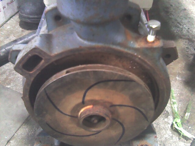

ลืมกล้องอีกแล้ว.....   งั้นเอารูปจากมือถือแล้วกัน   แกะออกมาปรากฎว่าเกลียวใบพัดมันไม่อยู่ในทิศทางสลัดน้ำแต่มันเป็นวิดน้ำแทน(ผมเอาเมจิวาดเกลียวใบพัดเพื่อจะได้เห็นนะครับ)   ปั๊มตัวนี้เป็นปั๊ม2ใบพัด   ใบหน้าดูดแล้วปั๊มส่งเข้าใบพัดหลังตรงรูสี่เหลี่ยมเพื่อส่งน้ำไปห้องหลัง    ใบพัดหลังรับน้ำที่มีแรงดันสูงปั๊มเพิ่มแรงดันให้สูงขึ้นแล้วส่งออกทางท่อส่ง  หากประกอบใบพัดสลับกัน  ทั้งใบหน้าและใบหลังจะหมุนผิดทางทั้งหมด(ทั้งที่มอเตอร์หมุนถูกทาง)
* Photo_010909_002.jpg (58.88 KB, 640x480 - ดู 522 ครั้ง.)
kung35
คะแนน25
กระทู้: 166
« ตอบ #18 เมื่อ: มกราคม 09, 2009, 06:04:00 pm »
ที่ถูกต้องใบพัดต้องหมุนสลัดน้ำเข้าท่อส่ง  สังเกตว่าท่อส่งมันจะรับใบพัดที่หมุนทวนเข็ม  ใบพัดเกลียวใบพัดต้องหมุนทวนเข็ม

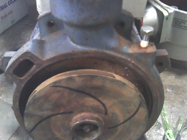

« ตอบ #19 เมื่อ: มกราคม 09, 2009, 06:05:22 pm »
ลืมรูป
* Photo_010909_003.jpg (63.96 KB, 640x480 - ดู 493 ครั้ง.)

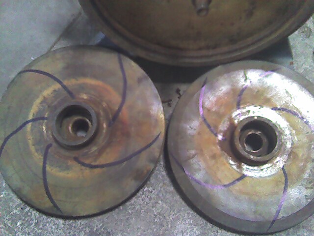

สังเกตใบพัดทั้งสองใบ  ใบพัดจะวนซ้ายกับวนขวา  เมื่อหันหลังชนกันก็เท่ากับวนไปทางเดียวกัน   ถ้าใส่สลับกันมันจะไม่หมุนสลัดน้ำ  แต่มันจะตักน้ำแทน  แต่ปั๊มก็ยังปั๊มน้ำได้แต่น้ำจะออกน้อย  มอเตอร์ร้อนเพราะโหลดอั้น
   กรณีเป็นกรณีศึกษาแบ่งปันความรู้กันนะครับ    ไม่ได้หมายความว่าปั๊มของท่านเจ้าของกระทู้จะเป็นแบบเดียวกัน wav!!

« ตอบ #21 เมื่อ: มกราคม 09, 2009, 06:13:27 pm »
ลืมรูปอีกแล้ว
* Photo_010909_001.jpg (68.34 KB, 640x480 - ดู 515 ครั้ง.)
