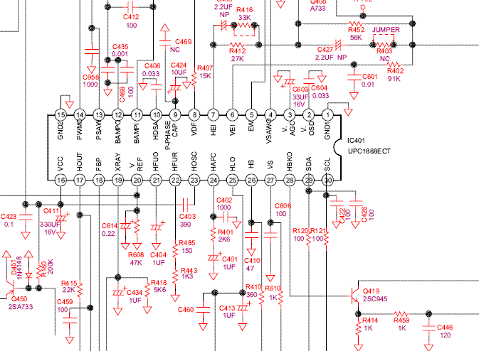

 อาการคือว่ารีเลย์มันตัดถี่ๆตรวจดูก็พบว่าเฟ็ตและทรานซิสเตอร์ชอร์ตหลายตัวรวมถึง Ic ver ด้วย เปลี่ยนแล้วก็ยังเหมือนเดิมผมจึงลอยขา c ของ tr hor drive ก็เปิดได้นะครับแต่ต้องใช้วิธีเปิดสวิทช์ก่อนแล้วค่อยเอาปลายไขควงจี้ตรงขา c กับลายปรินท์มันก็มีภาพคมชัดปกติแต่ไม่เต็มจอ (หดด้านข้าง ) ตรวจดูก็พบว่าภาค auto volt ไม่ทำงาน และอาการโดยรวมผมว่ามันเหมือนโปรเทคชั่นมันน่าจะมีปํญหาด้วย จึงอยากจะรบกวนขอวงจรรุ่นไหนก็ได้ครับที่มันใช้ Ic  V/H drive เบอร์ C1888ECT ของ NEC น่ะครับ จะได้เอาไปคลำต่อ เพราะ Ic เบอร์นี้ผมหา datasheet ไม่ได้เลยครับ ครั้นจะหาวงจรตรงรุ่นเลย ( acer af715 ) ก็ยิ่งไม่มีใหญ่  ก็ขอรบกวนท่านที่มีช่วยอนุเคราะห์ด้วยนะครับ ผมจะได้ไปไล่ภาคโปรเทคต่อไปได้ ( เคยพบว่าโปรเทคชั่นมันเสียเอง R มันยืดค่าครับ แต่เป็นจอยี่ห้อ HP และผมมี datasheet ของ Ic TDA 4858 เลยทำสำเร็จน่ะครับ ) เพราะมันลำบากมากๆมันไม่มีวงจรหรือตำแหน่งของขา Ic ให้เราทราบได้เลย และขอขอบพระคุณล่วงหน้านะครับ

เป็น AF715 รุ่นแรก ผมมีวงจร รุ่น 2 ไม่มี รุ่นสุดท้ายมีวงจรเป็น  IC รวมตัวเดียว 52 ขาคุมแทบทั้งเครื่องเหลือน้อยที่ยังมีประกัน  เอาส่วนของ ICver ไปไล่เช็คก่อนละกัน

ลงผิดเป็นIC OSC ครับ

 นี่แหละครับที่อยากได้ขอขอบพระคุณท่าน Ce_YAI มากๆครับและจากการที่ท่านเอ่ยถึง OSC ผมก็นึกขึ้นได้ว่าความถี่ HOR มันคงมีปัญหาด้วยนะครับเพราะเวลาเปิดเครื่องแล้วเสียง HOR มันสตาร์ทฟังแล้วมันเป็นความถี๋ที่ไม่คุ้นหูช่างอย่างพวกเราเลยครับ ( ช่างอย่างพวกเราหูมันจะชินกับเสียงที่คุ้นเคย 555 ) และขอขอบพระคุณสำหรับข้อชี้แนะของท่าน nokio ด้วยครับ ถือว่าเป็นความรู้ที่มีค่ามาก และผมหวังไว้ว่าวันข้างหน้าคงได้มีโอกาสช่วยเหลือท่านทั้งสองรวมถึงเพื่อนๆคนอื่นนะครับ  และถ้ามีความคืบหน้าอย่างไรผมจะมาแจ้งให้ทราบครับ จะได้เป็นแนวทางให้เพื่อนท่านอื่นต่อไป ขอขอบพระคุณอีกครั้งครับ

  งมจนเสร็จแล้วครับ อาการที่ว่าเหมือนโปรเทคชั่นมันตัดจนผมต้องใช้วิธีลอยขา C ของ TR HOR OUT ออกก่อนแล้วค่อยเปิดสวิทช์จ่ายไฟแล้วค่อยเอาปลายไขควงจี้ตรงขา C กับลายปริ้นท์จึงจะทำงานได้สาเหตุคือ R 913 ค่า 15 โอห์มตรงภาคจ่ายไฟมันลดค่าลงเหลือแค่ 1 โอห์ม หลังจากเปลี่ยนแล้วก็เปิดได้เหมือนปกติ ไม่ต้องลอย HOT OUT แล้ว แต่จะมีอาการภาพล้มแล้วก็สะอึกก็ไล่ต่อไปจนเจอ  C 404 ค่า 1 mF 50 V  ที่ต่ออยู่ตรงขา 21 ของ IC Upc 1888 คงจะเสื่อมนะครับเปลี่ยนแล้วก็ใช้ได้ภาพไม่ล้มแล้ว ยังไม่จบครับมีอาการปรับ HOR SIZE ไม่ได้อีก ไล่ไปจนเจอ D 408 เบอร์ DVM 1500 ช๊อร์ตระหว่างขา 2 กับขา 3 อีก แล้วตอนนั้นมันดึกแล้วด้วยร้านอะไหล่ปิดหมด จึงไปแงะเอาไดโอดสวิทชิ่งในซัพพลายคอมพ์เก่าๆเบอร์ BYQ28X มาต่อพ่วงเข้าไปโดยตัดขา 3 ของ DVM1500 ทิ้งแล้วเอา BYQ28X เป็นตัวถัง TO-220 มีสามขาเหมือนกันแต่ตำแหน่งขาคนละอย่าง  เอามาต่อระหว่างขา 2 กับ 3 ก็ใช้ได้ปกติ ( ไปแกะในบอร์ดของ TV เป็นตัวถัง TO- 220 มีสองขามาใส่ใช้ไม่ได้นะครับ มันคงจะตอบสนองความถี่ไม่ได้ )  ตอนนี้ก็ใช้ได้เป็นปกติทุกอย่าง  ก็ขอขอบพระคุณท่าน Ce_YAI และท่าน nokio เป็นอย่างสูงสำหรับคำแนะนำนะครับรวมถึงเพื่อนๆ พี่ น้อง ท่านอื่นที่ได้เข้ามาอ่านและหวังว่าการซ่อมของผมนี้คงจะมีประโยชน์ต่อเพื่อนๆท่านอื่นบ้างไม่มากก็น้อยนะครับ  ( สาเหตุแรกสุดคือมันโดนฟ้าผ่่ามาครับ เขาเอาไปซ่อมศูนย์ใช้ได้ไม่นานก็พังอีก เลยมาให้ผมทำ ดีที่ว่าเจ้าของเป็นเพื่อนกันเลยบอกเขาว่าเราไม่มีวงจรนะ ขอคลำๆเอาแบบไม่มีกำหนด มีเวลาว่างๆก็มาทำถ้ามันตื้อมากก็พักไว้ก่อนน่ะครับ และป่านนี้เจ้าของคงทิ้งไม่มาเอาแล้ว 5555 )
