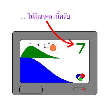

Panasonic  TC-14A 14 "  มีภาพแต่ไม่มีเลขช่อง และ ตัวหนังสือเมนูต่าง ๆ
อาการเริ่มแรกเปิดมามีเสียง จี๊ด.......ยาว
        ลองเช็คดูปรากฎว่า
        Q 805 ซ็อต
       ZD 835 ซ็อต ( ZD  56 V)
 พอเปลี่ยนทุกอย่างเสร็จ
      มีภาพ  มีเสียง
       ไม่มีเลขช่อง,ไม่มีตัวหนังสือเมนูต่างๆ
ควรซ่อมอย่างไรต่อดีครับ...ช่วยแนะนำหน่อยครับ ขอขอบคุณไว้ล่วงหน้าน่ะครับ
