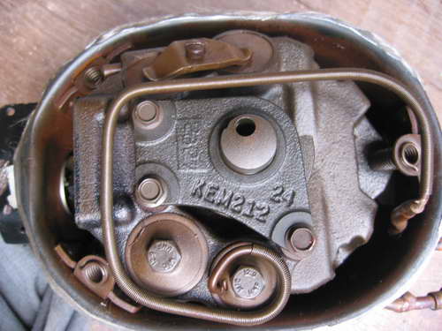

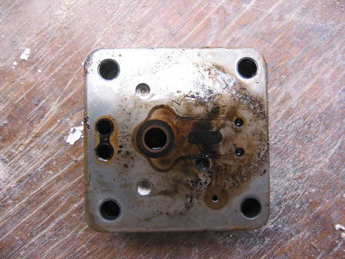

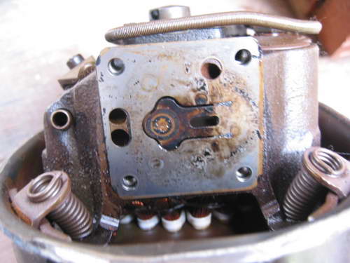

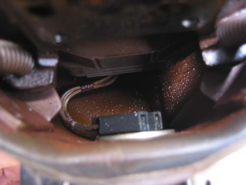

« ตอบ #14 เมื่อ: กรกฎาคม 01, 2008, 09:51:22 pm »
ผมผ่าคอมดูครับ พบว่าด้านในมีคราบสกปรกมากๆ
* 0.jpg (41.65 KB, 500x375 - ดู 3140 ครั้ง.)
* 1.jpg (38.2 KB, 500x375 - ดู 3169 ครั้ง.)
* 2.jpg (45.22 KB, 500x375 - ดู 3178 ครั้ง.)
* 3.jpg (25.26 KB, 500x375 - ดู 3099 ครั้ง.)

« ตอบ #16 เมื่อ: กรกฎาคม 07, 2008, 12:02:10 pm »
ผ่าเสร็จผมก็ยังไม่รู้เลยว่าจะเช็คอย่างไร หุ หุ หุ... Tongue Tongue

« ตอบ #17 เมื่อ: กรกฎาคม 08, 2008, 11:10:56 pm »
ดูตามภาพที่เห็น ลิ้นสกปรกมาก ฝาสูบเป็นหน้าข้าวตัง และคอมสกปรกมาก
ไปบ้านเก่าแล้ว ถ้าต้องการผ่าเพื่อการศึกษา ขอแนะนำว่าใช้หินเจียออกเกือบๆหมดจะเห็น
รอยตะเข็บ แล้วค่อยๆเคาะออก ทำในที่ไม่มีฝุ่น เผื่อใช้ได้อีก ห้ามใช้ไฟตัดเด็ดขาด
ใช้ไฟตัดเท่ากับตัดตัวเอง !
