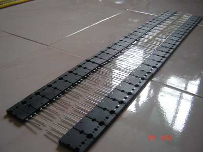

 Coolของผมยังเป็นวุ้นกระจัดกระจายอยู่เลย     รอให้มีเวลาว่าง ยาวๆ หน่อยค่อยลุย Cool   กำลังรวบรวมมวลสาร

ปกติมาตรฐานทั่วๆไปคู่ Drive   1  คู่ที่ใช้  ขับ  PA OUTPUT   กัน แต่ตัวนี้  2   คู่        ขา  B   ไบแอสร่วม    ขา C  ขนาน     ขา  E  แยกกันขับ  TR  PA      ขับ  ได้เต็มที่   ถ้าแหล่งจ่ายกระแสพอ     ใช้  C5200   A1943    80  ตัว ต่อข้าง  สบายๆ    ถ้าประกอบเป็นเสตอริโอ   ก็  = 160 ตัว  แต่ที่ผมจะทำคือคิดว่าจะใช้ข้างละ  16 คู่    สองข้างก็ไช้  TR  64  ตัวครับ  วงจรพี่อ้น   ดับเบิลไดร้ Cool

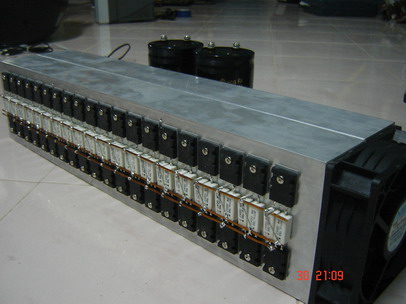

 Coolเครื่องนี้ผมประกอบไว้ใช้เองครับ มีเวลาว่างครึ่งวันทำได้เท่านี้เลยเอาภาพมาให้ชมเล่นๆ   ซิ้งค์ แบบท่อ   สูง  5  นิ้ว    ยาว  21  นิ้ว  ลง  C5200  A1943  โตชิบา  ข้างละ  20 คู่    ใช้ TR   ทั้งหมด  80   คัว     คืบหน้าอย่างไร ผมค่อยนำภาพมาให้เพื่อนชม คราวหน้านะครับ Cool

  ว่างเมื่อไหร่ผมก็ทำเล่นไปเรื่อยๆ  จนเสร็จครับ  สูตรนี้ขับ ลำโพง 21  นิ้ว ข้างละ  4  ใบ  สบายครับ เรื่อง  โหลด 2 โอห์มก็คงไม่ร้อนมากเพราะระบบระบายความร้อนเพียงพอและวางแบบท่อยึดพัดลมดูดออกทำให้การระบายความร้อนมีประสิทธิภาพมาก    ผมใช้ดับเบิลไดร้   พี่ aon 089- 6979932   Cool
