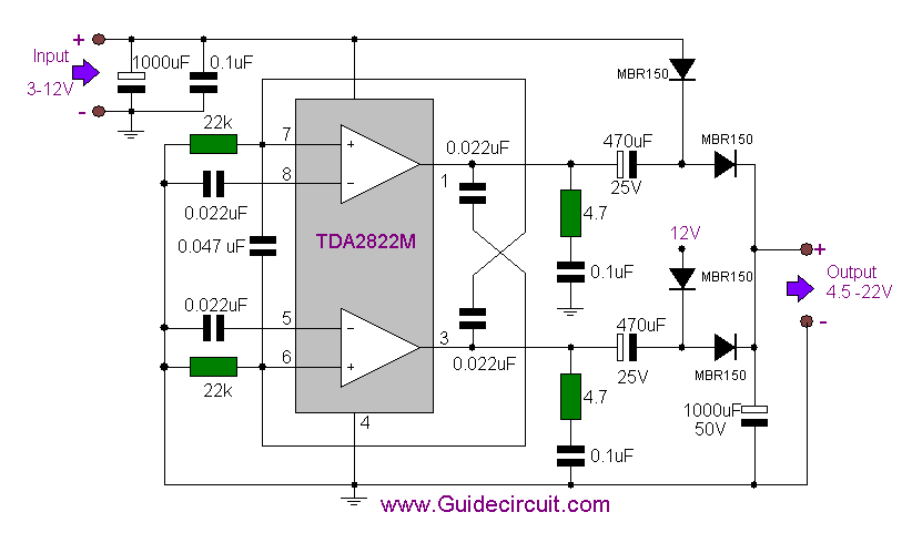

................... ......... Lips Sealed Tongue
Specification
- nput 3-12 V step-up to 4.5-22 V
- Peak Output Current 300 mA

ถ้าต้องการกระแสที่มากกว่านี้จะเป็นไปได้ใหมครับ
แล้วต้องดัดแปลงอะไรบ้างครับ

ผมเคยทำแล้วครับ IC จะทำลายตัวเองภายใน 5 วินาที ครับ  Angry Angry Angry  ใครทำได้บอกด้วยนะครับ Wink Wink Wink

ท่านเอาไปใช้กับอะไรหล่ะครับ Load ท่านคืออะไร

คือผมเห็นว่ามันมี IC ขยายเสียงบางตัวที่ต้องการไฟเลี้ยงที่ประมาณ 18 V แล้วจะได้วัตต์ที่ดี ที่เต็มที่ของมัน
ผมจึงคิดว่าถ้าเป็นไปได้ ได้ซักสองแอมป์ก็น่าจะพอน่ะครับ
