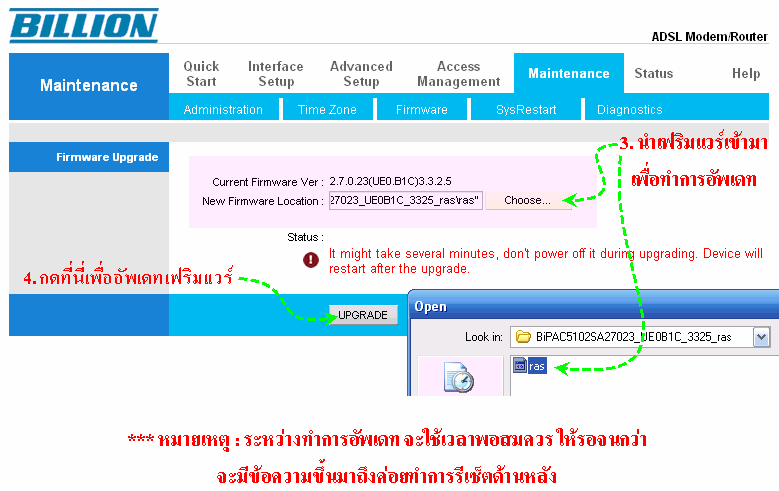

« ตอบ #2 เมื่อ: พฤศจิกายน 13, 2007, 11:55:42 am »
ขั้นตอนการอัพเดทเฟริมแวร์ให้ทำตามรูปที่แนบมานี้เลยครับ..
* 5102-1.gif (14.13 KB, 773x358 - ดู 243 ครั้ง.)
* 5102-3.gif (20.39 KB, 779x491 - ดู 246 ครั้ง.)

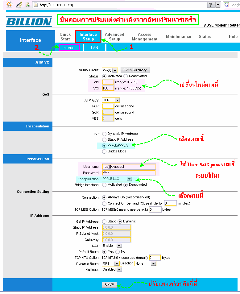

หลังจากที่อัพเดทเฟริมแวร์เสร็จแล้ว ให้ทำการปรับแต่งค่าตามนี้ครับ..
ส่วนแรก (ที่จริงก็คล้ายแบบกระทู้เก่าที่ลงไว้แหละครับ แต่หน้าตาเว็บเพจมันเปลี่ยนไป
                   ตอนแรกผมก็หาที่แก้อยู่ตั้งนานเพราะไม่คุ้น  Tongue)
* 5102-4.gif (32.62 KB, 778x953 - ดู 224 ครั้ง.)

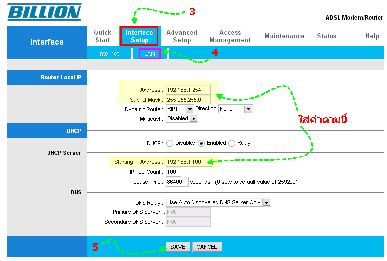

« ตอบ #5 เมื่อ: พฤศจิกายน 13, 2007, 12:19:56 pm »
ส่วนที่สอง
* 5102-5.gif (18.13 KB, 782x527 - ดู 197 ครั้ง.)

« ตอบ #6 เมื่อ: พฤศจิกายน 13, 2007, 12:27:56 pm »
สุดท้าย..
* 5102-6.gif (29.67 KB, 771x447 - ดู 224 ครั้ง.)

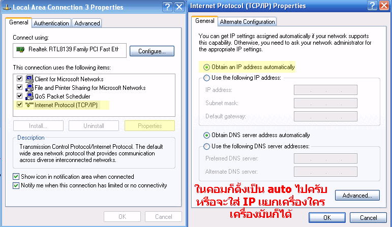

« ตอบ #8 เมื่อ: พฤศจิกายน 13, 2007, 01:48:26 pm »
         Smiley   ตอนนี้ดาวน์โหลดเฟริมแวร์เรียบร้อยแล้วครับ
               แต่เข้า  http://192.168.1.254   ไม่ได้ครับ  Cheesy
ใช้โมเด็มตัวที่จะอัพเดทเข้าหรือเปล่าครับ
ลองเข้่าดูทั้ง http://192.168.1.1 และ http://192.168.1.254

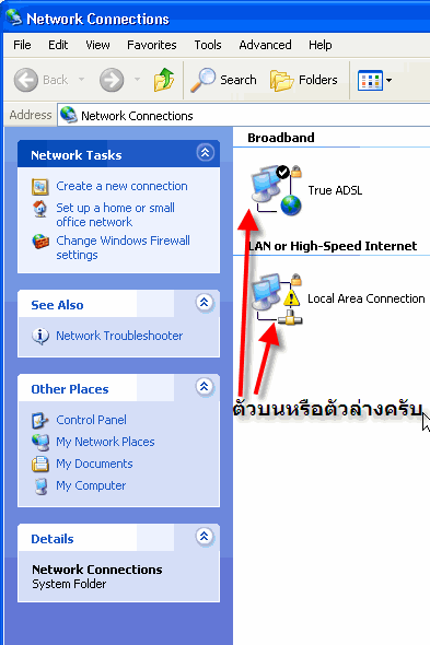

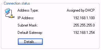

อีกอย่างลองไปแก้ IP ในคอมให้เป็นตามนี้ดู
* 5102-7.gif (4.49 KB, 328x164 - ดู 216 ครั้ง.)
     เป็นโมเด็มตัวที่จะอัพเดทครับ Cheesy
* SNAG-0001.gif (22.31 KB, 393x590 - ดู 227 ครั้ง.)

« ตอบ #10 เมื่อ: พฤศจิกายน 13, 2007, 02:26:59 pm »
ถ้าคลิกแก้ ตัวล่างครับ เข้าไปที่ Properties
จากในรูปมันขึ้นเครื่องหมายตกใจสีเหลืองอยู่นี่ครับ แสดงว่ามีอะไรผิดพลาดอยู่

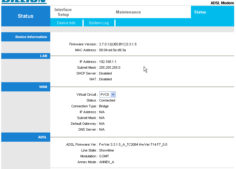

« ตอบ #11 เมื่อ: พฤศจิกายน 13, 2007, 03:04:36 pm »
          เข้าได้แล้วครับแต่ไม่มีหัวข้อการอัพเดทเฟริมแวร์เลยครับ    Embarrassed Embarrassed
* SNAG-0003.gif (10.6 KB, 770x551 - ดู 229 ครั้ง.)

« ตอบ #12 เมื่อ: พฤศจิกายน 13, 2007, 03:23:27 pm »
ท่านยังไม่ได้คลิกเลือกที่หัวข้อนี้เลยครับ Maintenance
กลับขึ้นไปทบทวนขั้นตอนอีกรอบครับ   Tongue
