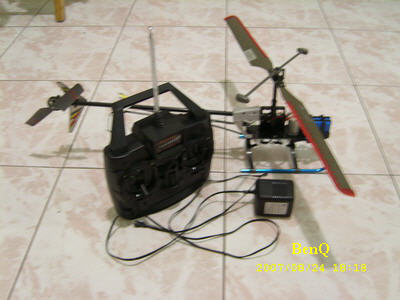

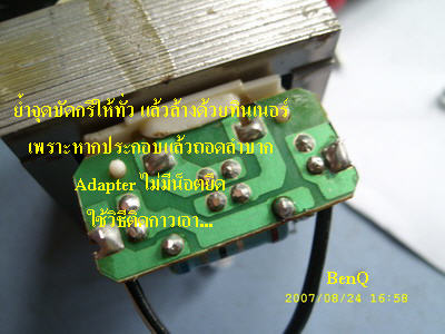

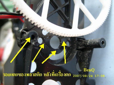

เดี๋ยวนี้มีเงิน 1000 บาทก็เล่นเฮลิคอปเตอร์กันได้แล้วครับ โดยตัวที่ลงให้ดูนี้ เป็นของข้างบ้านผม เค้าซื้อมา 900 บาท
อุปกรณ์ครบ  Battery, วิทยุ คอนโทรล, ที่ชาร์จ พร้อมเล่น
เห็นเล่นได้วัน 2 วัน ก็ตกหักตามรูปที่ผมมาลงให้ดู อย่างที่ผมบอก ของถูกก็พังเร็ว มีจุดอ่อนเยอะกว่าข้อดี
- เปราะบาง พังง่าย
- บังคับยาก ( เนื่องจากแชลแนลน้อยไป ต้อง 4 แชลแนลจึงจะ Work )
- ที่ชาร์จไม่ดี พังง่าย ( แต่ก็พอที่จะเยียวยาได้ )
- เล่นได้แป๊บเดียว ( ถ่านชาร์จไม่ค่อยดี )
แต่โดยรวมแล้วก็เหมาะกับคนที่กระเป๋าบาง ที่พอจะหยิบจับต้องกับของเล่นชนิดที่เรียกว่า ( จะได้เล่นเฉพาะกลุ่มไฮโซเท่านั้น )
มาดูวิธีการซ่อมแบบบ้านๆกันดูครับ  Tongue

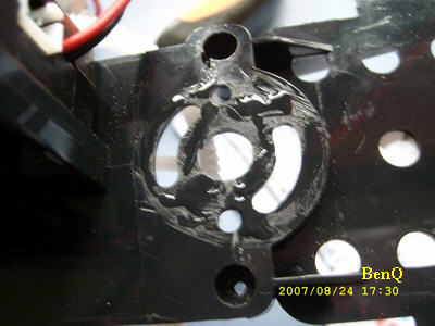

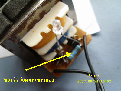

« ตอบ #1 เมื่อ: สิงหาคม 24, 2007, 09:21:06 pm »
ต่อครับ คงจะไม่พูดอะไรกันมาก เพราะผมถ่ายรูปวิธีการซ่อมมาแบบละเอียด น้องๆก็ลองดูกันเอาครับ ไม่ยาก แต่ไม่ง่าย
ถ้าใจร้อน ทำเพลินๆก็สนุกดีเหมือนกันครับ  Tongue
