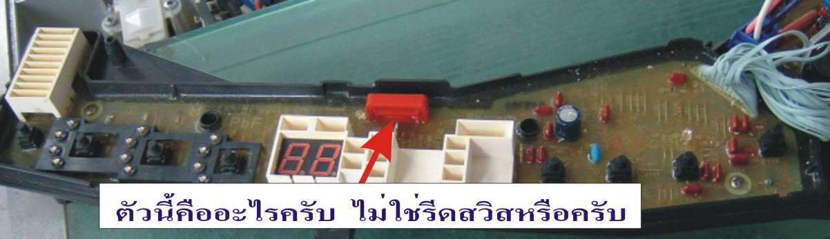

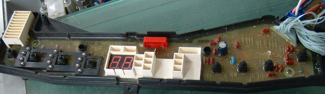

อาการที่คุณบอกมาเป็นอาการไม่ปิดฝาเครื่อง แน่นอน   ลองถ่ายรูปแผงควบคุมมาให้ดูหน่อยครับครับ และสวิสซ์ที่ต่อตรงด้วยครับ

« ตอบ #4 เมื่อ: พฤษภาคม 30, 2007, 02:40:16 pm »
สายสีขาวเป็น สวิทประตู  สายสีน้ำเงินเป็นสายร่วมระหว่าง สวิทประตูกับเฟรสเซอร์สวิสซ      สายสีเหลืองเฟรสเซอร์สวิสซ
ลองต่อตรงแล้วโดยใช้สายปากคีบ  เดี๋ยวว่าจะปัดกรีเลย  ครั้งก่อนตัดสายต่อตรงเลย  (ตรงที่มีรอยต่อท่อหดครับ)

« ตอบ #5 เมื่อ: พฤษภาคม 30, 2007, 03:03:24 pm »
โทษครับ สีชมพูเป็นแรงดันน้ำครับ

ที่จริงมันไม่เห็นที่จะน่ายากเลยนะครับ แผงตัดไปได่แล้วซื้อเปลี่ยนใหม่รวมลีดสวิทที่มากับแผงใหม่ ดังนั้นมันเหลือแค่ ฝาถังมีปัญหา หรือโครงต้องมีปัญหาจนทำให้แม่เหล็กที่ฝาไม่ตรงตำแหนงกับลีดสวิท ใช่มั้ยพี่จุ๋ม
ครับพี่ถาวร ผมก็คิดเหมือนพี่นั้นแหละ ไม่น่ายาก เป็นที่ฝาปิดแน่นอน

« ตอบ #9 เมื่อ: พฤษภาคม 30, 2007, 08:37:23 pm »
ลองหาแม่เหล็กลำโพงวางบนตัวแดงๆนั้นแล้วเดินเครื่องดูก็จะได้คำตอบครับ
« ตอบ #10 เมื่อ: พฤษภาคม 31, 2007, 12:21:00 pm »
พี่อ้วนอย่าสอนวิชามารกับคนไม่รู้หลักการทำงานนะครับ เดี๋ยวเขาขี้เกียจหาเล่นเอาแม่เหล็กแปะไว้เลยนะครับ Grin

- Reed Switch ใช้แม่เหล็กวาง Switch ต่อวงจร เอาแม่เหล็กออก ตัดวงจร

หายแล้ว แม่เหล็กหลุดครับ

ของผมแม่เหล็กไม่หายปิดฝาก็ปิดสนิดแต่ขึ้นอยู่U12 ผมเลยลองแกะแม่เหล็กออกแล้วเอาไปแปะที่หรีดสวิทช์ใช้ได้เลยครับ
แล้วใส่กลับที่เดิมปิดฝาก็ใช้ได้สงสัยหรีดสวิทช์จะค้างพอเอาแม่เหล็กมากระตุ้นติดกับตัวหรีดสวิทช์เลยทำงานปกติ
