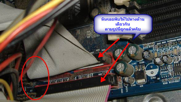

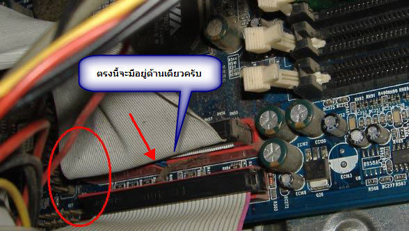

เรื่องของเรื่องมีอยู่ว่า ถอดออกแล้วจำไม่ได้ครับ ... Cry
ขออภัย..ภาพถ่ายอาจจะไม่ชัดเพราะคอมพ์อยู่ในที่จำกัด ยื่นหน้าเข้าไปดูจะๆไม่ได้...ต้องสอดมือเอากล้องเล็กๆสุ่มถ่ายครับ
.... สายแพในรูปต้องเสียบสายที่มีมาร์คแดงไปทิศทางไหนครับ .. Cheesy

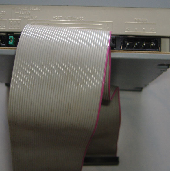

อย่างนี้ถูกไหมครับ ... Cheesy Tongue
e21fnw-LSV team♥
คะแนน 863
กระทู้: 2225
« ตอบ #2 เมื่อ: พฤษภาคม 25, 2007, 11:51:29 am »
แถบเส้นแดงอยู่ฝั่งนี้ครับ

« ตอบ #3 เมื่อ: พฤษภาคม 25, 2007, 11:58:39 am »
ปกติมันบังคับขั้วอยู่แล้วครับ ถ้าใส่ผิดด้าน จะใส่ไม่ได้ครับพี่................................. Tongue
( ปัดฝุ่นบ้างนะครับพี่ )  Grin Grin Grin

« ตอบ #4 เมื่อ: พฤษภาคม 25, 2007, 12:05:36 pm »
ตัวล่างครับ ... Tongue
..ทำไมใส่ได้ทั้ง2ข้าง ไม่มีตัวบังคับครับผม  Sad Cheesy
..เครื่องนี้เป็นเครื่องเล่นเกมส์ลูก+งานอเนกประสงค์ครับ..ต่อสายยั๊วเยี๊ย ขี้เกียจเป่าฝุ่น ...หากเสียขึ้นมาลูกชายบังเกิดเกล้าก็จะมาแย่งเครื่องผมครับ อิๆ  Grin

« ตอบ #5 เมื่อ: พฤษภาคม 25, 2007, 12:10:46 pm »
หันรอยพับไปทางทิศเดียวกันครับ ปกติ ไม่ Port ใด Port นึงจะต้องบังคับการใส่ไว้ครับ........................ Tongue

« ตอบ #6 เมื่อ: พฤษภาคม 25, 2007, 12:14:19 pm »
จะลองเสียบดูอีกครั้งแบบน้องแนะนำครับ ... Cheesy

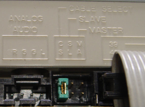

...ถามต่อ .... ใช้ CDRWเครื่องเดียวควรเสียบสายแพปลายสุดหรือขั้วกลางครับ  Tongue

ก้พี่กลับปลายอีกด้านไปเสียบที่CDรอมนี่ครับมันก็เป็นแบบนี้นะสิ

ปกติใช้ปลายสุดครับ.................( ที่จริงอันไหนก็ได้ครับ  ) Port กลางไว้พ่วงกับอีกตัวครับพี่............................ Tongue

« ตอบ #9 เมื่อ: พฤษภาคม 25, 2007, 12:50:42 pm »
อ้างถึง
....ไม่น่าจะกลับนะครับ  Cheesy Tongue
เสียบตามของเดิมอย่างนี้ถูกไหมครับ  Tongue Cheesy
คะแนน 214
« ตอบ #10 เมื่อ: พฤษภาคม 25, 2007, 12:54:34 pm »
ถะ............ถะ.......ถูกต้องน้าคร๊าบ................................. Grin Grin Grin Grin

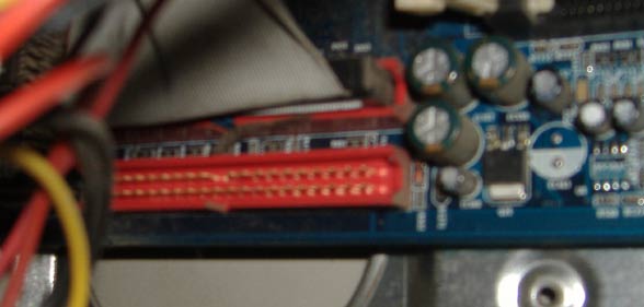

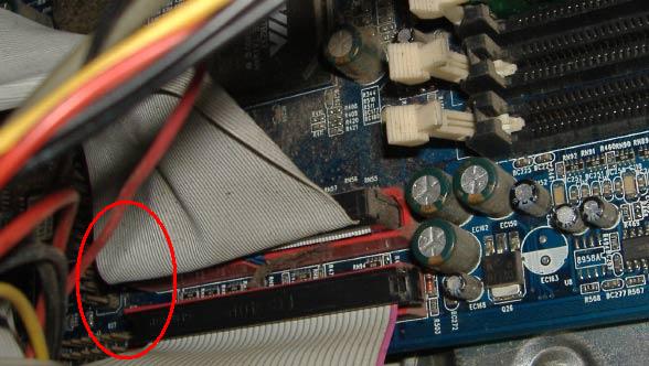

« ตอบ #11 เมื่อ: พฤษภาคม 25, 2007, 12:58:59 pm »
ก็เสียบถูกหมดแล้ว ..ทำไมยังไม่ทำงานหว่า อิๆ  Grin Sad
...ปลายสายเสียบเข้าคอมครับ ...สลับได้ทั้ง 2ข้างจริงๆ งง งง  Sad

« ตอบ #12 เมื่อ: พฤษภาคม 25, 2007, 01:01:27 pm »

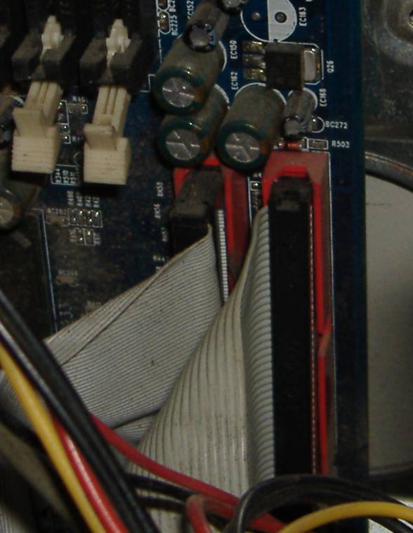

ต้องเลือกตำแหน่งไหนครับ ผมลองmasterก็เฉย ...
ลองตำแหน่งในภาพก็เฉย ...
...สงสัยต้องเปลี่ยนคนซ่อมแล้วล่ะ อิๆ  Grin Cheesy

« ตอบ #13 เมื่อ: พฤษภาคม 25, 2007, 01:02:41 pm »
เปลี่ยนสายแพรเลยครับพี่ เคยเจอครับ เลือกเอาแบบที่บังคับใส่ด้านเดียวนะครับ.......................... Tongue
สายแพร 30-40 บาทครับ......................

ใช้ตัวเดียว เลือก Master ครับ......................พี่ลองต่อกับซัพพลายข้างนอก

ขั้ว CS มีไว้ทำอะไรครับ ...ถามแล้วถามให้หมดกันลืม ...เอิ๊กๆ  Cool Cheesy Tongue

เลือกมาสเตอร์ก็ได้ครับ  แล้วเข้าไบออสไปเลือกเซคั่นดารีให้มันดีเท็น หรือเลือกเป็นCD ROMก่อนครับ

CS  เคเบิ้ลเซเล็คเตอร์ครับ ต่อปลายมาสเตอ ต่อกลาง สลาฟ

ถุกต้องครับหันข้างไปทางเดียวกันนั่นหมายถึงสายแพรุ่นเดียวกันครับ แต่นี่สายแพคนละรุ่น ให้ดูสีแดงซึ่งหมายถึงต่ำแหน่งสายที่1ครับหันไปทางเดียวกัน ไม่เชื่อถอดออกมาดูก็ได้ว่าด้านสีแดงมันอยู่ทางเดียวกันครับเขาให้นับสีแดงเป็นสายที่1

แสดงว่าเจ้าเบนไม่รู้เรื่องการนับสายแพเลย ผมก็ลืมไปว่าสายรุ่นเก่ามันไม่มีบากล็อกไว้ให้

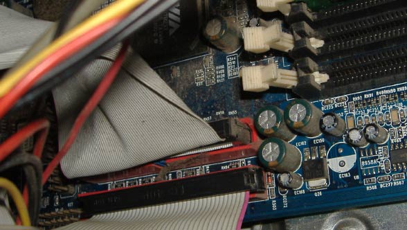

รายงานผลครับ ...ใช้ได้แล้วครับ  Tongue
..ต้องเสียบสายแพอย่างนี้ครับ ขอบคุณเพื่อนๆที่กรุณาให้คำแนะนำมากๆครับผม  Cheesy
..และเสียบตัวเลือกที่cdrwไปที่master  Tongue
