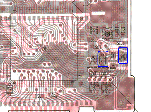

« ตอบ #1 เมื่อ: กุมภาพันธ์ 16, 2009, 08:32:48 am »
                              ICOM IC-S21
                             EXPANDED   RF
 1- Remove battery and antenna.
 2- Open the radio and locate the Logic Board.
 3-Locate and remove diode D-15 (RX mode).
 4-Locate and remove diode D-14 (TX mode).
 5-Reassemble the radio.
 6-(Press and hold [MONI] & [LIGHT] & [V/M and turn power ON.
ลองดูครับ ถ้าไม่ได้จะเปิดตำราที่บ้านดูให้อีกที

« ตอบ #2 เมื่อ: กุมภาพันธ์ 16, 2009, 10:45:54 am »
ขอบคุณมากคับ
   ตามที่ผมเข้าใจคือ  เอามันออกไปเลย  แล้วจะรับส่งได้ที่ 138-174  ถูกต้องไหมคับ
*** ปล.  ผมกลัวว่ามันจะเป็น เจ มาร์ค  จังเลย
