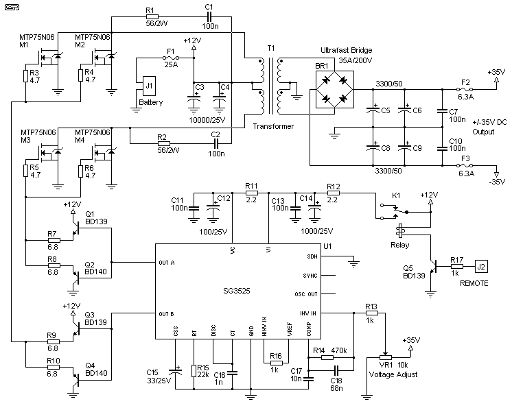

ใช้กับสวิทชิ่งขออนุญาตส่งมอสเฟ็ทเบอร์เหล่านี้ร่วมประกวดด้วยครับผม
ไซส์กลาง  TO3P(ไม่แน่ใจว่าเรียกถูกหรือเปล่า)IRF4710       ราคา 60-70B (เบอร์นี้กำลังจะทำต่อไปครับ)
ไซส์เล็ก   TO220 MTP70N06   ราคา  20-30B.......เบอร์นี้ผมใช้อยู่ในภาพ ๔คู่ครับ ต่อวงจรแบบฮาร์ดไวร์ ไอซีพัลช์วิทฯ ใช้ SG2525  วงจรก็ผสมผสานจากวงจรที่ลงไว้+เอาเทคนิคของวงจรอื่นๆมาร่วมด้วย (เพราะผมต้องการความถี่สูงกว่าที่ทำกันทั่วไป)

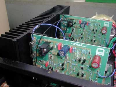

ถ้าชอบวงจรแบบ FET FET  IRFP240/9240 เอานี่ไปเลยไหมครับเป็น Class A ซะด้วย (แต่เป็นบัฟเฟอร์กระแส ไม่มีเกนขยายโวลท์)
http://www.diyaudio.com/forums/showthread.php?s=&threadid=97540
ทำปรีข้างหน้าที่ขยายโวลท์ได้แรงๆ ตั้งแต่เกิด
เช่นปรีหลอด6DJ8ใช้ไฟเลี้ยงสูงซัก ๑๕๐โวลท์ สเตจเดียวก็คงพอที่จะไดรฟ์ได้ครับ
แต่คงต้องใช้ฮีทซิ้งค์(สั่งตัด)ยาวเท่าเบาะรถ(ร่วมเมตรดังตัวอย่างในภาพ) กระมังครับ

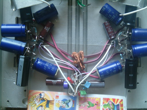

  ....จากนั้นจึงฮาร์ดไวร์อุปกรณ์ลงไป (ในภาคคงค้างหม้อแปลงไฟที่ยังไม่ได้ทำ เพราะรอแกนโดนัท)
ส่วนวงจรดัดแปลงจากที่ลงไว้   โดยผมใช้มอสเฟ็ทสี่คู่  สำหรับแอ็มป์ ๘๐วัตต์ต่อข้างครับ

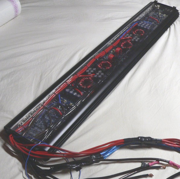

ซิ่งค์สวยๆ ในบ้านหม้อมีแยะนี่ครับ  หรือสั่งตัดความยาวตามต้องการจากแหล่งขายเลยก็ได้(คิงส์ซาวนด์เป็นต้น)
รูปยาวๆ คือยูเอสแอ็มป์  แบร็นด์เนมชื่อดังยี่ห้อหนึ่ง  ภาพจากเว็ปฯต่าง ปท ครับผม

ซิ้งค์ผมสั่งตัด ร่องเล็กละเอียด สูง25mm กว้าง150mm  สั่งตัดยาว 400mm ครับ
ในภาพกำลังร่าง ผังเลย์เอ้าท์ (มอสเฟ็ทจ่ายไฟยังขาด ไปอีก๑๐ตัว)
คอนเส็ปฯคือ "ฮาร์ดไวร์ทั้งหมด"

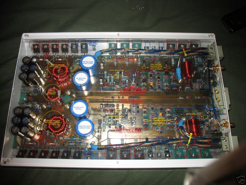

ที่ผ่านมาจะเห็นภาคจ่ายไฟบึ๊กๆ ถูกใจก็ต้องแอ็มป์นอกตัวใหญ่ๆ ยาวๆ เท่านั้น (อย่างในรูปก็ของฟีนิกซ์โกลด์ที่ถือว่า ถูกใจผมที่สุดในบรรดาแอ็มป์รถทั้งหลาย)
ส่วนการต่อวงจร  ผมชอบคุณภาพเสียงจากการต่อแบบฮาร์ดไวร์(ไม่มีอั้นในทางเดิน เพราะใช้สายหรือขาอุปกรณ์ พื้นที่หน้าตัด+นำกระแสมากกว่าใช้แถบทองแดงพีซีบี , แล้วก็เลือกใช้สายได้หลากหลายกว่า)

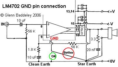

ขยายVolt โดย    LM4702C  ไฟ+-60V คือยังไงครับ
แล้วไดรฟ์โดย            A1930/C5171 & A1943/C5200 ไฟ+-58V  จะต่อยังไงครับ หรือว่า เอา A1930/C5171  มาขับ A1943/C5200 ก่อน แลวจึงไปขับ ขาออก  (3pairs) A1943/C5200  ไฟ+_55V  ครับยังไงพี่วัฒช่วยอธิบายด้วยนะครับ   ขอบคุณครับ

LM4702C คือไอซีไดรเว่อร์ รุ่นใหม่ไฟสูงของNS  ขยายโวลท์ได้สูงเท่าที่ไฟ+-75V จะให้ได้ครับ
ต้องการแค่ภาคไดรฟ์กับ ภาคเอ้าท์พุทเท่านั้น   ทีนี้อยากจะได้กำลังเท่าไหร่ก็ขึ้นกับเราออกแบบหละครับ
(ออกแบบภาคเอ้าท์พุทให้ความสัมพันธ์ระหว่างภาคจ่ายไฟ แรงดันไฟ โหลด)
ส่วนความเข้าใจที่ว่ามาก็ถูกต้องแล้วครับ (แอ้มป์รถวัตต์สูงคงยาวนานหน่อยกว่าจะเสร็จ)
...... A1930/C5171 จะต่อคอมพลีเมนตารี่ฟีดแบ็คแพร์ร่วมกับทรานซิสเตอร์เบอร์เดียวกันกับขาออกอีกคู่นึง กลายเป็นระบบภาคไดรฟ์กระแส (ต่อแบบนี้เพื่อหลีกหนีข้อจำกัดของไอซีที่ทำโวลท์ระหว่างขา ซิ้งค์กับซอร์ส ได้ห้าหกโวลท์เท่านั้น........แล้วก็ที่สำคัญ สามารถต่อทรานซิสเตอร์เอ้าท์พุทได้ถึง ๙คู่ตามที่ผมต้องการสบายๆ)
