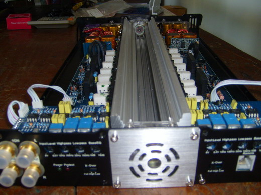

« ตอบ #4 เมื่อ: กรกฎาคม 23, 2007, 04:12:28 pm »
มันดังแรงก็จริงครับท่าน แต่จะดังแรงและพังหรือเอาดังพอได้แต่ทนครับ พัดลมเป่าได้ก็ไม่อยู่ครับ หากไม่เป็นแบบตัวนี้น่าจะดีกว่าครับ

« ตอบ #8 เมื่อ: กรกฎาคม 24, 2007, 04:49:14 pm »
เป็น ab ครับ zulex ครับ ราคาไม่แพงเท่าไหร่ครับน่าลองผมว่าครับ Embarrassed
