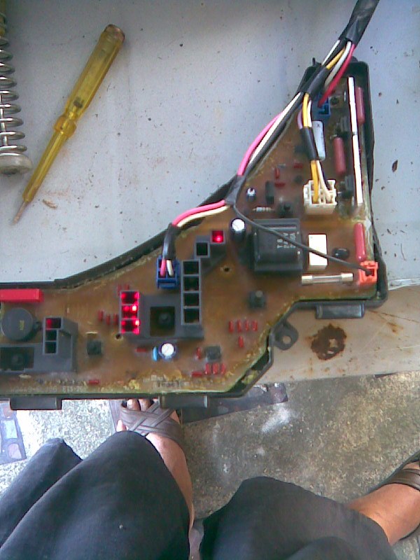

บอร์ดคอนโทรล มีรหัส W2449-6LJ06 ETS-268

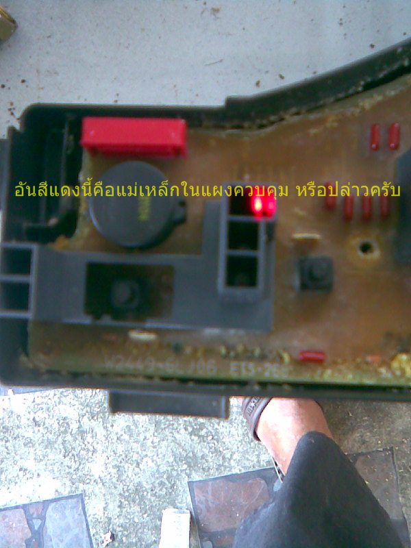

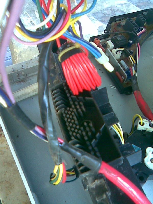

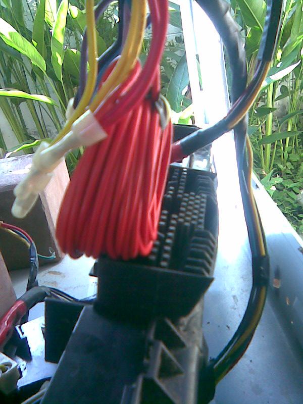

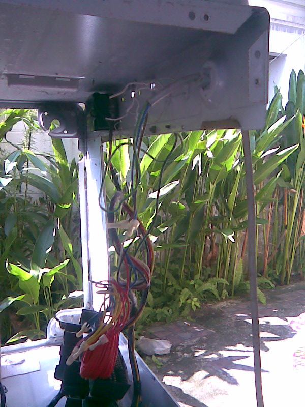

ผมตรวจดูแล้วไม่พบแม่เหล็กถาวรเลย แต่ผมพบสายไฟก้อนนึง พันไว้เป็นขดกลมๆ ดังรูป ผมลองพิจารณาดูคิดว่าเป็นสายเหลือแล้วม้วนทิ้งไว้
แต่ว่ามันยาวมาก ทำไมเขาถึงทำเหลือมากขนาดนั้น หรือว่าเอาขดสายไฟนี้ทำเป็นสนามแม่เหล็กครับ(เส้นสีแดงขดๆนั่นและครับ)

ในบอร์ดนี้ อันไหนคือ แม่เหล็กในแผงควบคุม ครับ

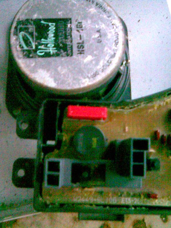

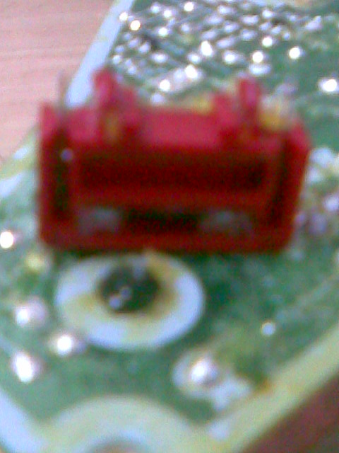

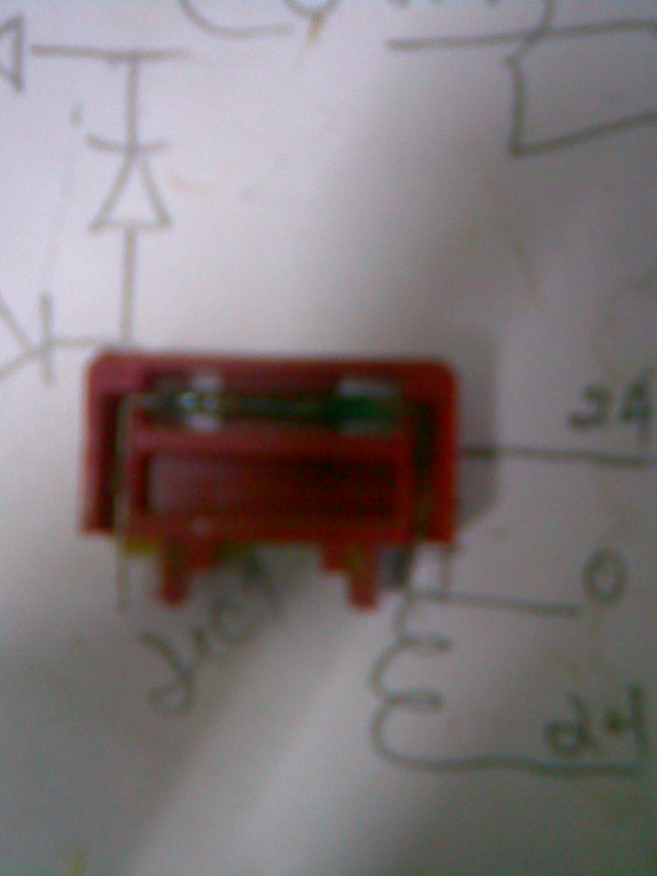

ผมสงสัยมากเลยว่าเจ้าตัวสีแดงนี่คืออะไร เลยถอดออกมา
เป็นดังรูป จะว่าเป็นหลอดไฟก็ไม่น่าใช่ จะว่าเป็นฟิวส์ก็ไม่ใช่
แต่วัดโอมไม่ขึ้นครับ สายตาไม่ค่อยดี เดี๋ยวไปหาแว่นขยายมาส่องดูก่อน

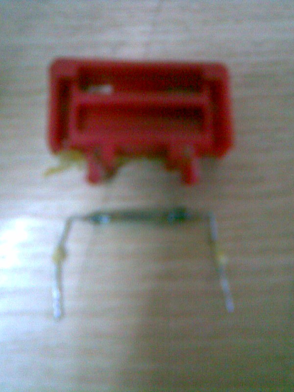

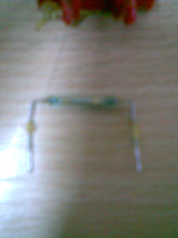

ก่อนอื่น ต้องขอแสดงความขอบคุณเวปไซด์แห่งนี้ที่ได้เปิดโอกาศให้ช่างมือสมัครเล่นอย่างผมได้ตั้งกระทู้ถามท่านผู้รู้ทุกท่าน โดยเฉพาะอย่างยิ่ง คณ nut 011 ที่ได้ชี้แนะข้อสังเกตุเรื่องแม่เหล็กถาวรที่ติดอยู่ตรงฝาเปิดถัง  คือว่ามันหลุดหายไปเมื่อไรไม่รู้ ผมจึงคิดว่ามันไม่มี   แล้วมาดูที่ตัวสีแดงๆนั้นด้วยแว่นขยาย จึงทราบว่ามันคือ หรีดสวิทช์ที่ทำงานด้วยสนามแม่เหล็ก

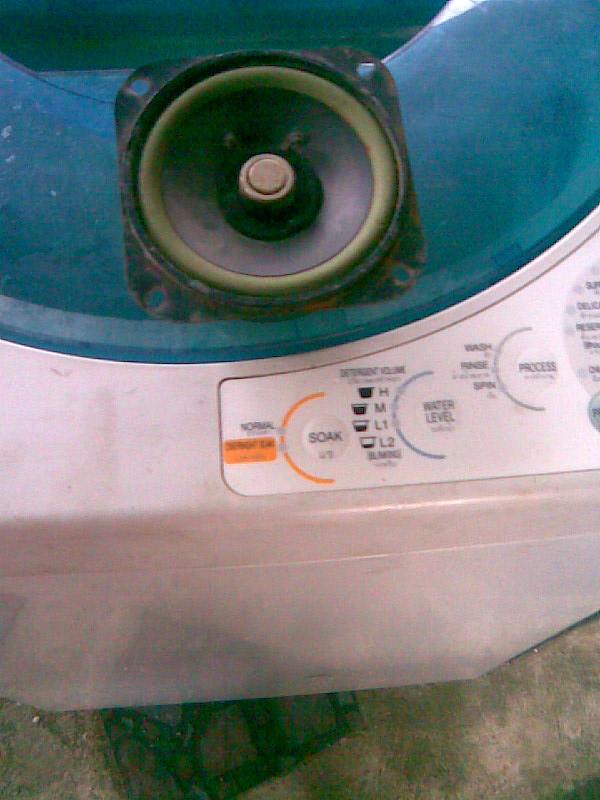

ผมได้ทดลองด้วยการเอาแม่เหล็กลำโพงมาวางไกล้ๆ วัดโอมห์ขึ้นเลย พอจากออกไปก็ตัด

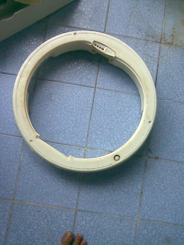

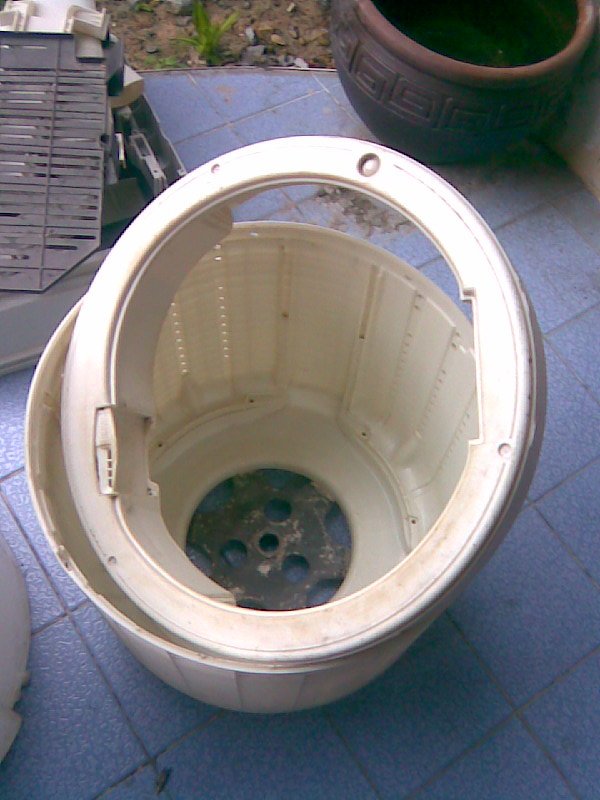

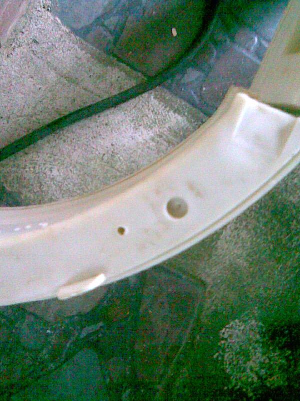

ต่อมาผมได้ประกอบเครื่องเข้าไป ก่อนประกอบผมสังเกตุว่า ที่วงกลมพลาสติก ตัวที่วงรอบถังปั่นมีเสียงน้ำมันค้างอยู่ด้านใน พอสั่งให้ปั่นมันจะปั่นให้จริงๆ แสดงว่าวงจรมันทำงาน
สมบูรณ์ แต่ทว่าถังมันจะส่ายมาก ผมจึงเอาสว่านเจาะปล่อยน้ำทิ้งไปเพราะดูแล้วไม่น่ามีเหตุอันใดที่ต้องมีน้ำไปค้างไว้ตรงนั้น
พอทดลองอีกทีคราวนี้ไม่สั่นเลยครับ แต่ยังไม่ได้ลองซักจริงๆ เพราะตอนนี้มืดแล้ว พรุ่งนี้จะทดลองใหม่แล้วจะอัพเดทพร้อมรูปให้ท่านอื่นดูเป็นกรณีศึกษาด้วยครับ
สรุปปัญหาทั้งหมดคือ มีน้ำไปค้างที่วงพลาสติคด้านบนถังปั่น====>ถังปั่นทำงานจนเครื่องสั่นเป็นเจ้าเข้า====>ถอดอุปกรณ์ออกมาเช็คคิดว่าเสีย====>แม่เหล็กถาวรที่ฝาถังหายไป===>เข้าใจว่าบอร์ดเสีย===>หมดปัญญาซ่อมรออยู่ 3 เดือนทำมั่งไม่ทำมั่ง คิดว่าจะขายเป็นเศษของเก่า เขาตีราคาให้ 300 เลยไม่ขาย===>ได้คำแนะนำที่ดี+++พยายามดูใหม่ = ได้เครื่องซักผ้ากลับมาใช้

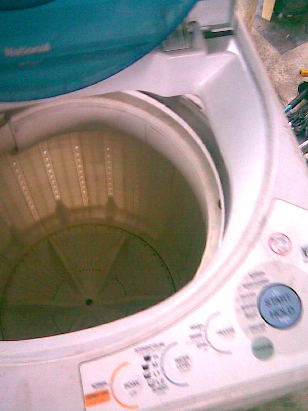

ขอปิดกระทู้ได้เลยครับ ตอนนี้งานจบแล้ว ปัญหาตรงที่ว่าน้ำไปขังอยู่บนวงกลมถังปั่น เจาะรูเอาน้ำทิ้งก็ใช้ได้เลย ทดลองซักทั้งระบบ แล้วใช้งานได้
เลยเอารูปมาฝากกันดูครับ

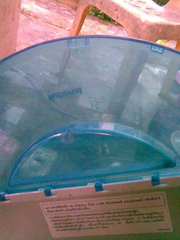

« ตอบ #8 เมื่อ: พฤศจิกายน 18, 2012, 11:35:51 am »

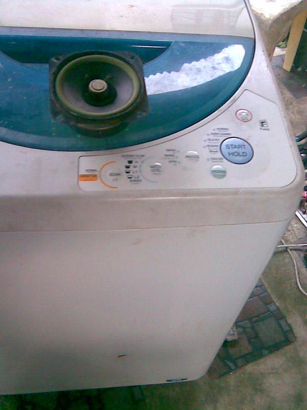

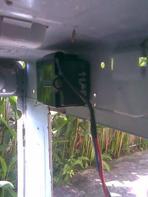

นี่คือ ตัวสวิทซ์แม่เหล็กครับ ตัวสีแดงนั่นแหละ ผมลองเอาแม่เหล็กลำโพงมาวางไกล้ๆก็ใช้ได้ครับ

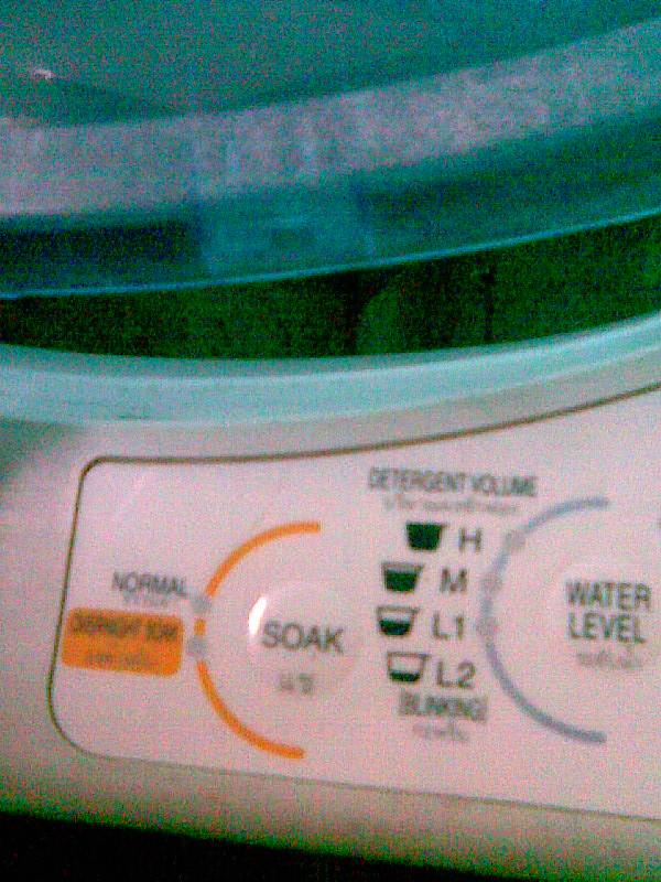

รูปสองคือตำแหน่งเมื่อประกอบเครื่องแล้ว
อีกรูปคือ ตำแหน่งที่มันเสียบอยู่ที่ฝาเครื่อง

น้ำเค้าบรรจุไว้ครับ ไม่ต้องเจาะออก บรรจุไว้ให้มีแรงโน้มถ่วงขณะถังหมุนครับ สิ่งที่ควรตรวจเช็คคือ การตั้งเครื่องไม่เอียงไปด้านใดด้านหนึ่ง หากเครื่องเอียงให้ปรับระดับที่ขาของเครื่องซักผ้า ปรับแต่งแล้วไม่หาย ก็ให้ดูถังซักว่าเอียงไปด้านใด ด้านที่ต่ำแสดงว่าโช้คด้านนั้นเสียครับ เปลียนโช้คหรือทำอย่างไรให้ถังมันได้ระดับ  หาอ่านกระทู้เก่าๆบ่อยๆคับแล้วจะเก่งไปเองคับผม
somchai1903
กระทู้: 24
« ตอบ #11 เมื่อ: พฤศจิกายน 20, 2012, 11:59:30 am »
สวัสดีครับ
ขอบคุณมากสำหรับคำแนะนำ ผมก็เพิ่งรู้ว่าเขาบรรจุน้ำไว้ ตอนนี้ผมเจาะทิ้งไปแล้ว เวลาปั่นถังมันจะสั่นๆ แต่ก็พอรับได้
ทีแรกคิดว่า มันคงสั่นแบบนั้นเอง แสดงว่าสปริงโช้ค คงเสีย
ทีนี้ผมจะใส่น้ำกลับเข้าไปเท่าไรดีล่ะ หรือว่าต้องทดลองถ่วงน้ำหนักไปเรื่อยๆครับ
don ♥1,500
คะแนน288
กระทู้: 356
งานนี้..ลุยลูกเดียว
donrakna@hotmail.com
« ตอบ #12 เมื่อ: พฤศจิกายน 26, 2012, 11:36:33 pm »
ยังไม่เคยใส่กลับเพราะยังไม่เคยเจาะออก  แต่ถ้าจะใส่กลับ   คงต้องเจาะรูให้น้ำเข้า1รูและรูระบายอากาศ
เวลาใส่น้ำเข้าอีก1รูคล้ายๆกับการเปิดกระป๋องนมข้นอะคับ    ส่วนอีกวิธีที่คิดออก  คือเจาะแค่รูเดี่ยวก็ได้แต่ให่ใหญ่ซักหน่อย
ราวๆซักหัวน็อต#8แล้วก็ใส่น้ำเข้าคิดว่าซัก50-80%ของพื้นที่ทั้งหมดในวงกลมนั้นโดยการคาดเดาของผมเองน่ะ
จากนั้นก็หาวิธีปิดรูเอา  ในวงกลมทรงโดนันนั้นน้ำจะไหลถึงกันหมด

คนเราสามารถเรียนรู้ได้ โดยการ กระทำ     แต่ในบาง ครั้ง  การกระทำที่ ปราศจาก การเรียนรู้ก่อนบ้าง  อาจะทำเรื่องเล็ก ให้เป็นเรื่องใหญ่ได้  ทุกอย่างที่ โรงงาน ผลิตมา เขาทำถูกต้อง หมดแล้ว    รวม ทั้ง สายไฟที่ พันวงกลมนั้น เขาตั้งใจทำให้เป็นอย่างนั้น  เพื่อเป็น โช็คทางไฟ้า ลด กระแสกระชาก ตอนที่มอเตอร์ กำลังปั่นหมาด  ไม่ควรตัดต่อตรง   อย่างไง ก็ขอชมเชยที่มีความพยายาม  ทั้งคนซ่อมและเจ้าของเครื่อง  ที่รอ 3 เดือน   แต่ได้ประสบการณ์  เครื่องต่อไปถ้าเจออาการแบบนี้อีก คงใช้เวลา แค่ 3 นาที   (ในเวปนี้ มี คู่มือ การซ่อม เครื่องซักผ้าขาย ลองซี้อดู) โชคดีครับ
