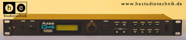

ที่ให้เสียงเหมือนจริงหน่อยเอาไว้ให้หลานฟึกตี
ใช้ D4 หรือ D5 เลยครับ หากต้องการเสียงเหมือนจริง แบบทำเองไม่มีแน่ครับ..
moo
กระทู้: 125
« ตอบ #2 เมื่อ: มีนาคม 01, 2010, 04:20:48 pm »
มันคืออะไรครับ D4 D5 ผมต้องการแค่มีรูปแบบเหมือนกลองของจริงเท่านนั้นเองครับ
JUB
คะแนน81
กระทู้: 1157
« ตอบ #3 เมื่อ: มีนาคม 01, 2010, 05:08:12 pm »
ประมาณนี้หรือป่าว...
http://www.toontrack.com/edrum_for_free.asp
ส่วนนี่คือ D4 ครับ เอาไว้ต่อกับกลองไฟฟ้า

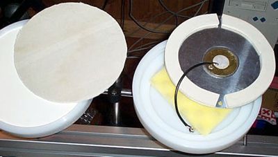

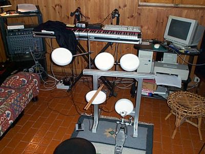

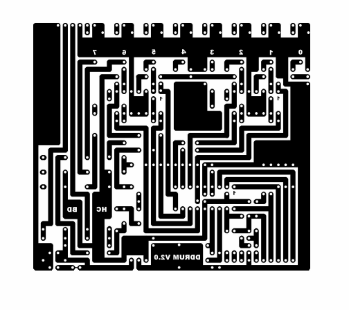

jam_007
กระทู้: 30
« ตอบ #5 เมื่อ: เมษายน 21, 2010, 09:07:04 am »
1
jam_007
กระทู้: 30
« ตอบ #6 เมื่อ: เมษายน 21, 2010, 09:20:04 am »
2

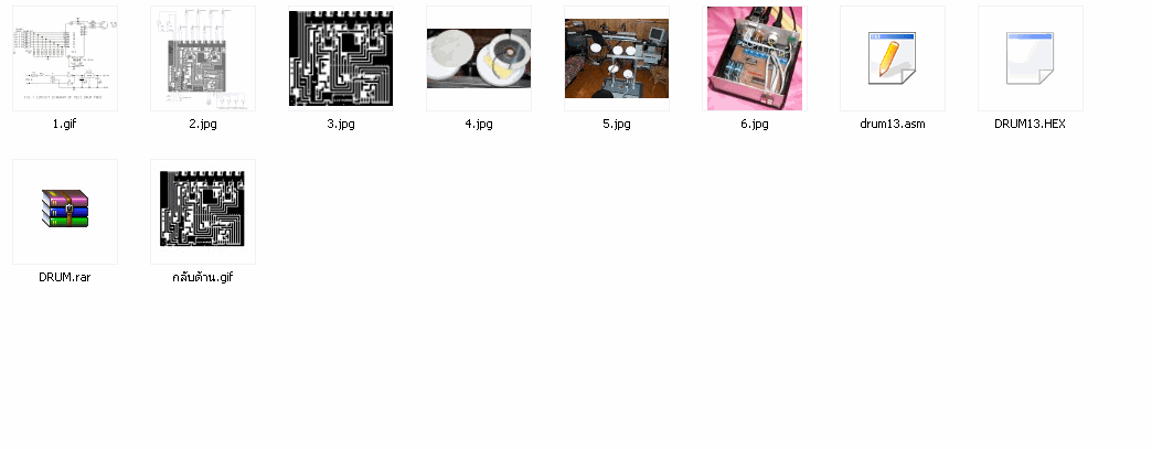

jam_007
กระทู้: 30
« ตอบ #7 เมื่อ: เมษายน 21, 2010, 09:37:17 am »
ส่วนที่เหลือโพสไม่ได้ครับ ไม่รับไฟล์ zip
jam_007
กระทู้: 30
« ตอบ #8 เมื่อ: เมษายน 21, 2010, 09:39:38 am »
code program asm ครับ
