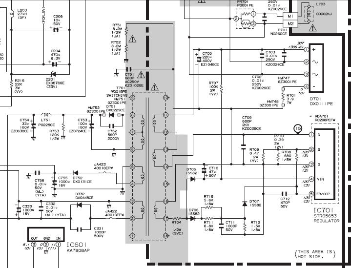

ท่านใดมีวงจร sharp  20-GT-17 บ้าง ครับ  แบบว่าชุดจ่ายไฟพังหลายตัวไม่สามารถทราบว่าเบอร์อะไรบ้าง ครับ  อยากได้วงจรดั่งกล่าว ท่านใดมี ขอหน่อย ครับ.  ขอบคุณมาก... Roll Eyes
« ตอบ #1 เมื่อ: พฤษภาคม 30, 2007, 02:51:03 pm »
เหมือนมั้ย

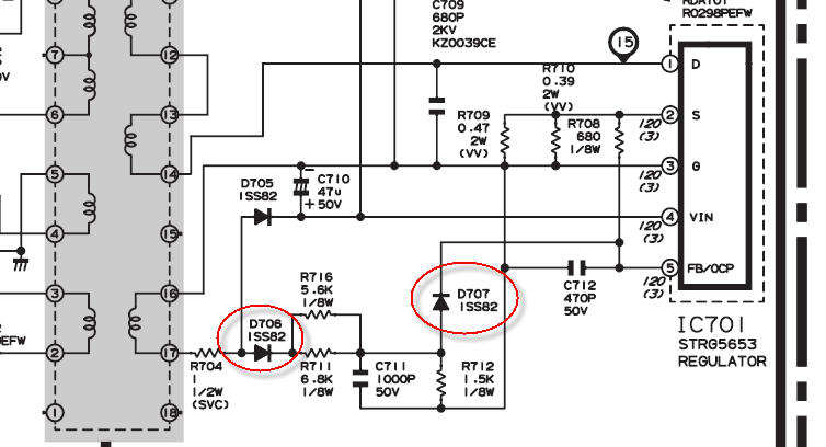

รบกวนอีก นิดนะท่าน  ตามวงจรที่ให้ มา นะ   D707   D706   D705   คือ เบอร์ อะไรเหรอ  มองไม่ชัดนะ   ส่วน  R 708  คือ 680 โอมห์ ใช่ไหม    ครับอีกครั้งครับ Sad

 Sad Roll Eyes  ใช้เบอร์ 1N4148 ครับ **สังข์วาลอิเล็กทรอนิกส์**อำนาจฯ Cool Cool Sad
