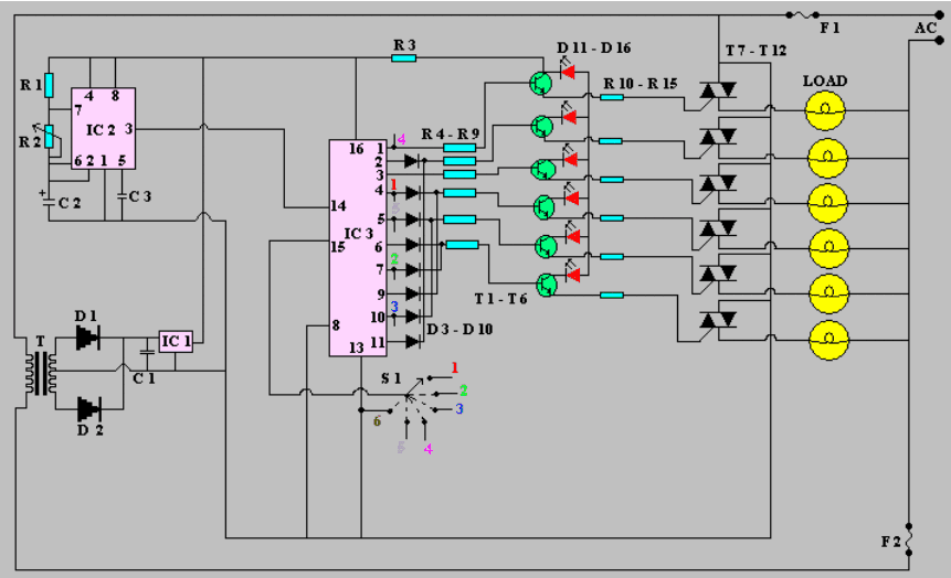

ใครมีวงจรบ้างครับขอด้วย

วงจรนี้เป็นไฟวิ่ง6ช่อง ครับ
Resistors
R 1         47 K
R 2         100 K Potentiometer
R 3         56 R
R4,R9     8.2 K
R10,R15  47 K
ตัวต้านทานทุกๆค่าขนาด ¼ วัตต์ ค่าผิดพลาด5%
Capacitors
C 1        1000uF16 V Electrolytic
C 2        1uF16 V Electrolytic
C 3        0.01uF Ceramic
Diodes, Transistors and Triacs
D1, D2   1N4007
D3,D10   1N4148
D11,D16 LED, Red color, 5mm
T1,T6     2SC2060, NPN Transistor
T7,T12    Q2006L4, 10A/600V
IC
IC1         7805, Voltage regulator
IC2         555, Timer IC
IC3         4017, Decade counter
