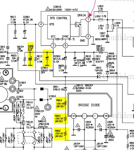

น่าจะใช้Supply อันเดิมดีกว่าครับเพราะมันซ่อมไม่ยาก แท่นไหนครับช่วยดูแท่นใต้ฟลายแบคด้วยครับ Tongue

แท่นนี้มีกระทู้ถามกันมากมายท่านลองเข้าไปที่หัวข้อค้นหา แล้วพิมพ์คำว่า KS2A  ลงไปกด Enter  ดูครับ
ผมจะเเนบลิงค์ที่เกี่ยวข้อให้ไปดูก่อนแล้วกันครับ
http://circuit5-50.leksound.net/lsv/TV/SAMSUNG/KS2A_worathep.pdf
ลิงค์อันนี้แนวทางแก้ไขครับ
http://www.ubmthai.com/leksoundsmf3/index.php?topic=46932.0

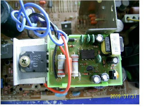

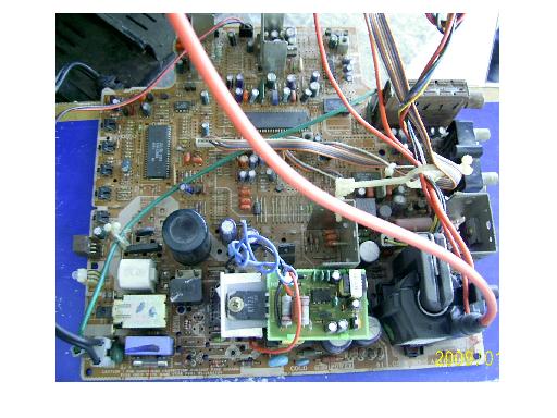

เช็คดูแล้วว่า IC 8015 เสียครับ แล้วยังไม่มีอะใหล่ แต่ผมมีเพาเวอร์แพคอยู่ พอดีว่าซื้อมานานแล้ว เป็นของ 29" อยากจะลองใส่ดูครับ
ผมไม่เคยใช้เพาเวอร์แพคเลย  ผู้รู้ช่วยแนะนำด้วยนะครับ

« ตอบ #6 เมื่อ: มกราคม 31, 2009, 05:22:41 pm »
จัดให้ ตามนี้เลยมีอะไรก็ถามมาได้ครับ HAPPY2!!
 ถ้ายังไงแล้วละก็จะซ่อมของเก่ามันก็ยังไม่สายนะ  ของเก่าย่อมดีกว่าคุณว่ามั้ยอิๆ

  C   R  ตอนซื้อมามันไม่มีนะครับ  ขอเบอร์ C R ได้ไหมครับ     คือผมไม่รู้จริงๆนะครับ สายสีน้ำเงินต่อตรงไหนครับ

R/C คนขายเขาไม่ได้จัดให้มาหรอกหรือ ถ้างั้นต้องซื้อนอกครับ R 39-47 OMH 5W C471 /1KV ตัวสีฟ้า
ถ้าไม่ใส่สองตัวนี้มันจะร้อนจน เฟทช๊อต และสายสีน้ำเงินยังไม่ต้องใช้ครับ เอาตรงนี้ให้ผ่านก่อนแล้วค่อยมาว่า
กันใหม่ครับ เป็นอันว่าเข้าใจแล้วใช่มั้ยครับเรื่อง RและC ทีนี้ถ้าต่อสายเสร็จแล้วอย่าเพิ่งเปิด สวิทเครื่อง ต้อง
เอาไขควง ปรับหมุน VR ของ POWER PACK ทวนเข็มนาฬิกาลงมาให้หมดก่อนแล้วค่อยเปิดสวิท ทีวีแล้ว
เอามิเตอร์ ตั้ง 250 VDC วัดไฟที่ขั้วบวกของ C815ก่อนแล้วค่อยเอาไขควงปรับ VRให้หลอดค่อยๆติด ตา
มองที่เข็มมิเตอร์ให้เข็มชี้ที่ 130vแล้วพอแล้วปิด สวิท บัดกรี ฮอร์เข้าที่แล้วลองเครื่องได้เลยขอให้โชคดีครับ HAPPY2!!
