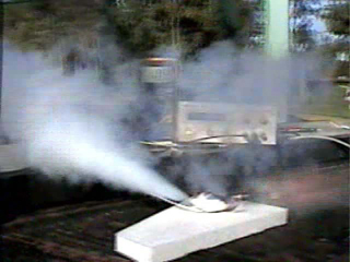

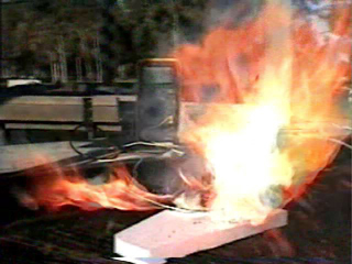

ระวัง!...ถ่านลิเธียมระเบิด
ผมมีข้อมูลเกี่ยวกับ แบตลิเทียมมาฝากครับ รับลองเห็นแล้วจะระแวงมันเลยครับ
ท่านที่ใช้ถ่านลิเธียนทุกท่านต้องระวังในการใช้ถ่านเพราะว่าในถ่านลิเธียมจะมีสารเคมีที่สามารถทำให้เกิดการระเบิดได้ครับข้อดีก็มีมากแต่อย่างไรก็อย่ามองข้ามข้อเสียนะครับ
โดยเฉพาะในการชาร์จไฟห้ามชาร์จเกินแรงดันที่กำหนดเช่น
1cellจะใช้แรงดันในการชาร์จ4.2v.
2cellจะใช้แรงดันในการชาร์จ8.4v.
3cellจะใช้แรงดันในการชาร์จ12.6v.
ยังไงก็ระวังกันด้วยนะครับไม่อย่ากให้เกิดการสูญเสียขึ้นมันไม่คุมควรกันใว้ก่อนดีที่สุดครับครับ
apinane34s
กระทู้: 98
« ตอบ #11 เมื่อ: พฤษภาคม 19, 2008, 12:22:58 am »

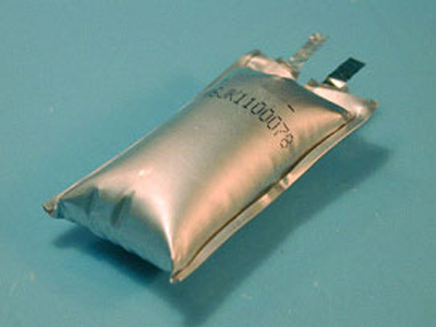

ในการชาร์จไฟจะแทบไม่มีความร้อนเกิดขึ้นที่แบตเลยหากท่านพอว่าแบตของท่านร้อนควรหยุดการชาร์จในทันที
ในการชาร์จจะต้องอยู่ในสถานที่ที่ไม่มีวัสดุที่ติดไฟได้เพื่อเป็นการป้องกันการเกิดอัคคีภัย
ก่อนการระเบิดแบตลิเธียนจะบวมขึ้นมาหลังจากนั้นจะมีควันและไฟลุกขึ้นอย่างรวดเร็ว
apinane34s
กระทู้: 98
« ตอบ #12 เมื่อ: พฤษภาคม 19, 2008, 12:24:52 am »
ความเสียหายอาจมากว่าที่คิดเอาใว้
ถ่านนี้ประกอบด้วยสารเคมี ซึ่งมีพิษหลายตัว เช่นลิเทียม,แมงกานีสไดออกไซด์ ดังนั้นอย่าแกะถ่าน ถ้ารั่วซึม และหากบังเอิญไปสัมผัสให้ล้างด้วยสบู่ทันที
apinane34s
กระทู้: 98
« ตอบ #13 เมื่อ: พฤษภาคม 19, 2008, 12:27:10 am »
ก่อนตัดสินใจที่จะซื้อใช้ผมก็ต้องทำใจหลายตลบ เพราะได้ข่าวมาบ่อยๆเหมือนกัน เคยใช้พวกถ่านNICAD ไม่ค่อยมีปัญหาอย่างเก่งถ่านบวมเท่านั้นไม่ถึงระเบิด ทุกวันนี้ยังกล้าๆกลัวๆอยู่ ประสิทธิภาพยิ่งสูงอานุภาพการทำลายก็รุนแรงเป็นเงาตามตัวเลย เห็นจากรูปที่โพสโชว์แล้วก็สยองเหมือนกันครับ
