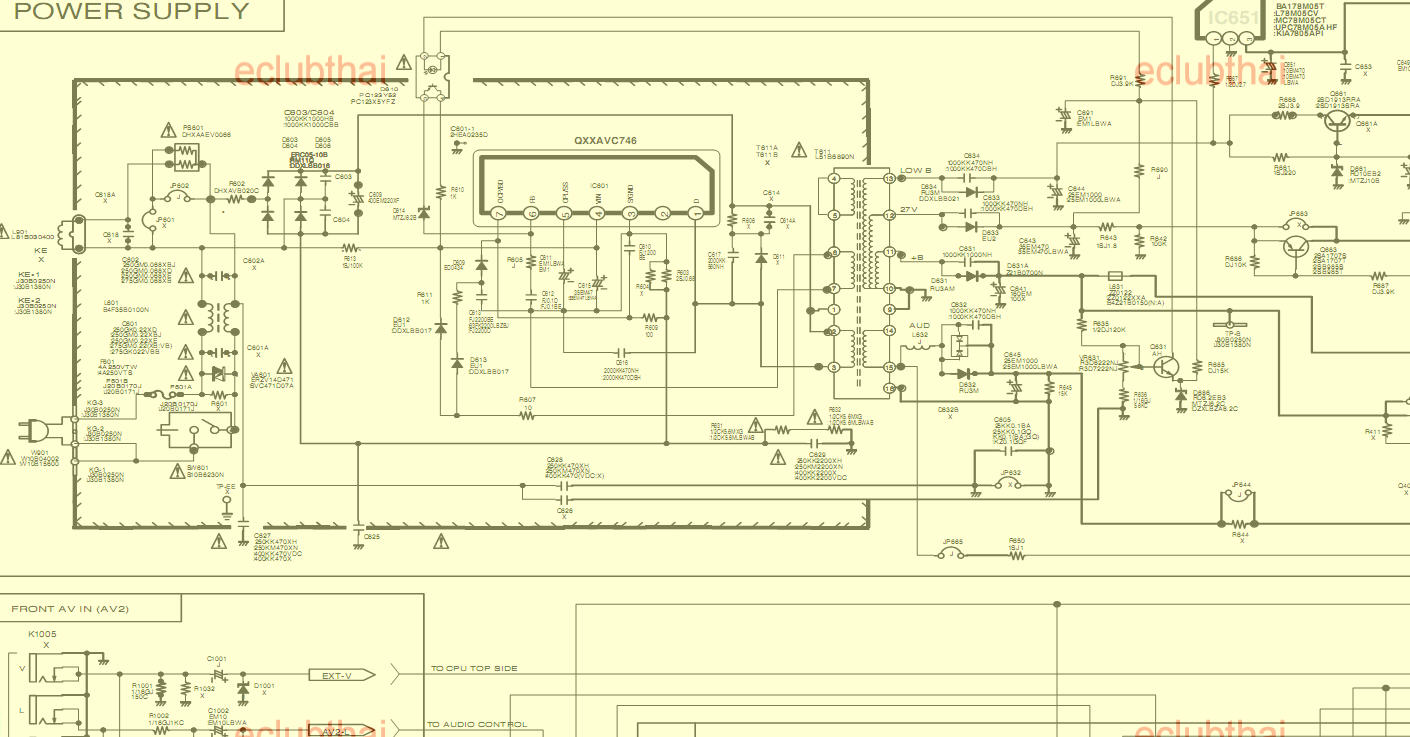

อาการเครื่องstand by ครับi.c.jungleเบอร์ LA76931A

« ตอบ #2 เมื่อ: มีนาคม 15, 2008, 07:13:10 pm »
ต่อหลอดไฟ Load แทน Hor Out  แล้วเช็คไฟ B+ และไฟต่ำ หลังหม้อแปลง Switching หรือยังครับ บอกรายละเอียดมาอีกนิดครับ

« ตอบ #3 เมื่อ: มีนาคม 16, 2008, 11:06:42 am »
ต่อหลอดไฟแทนฮอร์แล้วครับ ไฟ B+ ปรกติ หลอดติด วัดไฟได้ร้อย125โวลท์ครับ แต่ไฟเลี้ยงฮอร์ออสมีมาแล้วก็ตัดไป
« ตอบ #4 เมื่อ: มีนาคม 16, 2008, 11:33:26 am »

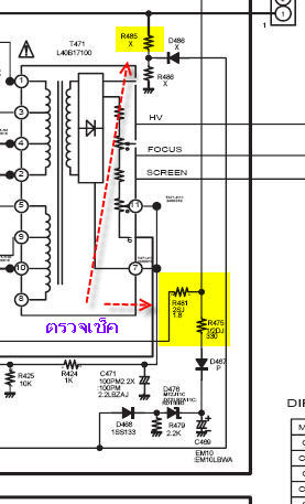

ลองทำการตรวจเช็ค R-ABL ดูครับว่าขาดหรือเปล่า

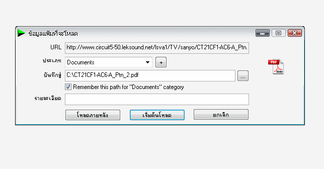

  ยังเข้าไม่ได้เลยครับ ไม่ทราบว่าลิงค์ที่ท่านให้มา เสียหรือเปล่า ผมลองดูหลายครั้งแล้วครับ ขอความกรุณาด้วยครับ ต้องการใช้งานด่วนมากๆครับ

แสดงว่า เครื่องท่าน  มีปัญหาเอง    เพราะผม และอีกหลายคน  โหลดได้
« ตอบ #11 เมื่อ: มีนาคม 16, 2008, 06:27:40 pm »
ไม่ได้ผมก็โหลดไม่ได้
« ตอบ #12 เมื่อ: มีนาคม 16, 2008, 06:46:41 pm »
ผมโหลดได้ครับ  ถ้าติดปัญหา สงสัย ต้องรอพี่เล็ก แล้วละครับ   เพราะวันนี้ มีการเปลี่ยนแปลง ระหัสการ ดาวโหลด   บางวงจรผมลองโหลด  วงจรของตัวเอง ก็โหลด ไม่ได้เหมือนกันครับ

http://circuit5-50.leksound.net/lsva1/TV/sanyo/CT21CF1-AC6-A_Ptn.pdf
ไม่ต้องใส่ www นะครับ  http:// อย่างเดียว ...เพราะใช้ซับโดเมนของleksoundทำห้องวงจรครับ  Tongue Lips Sealed Smiley
Ptn-LSVteam♥
คะแนน780
กระทู้: 2770
« ตอบ #15 เมื่อ: มีนาคม 16, 2008, 07:12:58 pm »
ไม่ต้องใส่ www นะครับ  http:// อย่างเดียวครับ
ลองดาวน์โหลดได้เฉพาะลิ้งนี้ครับ ลิ้งด้านบนโหลดไม่ได้   Tongue

« ตอบ #17 เมื่อ: มีนาคม 17, 2008, 08:34:16 pm »

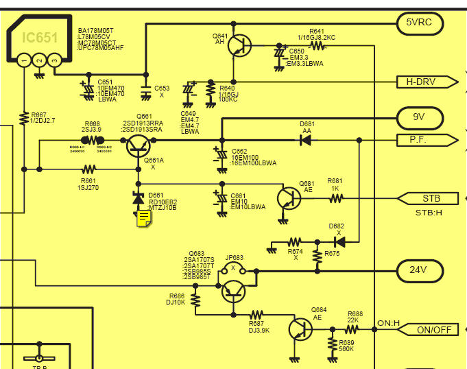

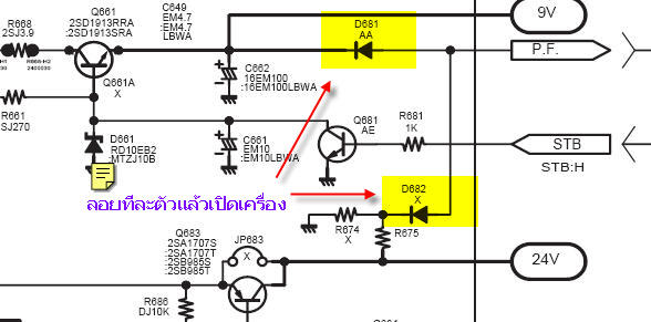

ยังไม่คืบหน้าไปไหนเลยครับท่านอาจารย์ทั้งหลาย  เปิดเครื่องขึ้นมาไฟ 9voltก็ตัด ไฟ 24voltก็ตัด ผมจึงบังคับแต่ไฟ130VOLT O.K.ไฟ 14VOLT O.K. ครับ ผมจึงบังคับไฟ 9 v และ 24v ให้เปิดตลอด ผลปรากฏว่าไฟ 9v ตกเหลือ7.6v ส่วนไฟ 24v ตกเหลือ 20v ท่านอาจารย์ท่านใดมีข้อแนะนำให้ผมบ้างครับ ic hor ose เปลี่ยนไปแล้ว แต่ eporm ยังไม่ได้เปลี่ยนครับ

« ตอบ #18 เมื่อ: มีนาคม 20, 2008, 10:35:41 am »
ครับ....ขอความช่วยเหลือจากอาจารย์ทุกท่านหน่อยครับ ผมยังปิดงานเครื่องนี้ไม่ลงเลยครับ ไม่ทราบว่าจะทำให้โปรเทคหยุดทำงานได้อย่างไร ขอความกรุณาด้วยครับผม

Smileyลองดูต้องซ่อมแบบใจเย็นพยายามใล่ลายวงจรไปให้ถึงอุปกรพวกนี้ ฮิๆ Tongue

« ตอบ #21 เมื่อ: มีนาคม 20, 2008, 03:38:01 pm »
ไม่สำเร็จครับลุงเคี้ยงท ผมลืมบอกไปว่าอาการเครื่องนี้พอเปิดขึ้นมาก็ติดSTAND BY เลยครับ
พอผมกดเปิดที่รีโมทไฟ9v กับ 22v ขึ้นมาได้แป๊ปเดียวแล้วก็ตัดลงไปเลย ฮอร์ยังไม่ได้ทำงาน
ให้เกิดไฟสูงเลยครับ  ไม่ทราบว่าท่านใดมีข้อมูลรุ่นนี้บ้างครับ ขอความช่วยเหลือหน่อยครับผม

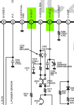

วัดไฟทุกจุด ต้องตั้งมิเตอร์ DC แล้วจิ้มรอไว้ก่อน แล้วจรึงเปิดเครื่อง แล้วรีบอ่าน หน้าปัดมิเตอร์ว่ามันขึ้นกี่โวลล์
 ในแต่ละจุดแล้วจด บันทึกไว้ก่อนให้หมด แล้วค่อยมาบอกว่าตอนเปิดทีแรกไฟสวิงขึ้นไปได้เท่าไหร่แล้วตก โดยเฉพราะ
 H-VCC  และไฟ5โวลล์ด้วย เอาเท่านี้ก่อนหวังว่า ทุกคนคงจะได้รับข่าวดีจากท่าน อิๆ  Smiley Tongue
