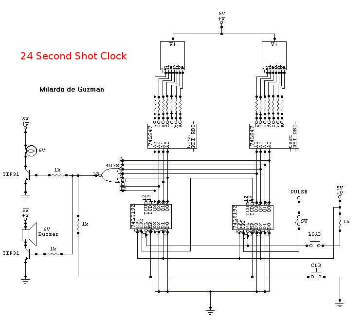

สัญญาณpulse จากไอซี555 ที่จะใช้กับวงจรนี้ ทำยังไงครับ
กรกฎาคม 03, 2026, 08:06:31 pm *
ผู้เขียน หัวข้อ: สัญญาณpulse จากไอซี555 ที่จะใช้กับวงจรนี้ ทำยังไงครับ  (อ่าน 5794 ครั้ง)
FIR2029
คะแนน19
กระทู้: 839
FIR2029@hotmail.com
« เมื่อ: กุมภาพันธ์ 06, 2008, 08:58:32 pm »
Notes:
To start in 24 seconds; 24s LOAD SW and Reset SW should be push simultaneously. If not, the count will start in 99. Pulse input can be connected to 555 astable multivibrator but must be calibrated for real time clock. The PAUSE SW must have a Switch Debouncer so that the counter will count normal when counting is paused and then turn-on.
When the count reach 00, the NOR gate will have an output of logic1 that will turn on the two transistor. The buzzer will rung and light will turn on. The two transistors are continuously turn-on not until LOAD SW and Reset SW is push. All have a +5v power supply.
http://www.zen22142.zen.co.uk/Circuits/Timing/24ssc.htm
ช่วยเขียนเป็นวงจรที่จะมาต่อให้หน่อยครับ  ขอบคุณครับ

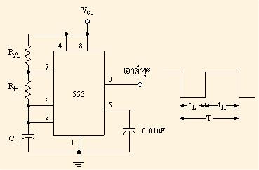

แล้ว วงจรนี้ต้องการค่า Tเท่าไหร่ครับ
จะได้เอาไปทำนวนค่า R ค่าC

ลองดูวงจรที่ใช้ ic 555 มาลองเทียบดู ไม่ง่ายกว่า หรือ
นั่นแหละครับ  ผมจะต้องปรับค่า พัลซ์ที่ออกมาจากไอซี555  ให้ได้ค่าเท่าไหร่ครับ

« ตอบ #4 เมื่อ: กุมภาพันธ์ 07, 2008, 02:48:38 pm »
มันเป็นวงจรตั้งเวลา นับถอยหลัง 24 วินาที
ถ้าไม่กด Start มันจะเริ่มจาก 99  98...1..0
Clock ควรเป็นเวลาจริง คือ 1 Hz (1sec )  t เล็กใช้เท่าไรก็ได้ แต่ t on+ toff  แล้วต้อง 1sec

นั่นสิครับ  ผมก็คิดว่างั้นแหละตอนแรก  แต่ไม่ชัวร์
เอาเป็นว่าหนึ่งHz  เดี๋ยวผมจะลองหาวิธีคำนวนดูครับ  จำได้มั้ยน้อ
