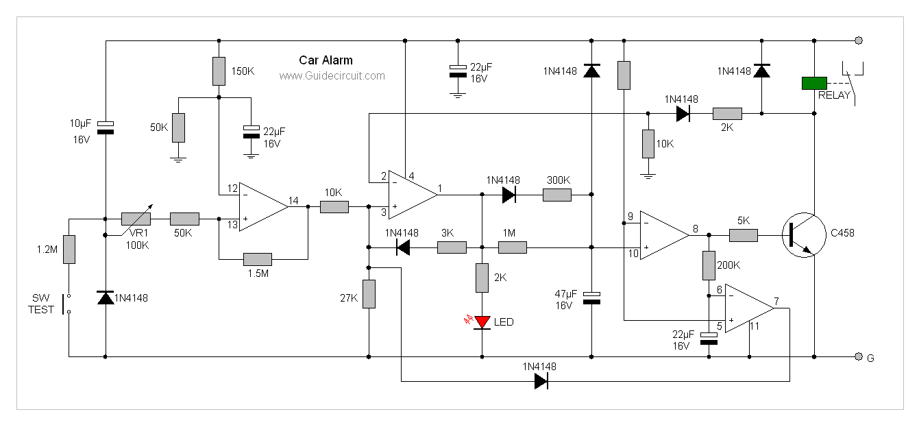

« ตอบ #1 เมื่อ: กรกฎาคม 09, 2007, 08:29:46 pm »
ลองดูอันนี้
* car alarm.GIF (17.62 KB, 1341x620 - ดู 577 ครั้ง.)
ราคาคุยกันได้ โทร 02-6934724
« ตอบ #2 เมื่อ: กรกฎาคม 09, 2007, 08:48:52 pm »
IC ใช้เบอร์ LM324 ครับ
รายละเอียดของวงจร  Lips Sealed
Car Alarm in this circuit is designed for protect your car from burglarize. It simple to build .
In figure 1 SW 1have for test after Push Botton on SW1 you have time about 10 to
15 seconds Relay will be operate.The contactor of Relay connect to siren or Horn
 If you choose to use the Horn - remember that the alarm relay is too small to carry the
necessary current. Connect the coil of a suitably rated relay to the "Siren" output.
This can then be used to sound the Horn - flash the lights etc.

คือแล้วมันใช้เปียโซในการตรวจจับช่ายป่ะคับหรือใช้อย่างอื่นช่วยอธิบายทั้งสองอย่างหน่อยน่ะคับจะเอาไปทำโปรเจคเสนออาจารย์อ่ะคับ แล้วก้อวงจรที่ให้มามันสามารถรับแรงสั่นได้ขนาดไหนอ่ะคับ

มันเป็นวงจรกันขโมยแบบง่ายๆครับ  เอาวงจรตรง SW1 เป็นตัวสั่งให้วงจรเริ่มทำงาน  ยกตัวอย่างเช่น ในการติดตั้ง เอา SW1 ตัวนี้เอาไปติดที่ประตูทั้ง 4 บาน  ฝากระโปรงหน้าหลัง หรือที่อื่นๆที่เราต้องการ เวลาขโมยมาเปิดประตู sw1 ก็จะต่อวงจรกันขโมยทำงานไปบังคับให้ relay  ที่ output ของวงจรทำงาน โดย relay ตัวนี้ก็จะต่อกับอุปกรณ์ส่งเสียงดังได้ เช่น แตรรถยนต์เอง หรืออุปกรณ์อื่นที่เราต้องการติดตั้งเข้าไปเพื่องส่งเสียงดังขึ้นครับ

ถ้าไม่ใช้สวิตจะใช้อะไรในการตรวจจับอ่ะคับนอกจากเปียโซ  แล้วตรงที่sw1สามารถนำตัวจับไปแทนที่ได้ไหมคับ

อะไรก็ได้ ที่ทำให้ SW1 มันต่อวงจรได้ครับ

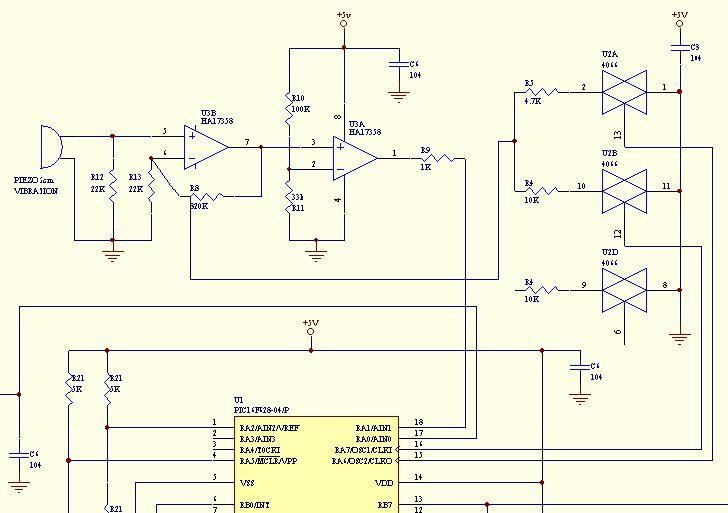

อาจารย์คับช่วยอธิบายการทำงานของเปียโซหน่อยซิคับคือว่าไม่เข้าใจคับ
randomrains
กระทู้: 56
« ตอบ #9 เมื่อ: กรกฎาคม 20, 2007, 10:14:51 pm »
อันนี้อ่ะคับ

คุณเอาวงจรมาจากใหนครับ ขอคำอธิบายวงจรเป็นภาษาอังกฤษด้วยครับ

คือเค้าไม่ได้บอกไว้อ่ะคับอาจารย์คือเค้าบอกให้ลองดูวงจรนี้อ่ะคับ รู้สึกว่าเค้าจะหาเปงวงจรกันขโมยของรถมอเตอร์ไซมั้งคับอันนี้ผมก้อไม่แน่ใจ
