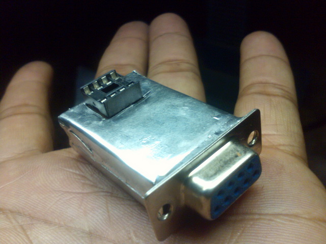

วงจรที่ 3   ที่พี่ supoj007 และอ.ศักดิ์แก้ว ลงไว้
ตย.กล่องที่ทำเสร็จ
หมายเหตุ : ตัวเก่าๆ ที่ทำเสร็จไม่ได้ถ่ายเก็บไว้..ที่เห็นคือตัวล่าสุด
สะดวกทำแบบไหน  ก็ตามใจชอบครับ ถ้าขี้เกียจทำก็สั่งซื้อเอาครับ... Tongue

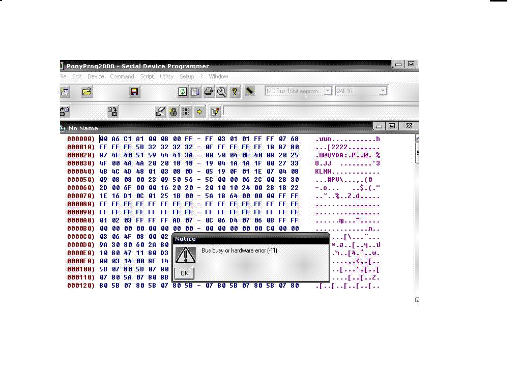

« ตอบ #38 เมื่อ: สิงหาคม 05, 2008, 04:20:44 pm »
ช่วยอธิบายหน่อยครับคือทำวงจรเสร็จแล้ว และลองกับคอมแล้วมันขึ้ดังภาพครับ
thoeng
กระทู้: 51
« ตอบ #39 เมื่อ: สิงหาคม 06, 2008, 09:08:09 am »
อาการดังภาพครับ ใครรู้ว่าเป็นเพราะอะไรช่วยอธิบายหน่อยครับ

« ตอบ #40 เมื่อ: สิงหาคม 06, 2008, 04:51:14 pm »
ลองใช้โปรแกรม ICPRONG105E
ดีกว่าครับ หากคิดว่าประกอบวงจรถูกแล้ว
แต่อาการเช่นนี้ ผิดพลาดที่ การเชื่อมต่อ การSetup Hardware ยังไม่ถูกต้อง

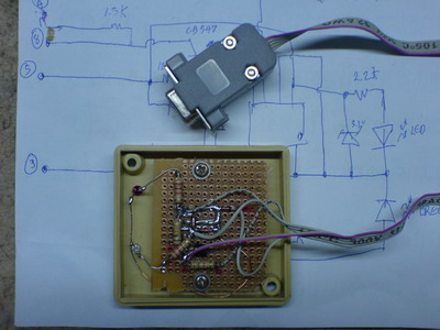

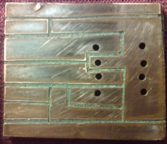

« ตอบ #44 เมื่อ: พฤษภาคม 17, 2010, 07:22:16 am »

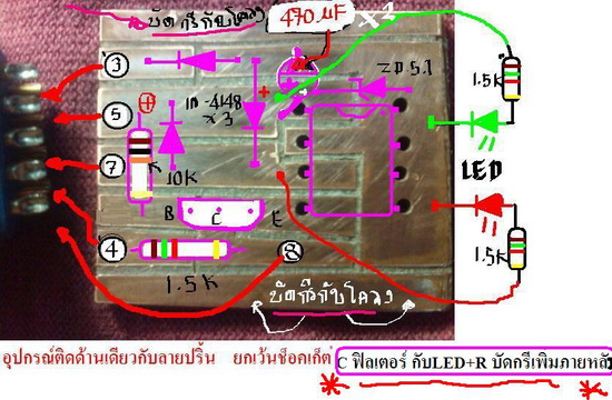

ขาที่5 เป็นกราวน์ของคอมพิวเตอร์ครับ แต่ขาที่3มีศักดิ์ไฟเป็นลบ  ประมาณ -12 V
เพราะฉนั้น ขาที่ 5 จึงมีศักดิ์ฺไฟเป็นบวกเมื่อเทียบกับขา 3 และขาอื่นๆครับ   จึงจะเห็น
ขาที่ 5 เป็นไฟบวกเลี้ยงไอซีเมมโมรี่ครับ  วงจรนี้ใช้ได้จริงๆครับ แต่ผมแปลงใส่ C ฟิลเตอร์
470 ไมคร 2ตัวเลยครับ กันไฟตก อาการ not responding เพราะเครื่องจ่ายกระแสออก
มาต่ำมากๆอย่างที่อาจารย์ถาวรบอกเป๊ะเลย ใส่ขนาดนี้เมมบางตัวกินไฟเยอะก็เอาไม่อยู่ครับ
ผมจะเอาไฟนอกป้อนแทน แต่เป็นส่วนน้อยครับ ส่วนตัวผมชอบวงจรนี้ครับพอร์ต9ขามันเล็ก
ดีเก็บลงกล่องอะไหล่ได้เลย  ว่างจะเอาลายปริ้นมาลงให้ครับ ไม่ต้องกัดปริ้นครับ ใช้แต่คัทเตอร์ตัดๆๆ เห่อๆๆๆ

« ตอบ #45 เมื่อ: พฤษภาคม 21, 2010, 05:51:19 am »
ลายปริ้นครับ  วงจรนี้มืปัญหาเรื่องไฟกระแสต่ำ  C ฟิลเตอร์ไฟผมใส่ 470 ไมรโคร ถ้าจะให้ดี
ใส่2 ตัว หรือ1000ไมโครไปเลย
ถ้าใช้กล่องแบบผมจะมีปัญหาเรื่องขนาดของ C  จะลงกล่อง
ไม่ได้  ลายปริ้นทำง่ายมาก ใช้คัทเตอร์ควรเป็นใบใหญ่ตัดแล้วก็ลอกเอา  ปริ้นบางตัวลอกยาก
ใช้หัวแร้งจี้ก็ช่วยให้ลอกง่ายขึ้น ปริ้นของผมลอกง่ายสงสัยจะหมดอายุ อมร เอามาขาย30บาย
ได้มาเป็นกองใช้มาหลายปีแล่ว ยังไม่หมดเลย 55555

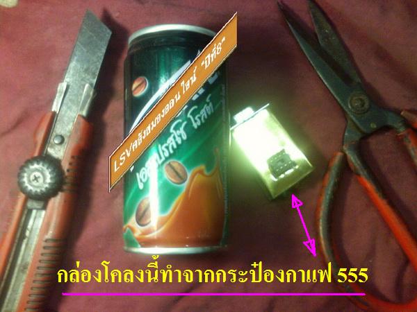

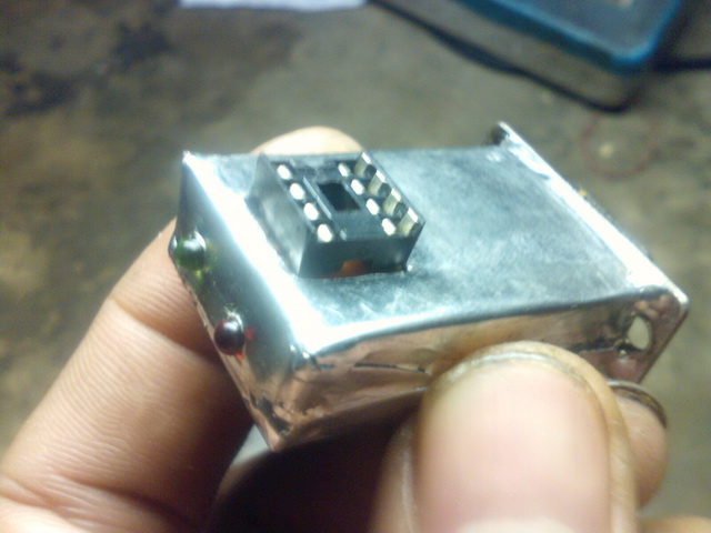

ZD 5.1 โวล ผมใช้1/4 W ครับ ส่วนโคลงกล่องตัวนี้ก็ตัดเอามาจากกระป๋องกาแฟ
ครับ มาตัดและพับเอาไม่ต้องหากล่องให้ยุ่งยาก +ฝีมือการบัดกรีอีกนิดหน่อย ก็ได้
เครื่องก๊อปเมมตัวเล็กๆไว้ใช้แล้วครับ
          ถึงจะก๊อปได้เบอร์เดียวแต่ก็ภูมิใจที่ได้ทำไว้ใช้เอง
