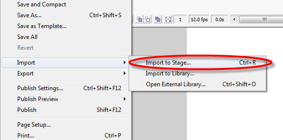

ขั้นตอนแรก
   เราต้องทำการดึงภาพยนตร์หรือภาพเคลื่อนไหว
ขึ้นมาโดยเลือกที่   Ctrl+R นะครับ
* flash2.jpg (31.26 KB, 574x284 - ดู 330 ครั้ง.)

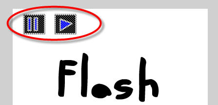

« ตอบ #3 เมื่อ: ตุลาคม 13, 2012, 03:18:40 pm »
ขั้นตอนที่ 3
   จากนั้นทำการสร้างปุ่ม stop,play
* flash4.jpg (13.55 KB, 447x215 - ดู 288 ครั้ง.)

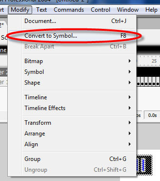

« ตอบ #4 เมื่อ: ตุลาคม 13, 2012, 03:26:48 pm »
ขั้นตอนที่ 4
   ทำการแปลงวัตถุ stop โดยเลือกที่ Modify>Convert to Symbol.....
* flash5.jpg (27.77 KB, 328x370 - ดู 266 ครั้ง.)
