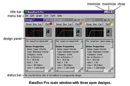

                หัวใจหลักของโปรแกรม BassBox Pro ก็คือส่วนที่เป็นหน้าต่างหลักซึ่งรวมถึงช่องงานออก แบบ ในแต่ละช่องงานออกแบบจะยอมให้ผู้ใช้ทำการออกแบบได้อิสระต่อกัน (แต่สามารถใช้ข้อมูลเดียวกันได้) และสามารถทำการออกแบบได้พร้อมกันสูงสุด 10 ช่องงานออกแบบ ทั้งยังสามารถเปิดใช้งานและดูการแสดงผลได้ในเวลาเดียวกัน
                ในกรณีที่เปิดช่องงานออกแบบจนล้นหน้าต่างหลัก ท่านสามารถใช้แถบเลื่อนทางด้านล่างของหน้าต่างหลักเพื่อเลื่อนซ้าย/ขวาดู ช่องงานออกแบบแต่ละช่องทั้ง 10 ช่องได้
                หน้าต่างหลักของโปรแกรมสามารถปรับเปลี่ยนขนาดได้ และความสูงของช่องงานออกแบบ ก็จะปรับเปลี่ยนตามไปให้พอดีโดยอัตโนมัติ ส่วนความกว้างของช่องงานออกแบบจะไม่สามารถปรับเปลี่ยนได้
                องค์ประกอบหลักของส่วนหน้าต่างหลักในโปรแกรม ก็ประกอบด้วย

Title bar
เป็นส่วนแสดงชื่อโปรแกรมรวม ถึงปุ่มเพื่อการปรับเปลี่ยนขนาดหน้าต่าง ทั้งย่อเล็กสุด, ขยายใหญ่สุด และปิดโปรแกรม
Minimize button
เป็นปุ่มที่ใช้ย่อโปรแกรม BassBox Pro จากตำแหน่งหน้าจอ ลงไปเก็บไว้ในแถบงานด้านล่างของหน้าจอ โดยยังไม่ปิดใช้งานโปรแกรม และสามารถเรียกคืนกลับมาได้โดยการคลิกที่แถบงานด้านล่าง
Maximize button
เป็นปุ่มที่ใช้ขยาย โปรแกรม BassBox Pro ให้มีขนาดเต็มหน้าจอพอดี ซึ่งปุ่มนี้เมื่อคลิกซ้ำอีกครั้งจะเป็นการนำหน้าต่างโปรแกรมหลักกลับไปเป็น ขนาดเดิมก่อนหน้านี้
Close button
ปุ่มนี้เมื่อคลิกจะมี ลักษณะทำงานเหมือนกับปุ่ม Quit ที่อยู่ในแฟ้มรายการ โดยมันจะทำการปิดโปรแกรม และก่อนที่โปรแกรมจะถูกปิดลงนั้น ท่านอาจจะได้รับข้อความบอกให้ทำการเก็บ/ไม่เก็บข้อมูลในช่องงานออกแบบต่างๆ เสียก่อน
Menu bar
เป็นแถบรายการที่ประกอบ ด้วยคำสั่งต่างๆ ที่ใช้งานในโปรแกรม โดยคำสั่งต่างๆ เหล่านี้ยังสามารถใช้ปุ่มลัดจากคีย์บอร์ดในการสั่งงานได้เช่นกัน ซึ่งมีปรากฏให้เห็นทางด้านข้างของคำสั่งต่างๆ ในแฟ้มรายการ
Design panel
ช่องงานออกแบบที่แสดง ข้อมูลเกี่ยวกับลำโพงที่นำมาใช้ออกแบบ และองค์ประกอบของงานออกแบบ อาทิ รูปแบบตู้ ฯลฯ โดยสามารถเลื่อนดูรายละเอียดได้ทั้งแบบบนลงล่าง และแบบซ้ายไปขวา

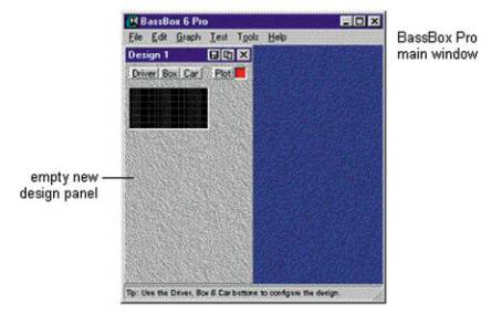

การเริ่มต้นงานออกแบบใหม่
การเริ่มต้นงานออกแบบใหม่ในโปรแกรมนี้ มีวิธีการเข้าถึงได้ 2 ทางด้วยกันคือ วิธีแรกเข้าโปรแกรมโดยใช้ตัวช่วยออกแบบ(Design Wizard) ที่มีขั้นตอนแนะนำเป็นลำดับขั้นในการเริ่มต้น งานออกแบบใหม่ การใช้ตัวช่วยออกแบบนี้ สามารถเลือกใช้ได้ในหน้าต่างเริ่มต้นของตัวโปรแกรม BassBox Pro โดยคลิกที่ปุ่ม Run Design Wizard หรือสามารถเรียกใช้ในหน้าต่างหลักของโปรแกรม โดยเลือกที่เมนู Tools
วิธีที่สองเข้าโปรแกรมโดยเริ่มต้นงานออกแบบใหม่ จากการเลือกที่ช่องคำสั่ง New Design ในเมนู File หรือใช้ปุ่ม Ctrl+N ที่คีย์บอร์ด ภาพหน้าต่างของช่องงานออกแบบแสดงให้เห็นดังนี้

จากนั้นให้เข้า ไปที่ driver และ box เพื่อจัดองค์ประกอบในการออกแบบตู้ เมื่อคลิกที่ปุ่ม Driver ของช่องงานออกแบบ (หรือใช้ปุ่ม Ctrl+D) ก็จะปรากฏหน้าต่างขององค์ประกอบตัวขับเสียง (ลำโพง) เพื่อให้ท่านกรอกข้อมูลโดยละเอียด หรืออท่านอาจเริ่มโดยการคลิกที่ปุ่ม Box ของช่องงานออกแบบ (หรือใช้ปุ่ม Ctrl+B) เพื่อเปิดหน้าต่างองค์ประกอบของตู้สำหรับการออกแบบ ไม่มีข้อกำหนดในการเริ่มต้นงานออกแบบที่ตายตัว เพียงแต่แนะนำให้ท่านเริ่มต้นที่การป้อนข้อมูลตัวขับเสียงก่อนแล้วจึงทำการ ออกแบบตู้จะเหมาะสมกว่า
หลังจากป้อนข้อมูลทั้งในส่วนของ driver และ box เรียบร้อยแล้ว เราขอแนะนำให้ท่านทำการกำหนดสภาพเสียงแวดล้อมให้ถูกต้อง โดยถ้าเป็นการออกแบบเพื่อนำไปใช้กับระบบเสียงรถยนต์ มักจะเป็นปุ่มที่ปรากฏเป็น “Car” ซึ่งถ้าหากเป็นการกำหนดโปรแกรมเพื่อนำไปใช้กับงานออกแบบระบบเสียงบ้าน ตัวปุ่มจะปรากฏเป็น ”Room” โดยท่านสามารถเปลี่ยนการกำหนดนี้ได้ใน “General tab” ของหน้าต่าง Preferences
เป็นเพราะความสัมพันธ์ของพื้นที่ห้องขนาดเล็ก และเหตุผลของ “ผลกระทบตามช่อง” (cavity effects) ภายในของยานพาหนะทั่วไปจึงมีการตอบสนองเสียงเบสเสริมเพิ่มขึ้นได้ถึง +12 dB/Oct ในแถบความถี่ราวๆ 50 Hz การเพิ่มขึ้นของการตอบสนองสภาพเสียงที่ +12 dB/Oct ของยานพาหนะนี้สามารถทำให้เกิดผลกระทบอย่างน่าอัศจรรย์กับการตอบสนองความถี่ เสียงเบสรวมของงานออกแบบ สามารถคลิกที่ปุ่ม “Car” (หรือ “Room”) เพื่อเปิดเข้าไปยังหน้าต่าง Acoustic Properties ที่ซึ่งท่านสามารถปรับตั้งการควบคุมนี้ได้ทั้งหมด
เมื่อสิ้นสุดงานออกแบบใหม่ ควรสั่งแสดงผลกราฟและประเมินคุณค่าในประสิทธิผล เพื่อให้ทราบว่าระบบของเราได้การตอบสนองความถี่อย่างที่ออกแบบไว้ไหม? มีระดับความดังเสียงที่เพียงพอหรือไม่? ตัวขับเสียงเองมีระยะชักที่พอเพียงกับกำลังวัตต์สูงสุดจากเพาเวอร์แอมป์หรือ ไม่? ถ้าเป็นงานออกแบบตู้เปิด ขนาดของท่อต้องใหญ่พอกับปริมาณของลมเพื่อหลีกเลี่ยงเสียงลมหวิวที่ปลายท่อ และมีขนาดพอเหมาะกับการติดตั้งเข้าไปในตู้ลำโพงหรือไม่ รวมถึงมีขนาดพอเหมาะที่จะไม่ทำให้เกิดปัญหาการก้องกำทอนพุ่งพรวด(vent resonance peak) การสังเกตที่กราฟแสดงผลนั้นจะเป็นคำตอบต่อสิ่งเหล่านี้ ถ้าหากผลที่ได้ยังไม่สมบูรณ์ ท่านสามารถทำการปรับเปลี่ยนและสั่งแสดงผลกราฟใหม่อีกครั้ง จนกว่าทุกกระบวนการจะเสร็จสมบูรณ์ ท่านสามารถพิมพ์งานออกแบบนี้ออกทางเครื่องพิมพ์ด้วยคำสั่ง “Print Design” ในเมนู File

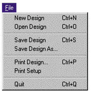

คำสั่งเกี่ยวกับงานเอกสาร
SC CAR
คะแนน8
กระทู้: 175
« ตอบ #4 เมื่อ: มีนาคม 17, 2010, 09:59:13 pm »
 New Design
เป็นคำสั่งที่ใช้เพื่อเริ่มต้น งานออกแบบใหม่ หลังจากคลิกที่คำสั่งนี้แล้ว โปรแกรมจะเปิดช่องงานออกแบบขึ้นมาบนหน้าต่างหลัก (สามารถใช้แป้น Ctrl+N ที่คีย์บอร์ดได้)
Open Design
เป็นคำสั่งที่ใช้เพื่อเปิด งานออกแบบที่เคยเก็บเป็นแฟ้มไว้แล้วก่อนหน้านี้ในโปรแกรม หรือในมีเดียอื่นๆ(สามารถใช้แป้น Ctrl+O ที่คีย์บอร์ดได้)
Save Design
เป็นคำสั่งที่ใช้เพื่อจัดเก็บ งานออกแบบใหม่หรือที่มีการเปลี่ยนแปลงใหม่ โดยมีชื่อแฟ้มและเส้นทางที่จัดเก็บเหมือนเดิม ถ้าเป็นแฟ้มใหม่จะใช้ชื่อมาตรฐานของโปรแกรม (สามารถใช้แป้น Ctrl+S ที่คีย์บอร์ดได้)
Save Design As...
เป็นคำสั่งที่ใช้เพื่อจัดเก็บ งานออกแบบใหม่ หรือต้องการคัดลอกงานออกแบบที่ปฏิบัติอยู่ไปยังแฟ้มใหม่และเส้นทางใหม่ โดยชื่อแฟ้มนั้นจะต้องมีนามสกุลเป็น “.bb6” ถ้าไม่กรอกนามสกุลลงไป โปรแกรมจะเติมนามสกุลให้เองอัตโนมัติ
Print Design...
เป็นคำสั่งที่ใช้เพื่อพิมพ์ งานออกแบบทางเครื่องพิมพ์ เมื่อคลิกที่คำสั่งนี้โปรแกรมจะเปิดหน้าต่าง “Print a BassBox Design” ขึ้นมา เพื่อให้ท่านกำหนดโครงร่างของการพิมพ์ (สามารถใช้แป้น Ctrl+P ที่คีย์บอร์ดได้)
Print Setup
เป็นคำสั่งที่ใช้เพื่อเลือก กำหนดเครื่องพิมพ์(กรณีต่อเครื่องพิมพ์หลายเครื่อง) และ/หรือเปลี่ยนแปลงข้อกำหนดของเครื่องพิมพ์ ที่สำคัญก่อนเลือกใช้คำสั่งนี้ต้องมั่นใจว่าท่านได้ต่อเครื่องพิมพ์เอาไว้ เรียบร้อยแล้ว การกำหนดเครื่องพิมพ์นี้ยังสามารถใช้งานผ่านส่วนของหน้าต่าง “Print a BassBox Design” ได้
Quit
เป็นคำสั่งที่ใช้เพื่อการปิดโปรแกรม โดยท่านจะต้องทำการจัดเก็บ/หรือยกเลิกการจัดเก็บก่อนที่จะปิดโปรแกรม (สามารถใช้แป้น Ctrl+Q ที่คีย์บอร์ดได้)

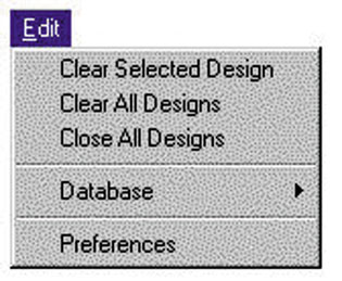

คำสั่งเกี่ยวกับการ แก้ไข
 Clear Selected Design
เป็นคำสั่งเพื่อล้างข้อมูล เฉพาะงานออกแบบที่กระทำอยู่ ณ ขณะนั้น เมื่อคลิกเลือกคำสั่งนี้ช่องงานออกแบบก็จะว่างเปล่าไม่มีข้อมูลใดๆ เสมือนเริ่มงานออกแบบใหม่ โปรแกรมจะมีคำถามซ้ำให้แน่ใจว่าท่านต้องการล้างข้อมูลจริง เพื่อป้องกันการสูญหายของข้อมูล
Clear All Designs
เป็นคำสั่งเพื่อล้างข้อมูลใน งานออกแบบทั้งหมดที่เปิดใช้งานอยู่ เมื่อคลิกเลือกคำสั่งนี้ช่องงานออกแบบทั้งหมดจะว่างเหล่าเสมือนเริ่มงานออก แบบใหม่ โปรแกรมจะมีคำถามซ้ำให้แน่ใจว่าท่านต้องการล้างข้อมูลเหล่านี้จริงๆ เพื่อป้องกันการสูญหายของข้อมูล
Close All Designs
เป็นคำสั่งเพื่อปิดช่องงานออก แบบทั้งหมด โปรแกรมจะมีคำถามซ้ำให้แน่ใจว่าท่านต้องการปิดช่องงานออกแบบทั้งหมดนี้จริง เพื่อป้องกันการสูญหายของข้อมูล
Database > Edit Driver Data
เป็นคำสั่งที่ใช้เพื่อเข้าไป แก้ไขข้อมูลของตัวขับเสียง(ลำโพง)ในฐานข้อมูลตัวขับเสียง สามารถที่จะทำการแก้ไข, เพิ่มเติม และลบล้างข้อมูล
ข้อควรระวัง: เพื่อป้องกันการสูญหายของข้อมูลโดยไม่ได้ตั้งใจ ทางที่ดีควรทำการสำรองข้อมูลนี้ไว้ก่อนการแก้ไขใดๆ โดยทำการสำรองข้อมูล (copy) แฟ้ม “htaudio.mdb” ในแฟ้มหลัก BassBox Pro เอาไว้ในเส้นทางอื่นก่อน
Database > Edit Company Data
เป็นคำสั่งที่ใช้เพื่อเข้าไป แก้ไขข้อมูลของชื่อบริษัท/ผู้ผลิตลำโพงในฐานข้อมูลชื่อบริษัทลำโพง สามารถที่จะทำการแก้ไข, เพิ่มเติม และลบล้างข้อมูล
Database > Compact Database
เป็นคำสั่งลบข้อมูลในฐาน ข้อมูลลำโพงแบบชั่วคราว เพื่อให้สามารถนำกลับมาใช้ได้ใหม่ในภายหลัง โดยโปรแกรมจะบีบอัดข้อมูลให้ กลายเป็นแฟ้มชื่อ “htaudio.bak” ซึ่งการนำข้อมูลนี้กลับมาใช้ใหม่ก็เปลี่ยน ชื่อของแฟ้มแบ็คอัพ จากนามสกุล bak ให้กลับมาเป็น mdb อีกครั้ง
Database > Repair Database
เป็นคำสั่งที่ใช้ควบคู่กับ Database>Compact Database เพื่อให้สามารถทำการซ่อมแซมความเสียหายที่ อาจเกิดขึ้นกับฐานข้อมูล อาทิ การไม่สามารถเข้าถึงฐานข้อมูลได้ หรือมีข้อความแจ้งเตือนว่าไม่ใช่ฐานข้อมูลแบบ Microsoft Access database ให้คลิกเลือกคำสั่งนี้เพื่อนำเอาแฟ้มแบ็คอัพที่เคยทำไว้กลับมาใช้งาน โดยโปรแกรมจะเปลี่ยนนามสกุล bak ให้กลับมาเป็น mdb อีกครั้ง โดยข้อมูลที่ทำการซ่อมแซมนี้อาจไม่อัพเดท หรือมีการตกหล่นของข้อมูลไปบ้าง
Preferences
เป็นคำสั่งเพื่อเข้าไปเปลี่ยน แปลงการจัดโครงร่างของหน้าต่าง และแก้ไของค์ประกอบจัดตั้งในโปรแกรม BassBox Pro โดยโครงร่างและองค์ประกอบเหล่านี้ถูกจัดเก็บ เอาไว้ในแฟ้มชื่อ “bbxpref.ini”

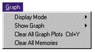

 คำสั่งเกี่ยว กับกราฟแสดงผล
Display Mode
เป็นคำสั่งเพื่อเลือกการแสดงผลใน แบบ “Single Window” และ “Individual Windows” โดยการแสดงผลแบบ “Single Window” นั้นจะรวมเอากราฟแสดงผลทุกหมวดไว้ในหน้าต่างเดียวกัน เพื่อให้ผู้ใช้คลิกเลือกดูได้ทีละกราฟแสดงผลที่แท็ดด้านข้าง เป็นโหมดที่ใช้ได้ดีกับจอแสดงผลที่มีความละเอียดในระดับ VGA และ SVGA เพราะสามารถจำกัดพื้นที่การแสดงผลได้ นอกจากนั้นยังใช้พื้นที่หน่วยความจำและทรัพยากรของระบบน้อยกว่า
การแสดงผล แบบ “individual windows” จะแยกกราฟแสดงผลแต่ละหมวดเพื่อแสดงออกมาใน หน้าจอแต่ละหมวดเป็นอิสระ เพื่อให้สามารถดูกราฟแสดงผลแต่ละหมวดได้ในเวลาเดียวกัน
Show Graph > Amplitude--Normalized
เป็นคำสั่ง เพื่อแสดงผลกราฟการตอบสนองของคลื่นปกติ ซึ่งมักอ้างอิงถึงการตอบสนองความถี่เสียง มีเส้นมูลฐานปกติที่ 0 dB (สามารถใช้แป้น Ctrl+F1 เพื่อสั่งงานได้)
Show Graph > Amplitude--Custom
เป็นคำสั่งเพื่อ แสดงผลกราฟการตอบสนองของคลื่นตามปัจจัยของผู้ใช้ โดยอ้างอิงกับกำลังวัตต์หรือแรงดันไฟที่ป้อนเข้าไปในค่าปัจจัย กราฟหมวดนี้จะแสดงผลในลักษณะของระดับความดังเสียง(SPL) ที่มาตรฐาน 1 เมตร (3.28 ฟุต) ที่ระบุไว้กับค่ากำลังวัตต์หรือแรงดันไฟ ซึ่งโดยปกติกราฟแสดงผลหมวดนี้จะมีระดับความไวที่แตกต่างไปบ้างจากงานออกแบบ พื้นฐาน (สามารถใช้แป้น Ctrl+F2 เพื่อสั่งงานได้)
Show Graph > Max Acoustic Power
เป็นคำสั่งเพื่อแสดงผลกราฟของ กำลังทางสภาพเสียงสูงสุด เมื่อเทียบวัดที่ระดับความดังเสียง 1 เมตร (3.28 ฟุต) กราฟนี้เป็นการกระจายกำลังทางสภาพเสียงรวมของลำโพงในทุกๆทิศทาง ก่อนการเบี่ยงเบนทางเชิงเส้นและอุณหภูมิสูงเกินกำหนด (สามารถใช้แป้น Ctrl+F3 เพื่อสั่งงานได้)
Show Graph > Max Electric Power
เป็นคำสั่งเพื่อแสดงผลกราฟของ กำลังทางไฟฟ้าขาเข้าสูงสุด เป็นกำลังวัตต์สูงสุดจากเพาเวอร์แอมป์ที่ตัวลำโพงสามารถรองรับได้ ก่อนการเบี่ยงเบนทางเชิงเส้นและอุณหภูมิสูงเกินกำหนด (สามารถใช้แป้น Ctrl+F4 เพื่อสั่งงานได้)
Show Graph > Cone Displacement
เป็นคำสั่งเพื่อแสดงผล กราฟการขับเคลื่อนของกรวยลำโพง ตามปัจจัยของกำลังวัตต์หรือแรงดันไฟ โดยแสดงผลเป็นการเบี่ยงเบนของกรวยทั้งที่ตัวขับเสียงและแผ่นช่วยกระจายเสียง ตามปัจจัยของกำลังวัตต์หรือแรงดันไฟที่ป้อนเป็นข้อมูล เส้นกราฟที่มีความเข้มจางลงแสดงว่าอยู่เกินขีดจำกัดของการเบี่ยงเบนเชิงเส้น ที่ตัวลำโพง(Xmax) (สามารถใช้แป้น Ctrl+F5 เพื่อสั่งงานได้)
Show Graph > Vent Air Velocity
เป็นคำสั่งเพื่อแสดงผลกราฟ การเคลื่อนตัวของลมในท่อระบายเบส ตามปัจจัยของกำลังวัตต์หรือแรงดันไฟ มันจะแสดงให้เห็นถึงความเร็วลมภายในท่อระบายเบส ตามปัจจัยของกำลังวัตต์หรือแรงดันไฟที่ป้อนเป็นข้อมูล เส้นกราฟที่มีความเข้มจางลงแสดงว่ามีความเร็วลมมากกว่า 10% ของความเร็วลมของเสียงในอากาศ อันอาจทำให้เกิดเสียงหอนและเสียงลมหวิวที่ปากท่อได้ (สามารถใช้แป้น Ctrl+F6 เพื่อสั่งงานได้)
Show Graph > System Impedance
เป็นคำสั่งเพื่อแสดงผลกราฟ อิมพีแดนซ์ของระบบ โดยแสดงเป็นอิมพีแดนซ์สุทธิของลำโพง ที่รวมถึงผลของเครือข่ายพาสซีฟภายนอก(crossover network) ถ้ามีต่ออยู่, อิมพีแดนซ์ของเครือข่ายการชดเชยเสียง และชุดอุปกรณ์ L-pad ต่างๆ (สามารถใช้แป้น Ctrl+F7 เพื่อสั่งงานได้)
Show Graph > Phase
เป็นคำสั่งเพื่อแสดงผลกราฟการ ตอบสนองทางเฟส ที่แสดงให้เห็นว่ามีความต่างกันระหว่างสัญญาณขาออกของลำโพงกับสัญญาณขาเข้า มากน้อยเพียงไร การหน่วงรั้งของสัญญาณนี้จะแสดงให้เห็นในเรื่องของการเลื่อนไปของเฟส(phase shift) (สามารถใช้แป้น Ctrl+F8 เพื่อสั่งงานได้)
Show Graph > Group Delay
เป็นคำสั่งเพื่อแสดงผลกราฟของ กลุ่มการหน่วงรั้ง เป็นการแสดงให้เห็นถึงความต่างกันระหว่างสัญญาณขาออกของลำโพงกับสัญญาณขา เข้ามากน้อยเพียงไร โดยการหน่วงรั้งนี้จะแสดงให้เห็นเป็นคาบเวลา-มิลลิเซคกั้น (สามารถใช้แป้น Ctrl+F9 เพื่อสั่งงานได้)
Clear All Graph Plots
เป็นคำสั่งเพื่อลบการวาดเส้น กราฟทั้งหมดในกราฟแสดงผล (สามารถใช้แป้น Ctrl+Y เพื่อสั่งงานได้)
Clear All Memories
เป็นคำสั่งเพื่อลบความจำของ ชุดจดจำรูปคลื่นกราฟทั้งหมด 7 หน่วยความจำ

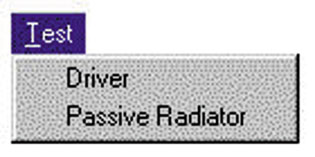

คำสั่งเกี่ยว กับการทดสอบ
Driver
เป็น คำสั่งเพื่อเริ่มต้นขั้นตอนการทดสอบตัวขับเสียง หรือการหาค่าปัจจัยของลำโพง โดยแต่ละขั้นตอนจะมีภาพจำลองของการต่อชุดวงจร เพื่อแสดงถึงการทดสอบหาค่าพารามิเตอร์ในสัญญาณระดับต่ำ และนำค่าปฏิบัตินั้นมาทำการคำนวณ(โปรแกรมคำนวณให้) ในบางกรณีจำต้องใช้เครื่องมืออื่นๆประกอบตามสมควร(รายการเครื่องมือที่ต้อง ใช้มีแสดงไว้ในรายการแล้วในขั้นตอนเริ่มต้น)
Passive Radiator
เป็นคำสั่งเพื่อเริ่มต้นขั้น ตอนการทดสอบตัวช่วยกระจายเสียง หรือการหาค่าปัจจัยของตัวช่วยกระจายเสียง โดยแต่ละขั้นตอนจะมีภาพจำลองของการต่อชุดวงจร เพื่อแสดงถึงการทดสอบหาค่าพารามิเตอร์ในสัญญาณระดับต่ำ และนำค่าปฏิบัตินั้นมาทำการคำนวณ(โปรแกรมคำนวณให้) ในบางกรณีจำต้องใช้เครื่องมืออื่นๆ ประกอบตามสมควร(รายการเครื่องมือที่ต้องใช้มีแสดงไว้ในรายการแล้วในขั้นตอน เริ่มต้น)

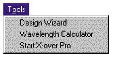

คำสั่งเกี่ยวกับ เครื่องมือของโปรแกรม
Design Wizard
เป็นคำสั่งเพื่อเลือกใช้ตัว ช่วยงานออกแบบ ตัวช่วยออกแบบในโปรแกรม BassBox Pro จะช่วยในการออกแบบตู้ในลักษณะเป็นขั้นเป็น ตอน
Wavelength Calculator
เป็นคำสั่งเพื่อเปิดใช้ หน้าต่างการคำนวณความยาวคลื่น ซึ่งสามารถใช้การคำนวณความยาวคลื่นนี้เมื่อต้องการคำนวณหา “คลื่นค้างสะสม” (standing wave) ตามความถี่ของตู้ที่ออกแบบ
Start X-over Pro
เป็นคำสั่งเพื่อเลือกใช้โปรแกรม X-over เมื่อได้ติดตั้งโปรแกรม X-over Pro เข้าไว้ในโปรแกรม BassBox Pro โดยโปรแกรม X-over Pro นั้นเป็นโปรแกรมทำงานเกี่ยวกับการออกแบบพาสซีฟ-ครอสโอเวอร์โดยเฉพาะ

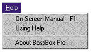

คำสั่งเกี่ยวกับการช่วยเหลือ
On-Screen Manual
เป็นคำสั่งเพื่อเปิดใช้คู่มือ บนหน้าต่างโปรแกรม ซึ่งมีการแยกหมวดหมู่เอาไว้อย่างละเอียด (สามารถใช้แป้น F1 ในการสั่งงานได้)
Using Help
เป็นคำสั่งเพื่อเปิดใช้งานความ ช่วยเหลือในแบบ Microsoft tutorial
About BassBox Pro
เป็นคำสั่งเพื่อเปิดส่วนของข้อมูล โปรแกรม อาทิ หมายเลขซีเรียล, ผู้ใช้ที่ลงทะเบียน และข้อมูลกำหนดสิทธิบัตร
