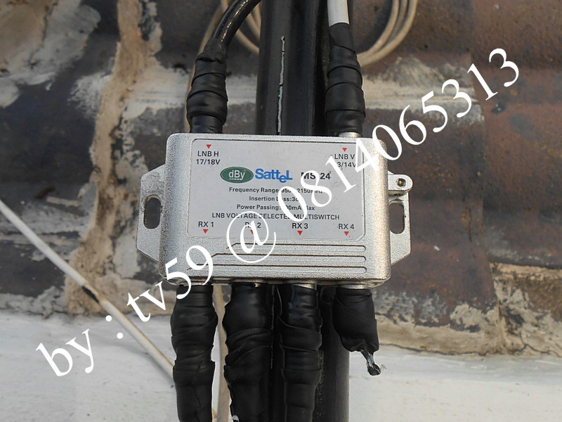

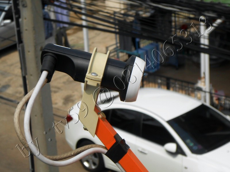

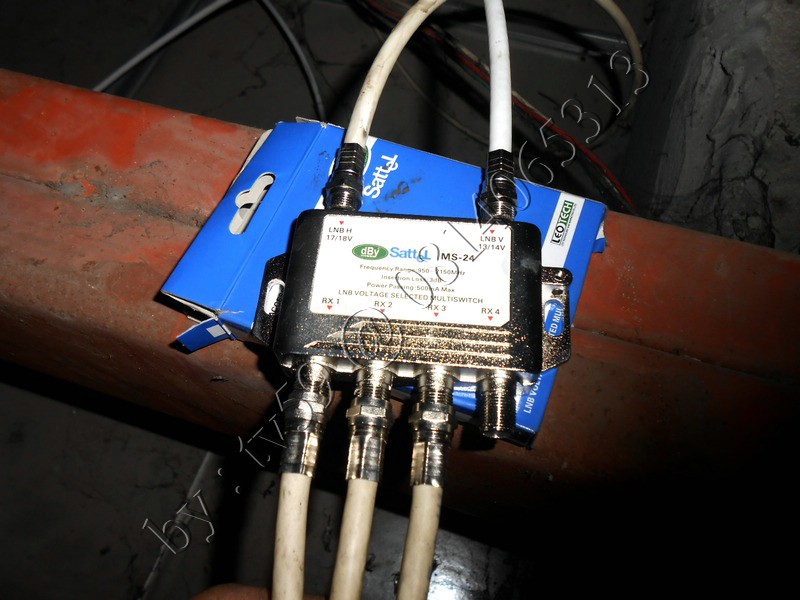

LNB แยก V แยก  H
หมายเหตุ : ปกติ LNB ที่มีทั้ง แนว Ver และแนว Hor อยู่ในขั้วเดียวกัน จะอาศัยไฟที่ส่งจากรีซีฟเวอร์ หรือ Multiswitch ในการตัดต่อ แนว Ver หรือ แนว Hor โดยจะใช้ไฟ 13-14 V สำหรับแนว Ver และใช้ไฟ 17-18 V สำหรับแนว Hor ซึ่งถ้าไฟเกิดคลาดเคลื่อนไปจากนี้ เช่น ส่งไฟขึ้นไป 15 V หรือ 16 V ก็จะทำให้การตัดต่อผิดพลาดและทำให้ไม่สามารถรับภาพได้
ทางแก้ปัญหาคือ ใช้ LNB แบบแยก แนว Ver และแนว Hor ซึ่ง LNB ประเภทนี้จะมี 2 ขั้ว และแต่ละขั้ว จะมีเฉพาะแนว Ver หรือ Hor เท่านั้น ดังนั้นแม้รีซีฟเวอร์ หรือ Multiswitch จะส่งไฟขึ้นไปเท่าไร LNB แต่ละขั้ว ก็จะทำงานเฉพาะแนว Ver หรือ Hor ที่กำหนดเท่านั้น เพราะแต่ละขั้วมีแนวรับเพียงแนวเดียว
*** กรณีใช้กับ Multiswitch ต้องใช้แบบแยก Ver-Hor

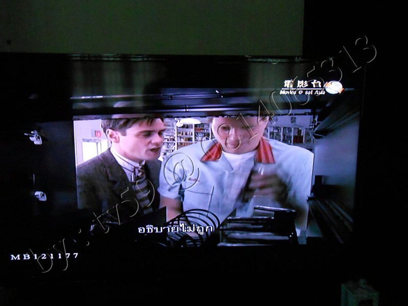

IPM ถูกกวน (ภาพลาย)
ภาพลายแบบนี้
ใช้สายภาพอย่างดี
แค่นี้ก็ชัดแล้วครับ
