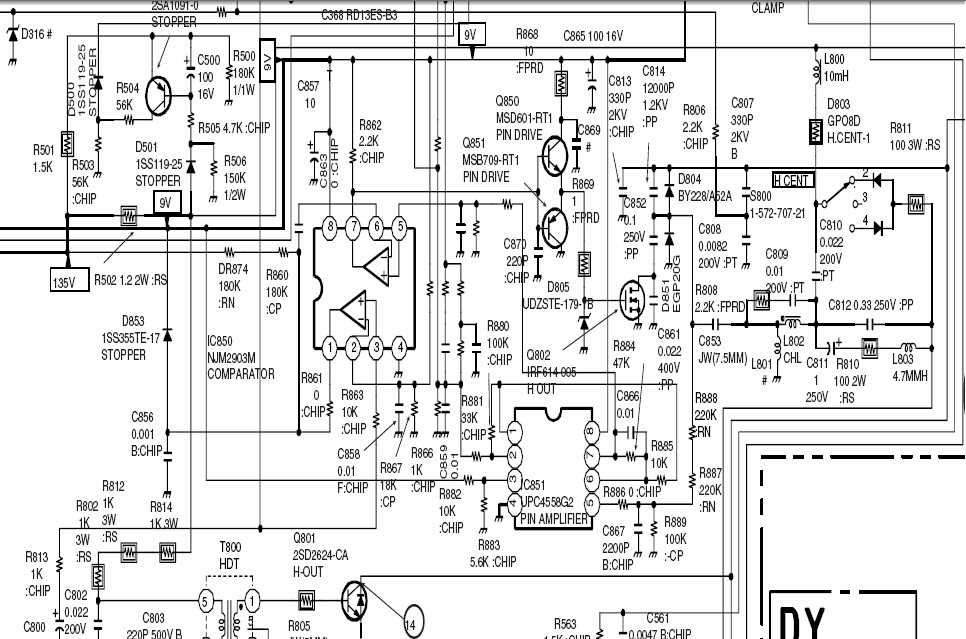

Sony Model KV-PG21P42 BG2T IC 001 CXP85224A IC003 24C08 IC301 TDA8843 IC551 AN5522 IC601 STRF6707A FBT 8-598-858-10  NX-4751//Q Yoke 8-451-505-11
อาการภาพหดเว้าทาง Hor ประมาณข้างละ 1 นิ้วและไม่มีสี ผมได้ตรวจเช็ดในส่วน Pin Amp IC851(4558)IC850Comparator(2903)Q802(IRF614)Q850 Q851แล้วไม่เสีย
วัดไฟที่ขา Drain Q802 Drive Pin Amp Out and Hor Width ได้ 27.3 Volt
วัดไฟที่ขา 8 IC850(2903)Comparator IC851(4558)Pin Amp ได้ 8.8 Volt
วัดไฟที่ขา 37 IC301(TDA8843)ได้ 8.1Volt
ทดลองถอด Q802 Drive Pin Amp out ผลภาพหดเว้าทาง Hor เหมือนเดิม ได้ย้ำบัดกรีแล้ว ลง EEPROM แล้ว ก็ยังเหมือนเดิม
ผมขอถามท่านผู้รู้ว่าปรกติถ้าไม่มีวงจร Pin Amp ภาพจะหดเว้าทาง Hor มากไหม
ส่วนภาคสีไม่ทำงานผมได้เปลี่ยน X-TAL X301(4.43 MHZ) แล้ว ไม่มีสีทั้ง TV ทั้ง AV ผลสียังไม่ทำงานเหมือนเดิม

ผมได้เช็ดเปลี่ยน C Damper C813 C814 และ C852 C861 และ Diode Damper ผลไม่เสีย ได้เปลี่ยน IC 851 IC850 Q802 Q851 Q850 ผลภาพยังหดเว้าทาง Hor เหมือนเดิม
วัดไฟที่ขา G Q802(IRF614)ได้ 5 Volt ขา D ได้ 27.3 Volt

ผมได้เข้า Service Mode เคยปรับค่า PAP (Pin Amplitude) CPN(Corner Pin) และ HSZ (Hor Size) แล้วไม่มีผล จะมีผลตอนปรับ HPS(Hor Position)เท่านั้น ผมได้ลองวัดขา G Q802(IRF614) Pin Out ได้ 5.1 Volt คงที่ไม่เปลี่ยนแปลงในขณะปรับค่า PAP CPN แต่ HSZ มีค่าิปลี่ยนระหว่าง 5.1-5.4 Volt แต่ภาพไม่เปลี่ยนแปลง ส่วนขา D ได้ 23.3 Volt คงที่ตลอด
ผมได้ทดลองลอยขา R888(220K)ที่รับสัญญาณ Hor Pulse มาเข้าที่ขา 5 IC851(Pin Amp)ผลภาพขยายจนล้นจอทาง Hor (เลขช่อง TV ล้นหายไป) และภาพยังคงเป็นขาว-ดำ
วัดไฟ IC851(Pin Amp) ได้ดังนี้
ขา 1.ได้ 7.9 volt
ขา 2.ได้ 2.9 volt
ขา 3.ได้ 3.1 volt
ขา 4.ได้ 0 volt
ขา 5.ได้ 6.1 volt หลังลอยขา R888(220k) วัดได้ 0 Volt
ขา 6.ได้ 6.8 volt หลังลอยขา R888(220k) วัดได้ 7.7 Volt
ขา 7.ได้ 1.2 volt หลังลอยขา R888(220k) วัดได้ 7.4 Volt
ขา 8.ได้ 8.8 volt
วัดไฟ IC850(Comparator) ได้ดังนี้
ขา 1.ได้ 2.2 volt
ขา 2.ได้ 0.8 volt
ขา 3.ได้ 1.5 volt
ขา 4.ได้ 0 volt
ขา 5.ได้ 0.8 volt หลังลอยขา R888(220k) วัดได้ 5.1 Volt
ขา 6.ได้ 2.2 volt
ขา 7.ได้ 5.1 volt หลังลอยขา R888(220k) วัดได้ 6.8 Volt
ขา 8.ได้ 8.8 volt
Q802(IRF614) ขา G=6.7 Volt ขา D=0 Volt
ผมได้บัดกรี R888(220k)เข้าที่เดิม เเล้วทดลองลอยขา 45(EAST/WEST) IC301(TDA8843)ออกผลภาพเต็มจอล้นไม่มากเลขช่องเลยครึ่งเดียว ก่อนลอยขาวัดไฟได้ 1.7 Volt (ในคู๋มือมีค่า 3.1 Volt)

ถึงตอนนี้ผมได้เช็กอุปกรณ์ Chip ติด Printed บริเวณตำเเหน่งขา 45 (EAST/WEST)IC301(TDA8843)ก็ไม่มีอะไรเสียลอยขาออกเเล้วเต็มจอ แสดงว่า วงจรในส่วนของ Pin Amp และ Comparator ไม่น่าเสีย
ตอนนี้ผมจะลองเปลี่ยน IC301(TDA8843)ดู เพราะตอนนี้เสียถึง 2 อาการ คือภาพหดเว้าทาง Hor และภาคสีไม่ทำงาน ยังสงสัยอยู่
ท่านไดที่เคยพบประสบการณ์แบบนี้ที่พอจะช่วยแก้ไขได้ โปรดช่วยชี้แนะด้วยครับ ขอบคุณครับ THANK!!

พบสาเหตุการเสียคือ ขา 45 ของ IC301(TDA8843) รั่วระหว่างขา 45(EAST/WEST) กับขา 44(Ground)
ใช้ Meter แบบเข็มตั้ง RX1K วัดขั้วบวกขา 45(E/W) ส่วนขั้วลบขา 44(GND)ได้ 5.5K วัดสลับขั้วได้ 6.75 K
และบางครั้งวัดดูค่าขึ้นมากน้อยไม่แน่นอน ผมวัดเทียบกับตัวที่ใช้ได้คือ วัดขั้วบวกขา 45(E/W) ส่วนขั้วลบขา 44(GND)
ได้ 75K วัดสลับขั้วได้ 6.8 K ที่เป็นเช่นนี้เพราะระหว่างขา 45(E/W) กับขา 44(GND) IC301(TDA)8843)รั่วถึงกัน
ผมได้ถอด IC301 ออกมาทำความสะอาดโดยใช้ไขควงปากแบนเล็กขูดทำความสะอาดขาและล้างด้วยทินเนอร์ทั้งบน-ล่างIC
แล้วใส่กลับเข้าที่เดิม และเปิด Switch Power ให้เครื่องทำงานผล เครื่องทำงานใช้ได้ปรกติคือ ภาพเต็มจอได้สัดส่วน
และมีสีปรกติ ก่อนทำความสะอาดขา IC301 ได้วัดไฟขา 45 IC301 เทียบ GNG ได้ 1.7 Volt ตลอดไม่เปลี่ยนเเปลง
ในขณะปรับ PAP(Pin Amplitude) CPN(Corner Pin) HSZ(Hor Size) ใน Service Mode
หลังทำความสะอาดขา IC301 เเล้วเข้า Service Mode (Remote) Power Off>Display>5>Vol+>Power On
แล้วทำการปรับ PAP CPN HSZ วัดเเรงไฟที่ขา 45 IC301จะมีการเปลี่ยนเเปลงระหว่าง 2.7 Volt(00)ถึง5.8 Volt(3F)
ดังนั้นสิ่งที่สำคัญคือ ก่อนจะทำการตรวจช่อมอาการเสียใดๆ ต้องพิจารณาความสะอาดของอุปกรณ์และแผงวงจร
เพราะมีบ่อยครั้งที่ผมมักจะพบอาการเสียแปลกๆหรืออาการ รวนหลายอาการพร้อมกัน เเต่มีครั้งนี้ผมลืมเสียสนิท
อาจเป็นเพราะผมไม่ค่อยได้ซ่อมเท่าไหร่ ประสบการณ์จึงมีน้อยอยู่จึงหลงทางไปตรวจซ่อมส่วนอื่นแต่ก็เป็นประโยชน์มาก
ทีเดียว ก็ต้องขอขอบพระคุณ คุณ ลุงเคี้ยง-LSVteam เเละ คุณ 1200 ที่ช่วยชี้เเนะเเนวทางในการตรวจซ่อม โดยเฉพาะ
คุณ 1200 ได้บอกให้วัดไฟที่ขา G ของ Q802(IRF614) ในขณะปรับ Service Mode ผมได้เ็ช็ดจึงรู้ว่าระบบควบคุม
ของ Program IC001(CXP85224A)กับ IC301(TDA8843)ไม่ีสามารถทำงานได้ ผมได้ตรวจเช็กไล่ตั้งเเต่ขา 2
IC851(Pin Amp) ไปจนถึงขา 45(EAST/WEST) IC301ตอนเเรกผมไม่เข้าใจการทำงานเลยทดลองลอยขา45ดู
ผลเครื่องภาพเต็มจอ(ล้นจอมากไป)แต่สีไม่ทำงาน แบบที่ผมได้เข้าใจว่า ภาคสีจะทำงานต้องเอา Hor Pulse มาควบคุม และอาการเสียเกี่ยวกับสัดส่วนของภาพทาง Hor เเละสัญญาณ (Hor EAST/WEST)ปรับเเต่งทางเเนวนอนข้างซ้าย-ขวา
รั่วลง Ground  สรุปว่าตอนนี้ได้ปิดงานเเล้วครับ ขอบพระคุณทุกท่านที่ร่วมให้คำตอบเเละชี้แนะจนประสบผลสำเร็จ
ในการซ่อมด้วยครับ THANK!!
