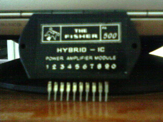

พอดีไปรื้อห้องเก็บของไปเจอมาไม่ค่อยเห็นมีใครพูดถึง IC พวกนี้เลยครับ เสียงไม่ดี หรือว่ามันไม่ค่อยทนครับ แล้วการใช้งานเราจะต่อยังไงครับ ใช้ไฟ +- เท่าไร รึว่าทำออกมาแล้วไม่คุ้มค่ากับคุณภาพพเสียง

เสียงดีมากครับ  มีวงจรเก่า ๆ ของวารสาร E79 (ตอนนี้ปิดตัวเองแล้ว)  ไอซีเบอร์ไม่มีขายที่บ้านหม้อ  เป็นไอซีรุ่นแรก ๆ ถ้าทำมันคุ้มค่ากับคุณภาพพเสียงครับ

พอจะมีข้อมูลของ IC ตัวนี้บ้างมั้ยครับ

ภาพไม่ชัดอ่ะ เอาแบบชัดๆ หน่อย  จะได้ช่วยหา

ใช้มือถือถ่ายครับ ชัดสุดได้เท่านี้ ผมลองหาใน www.datasheet.in ไม่เจอข้อมมูลของ IC ตัวนี้ครับ คงเป็นเพราะใส่ชื่อไม่ถูก ถ้าท่านใดมีข้อมูลของตัวนี้ช่วยบอกผมด้วยนะครับ ขอบคุณครับ

ไม่รู้ว่าใช่ตัวเดียวกันนี้หรือเปล่า
Have some sheets here dating from 1975, but the STK089 is not listed yet.
However if it is some help to you here is some data for the STK086:
Max. psu voltage + and – 55V
Recommended psu voltage + and – 42V
Pmax at 0.2% THD @ 8 ohms 70W
Max. collector current 7A
Pmax @ 4 ohms (0.2% THD) 100W
Pinout:
1/ plus in (non inverting in)
2/ substrate
3/ minus in (inverting in)
4/ driver stage V-
5/ Vas out lo, compensation.
6/ power stage V-
7/ output
8/ power stage V+
9/ Vas out hi, not used
10/ driver stage V+
http://www.tranzistoare.ro/datasheets2/13/134599_1.pdf
