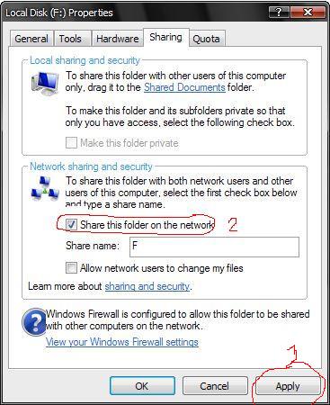

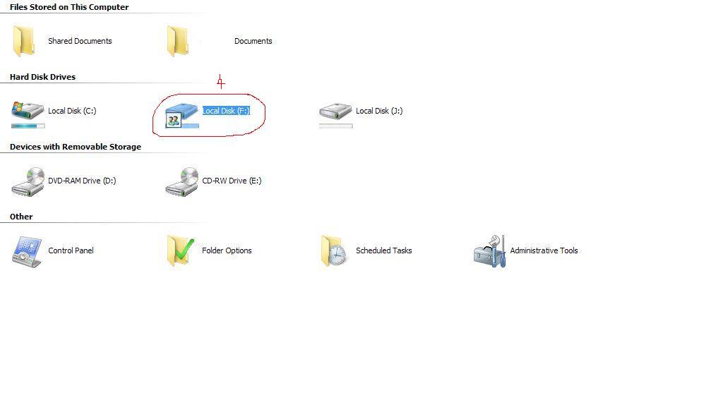

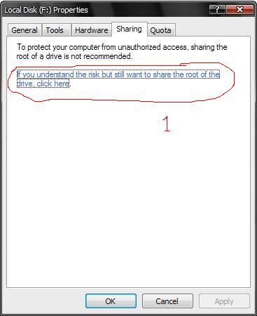

ขอบคุณมากเลยครับ แต่ ยังใม่ใด้เลย เดี๋ยวผมเอาภาพที่ผมทำมาลองให้เพื่อนช่างแนะนำน่าจะดี อันนี้เป็นเครื่องทีผมต้องการแชร์ครับ

***การแชร์ไฟล์จากไดร์ฟในเครื่องเพื่อลิงค์ข้อมูลไปยังอีกเครื่อง***
ทำการแชร์ไดร์ฟ โดยคลิ๊กขวาที่ ไดร์ฟ เช่น ไดร์ฟ C แล้วเลือก Sharing and Security จะอยู่ในหน้าของ Sharing คุณจะเห็นข้อความ if you understand the risk but still  want to share the root of the drive, click here ให้กดตรงนี้
แล้วก็ทำการเช็คบ็อก ตรง ส่วนที่ 2 ตรง network sharing and security
เช็คบ็อกตรงหน้าของข้อความ share this folder on the network
จะมีช่อง share name ตรงนี้ตั้งชื่อ ไดร์ฟ ที่จะแชร์ไป และเช็คบ็อก ตรง Allow network users to change my files ถ้าต้องการให้ สามารถแก้ไข ลบ หรือเพิ่มจากอีกเครื่องได้แล้วก็กด OK มันจะให้กรอก workgroup ให้เราใส่ workgroup ที่ได้ตั้งไว้ (ดูได้จากหัวข้อต่อไป ด้านล่าง วิธีเช็ต)
** ถ้าต้องการแชร์ไดร์ฟอื่นก็ทำเหมือนกัน และถ้าต้องการแชร์ทั้ง 2 เครื่องก็ทำแบบเดียวกันทั้ง 2 เครื่อง ****
