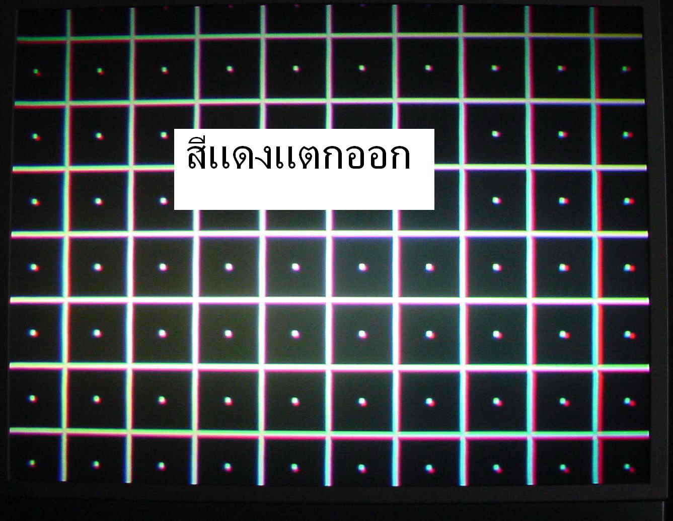

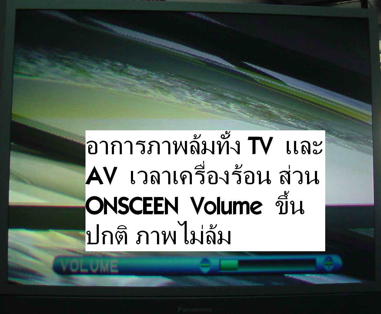

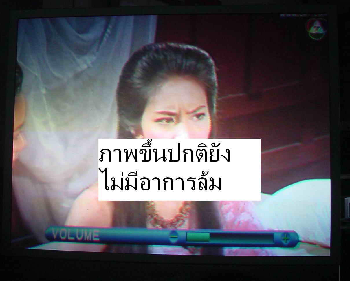

มีอาการดังนี้ครับ
1. สีแดงแตกออก
2. เปิดใหม่ๆไม่มีอาการภาพล้ม  พอเครื่องเริ่มร้อนภาพจะล้ม ทั้ง TVและAVแต่เสียงมีปกติ  ส่วน ONSCEENหรือ MENU ขึ้นปกติ
ผมวิเคาระห์ดู HOR และ VER ไม่น่าเสียเพราะ MENU ขึ้นที่หน้าจอไม่มีอาการภาพล้ม เสียงออกปกติ  แต่ยังจับจุดไม่ได้ว่าจะตรวจเช็คตรงไหนก่อน ขอผู้ที่เคยซ่อมอาการ
แบบนี้ด้วยครับ เครื่อง projection TV ตัวนี้ผมไม่มีวงจรและการซ่อมจะเหมือนกับ TV CRT ทั่วไปหรือเปล่าช่วยแนะนำด้วยครับ เพิ่งจับprojection TV
ครั้งแรกครับ

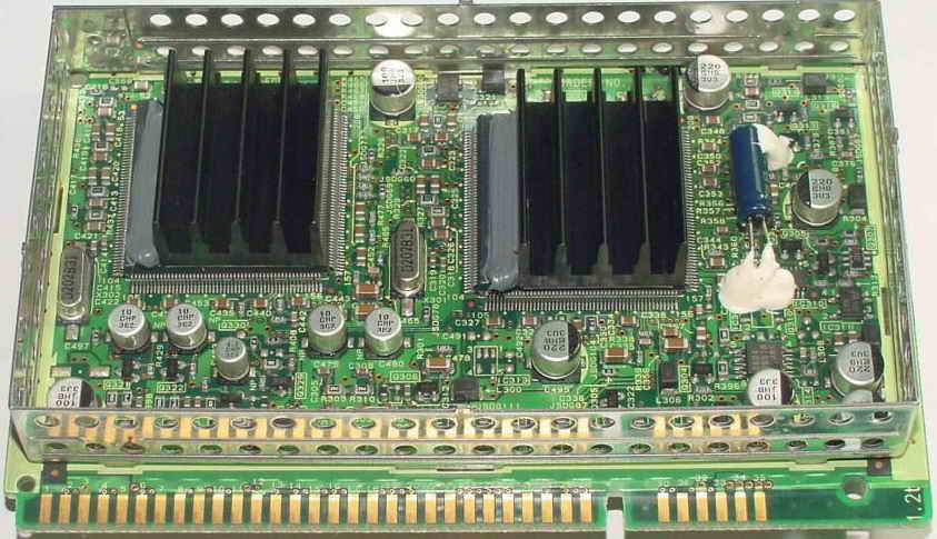

« ตอบ #16 เมื่อ: พฤศจิกายน 03, 2009, 01:12:49 pm »
พอดีพึ่งมาเจอ ....กล่อง DG-Board เสีย ต้องลองไล่ต่อ Print ดู ครับ มันเป้น Through hole ถ้าอยากซ่อมจริงลองไล่ต่อดู ครับ ทั้งแผง ไม่มีขายแล้ว ครับ ส่วนสีแตก ค่อยมาไล่ปรับ Convergence กันใหม่

ขอบคุณ pana_pan  ครับ ผมไล่วงจรอยู่หลายวันไม่ได้ผลก็เลยวางเครื่องไว้  แต่คุณ pana_pan แนะนำให้ซ่อมกล่องที่ว่าไว้ผมจะลองไล่วงจรอีกครั้งครับ  แต่ถ้าเจอตัวเสียแล้วจะมีอะไหล่หรือเปล่าครับ เพราะเห็นบอกว่าทั้งกล่องไม่มีขายแล้ว แต่ถ้าเฉพาะอุปกรณ์บางตัวภายในกล่องมีขายหรือเปล่าครับ pana_pan   ขอทราบรายละเอียดข้อมูลอีกครั้งครับ ส่วนใหญ่เป็นที่ C เสื่อมหรือพวก IC ครับ THANK!!

« ตอบ #18 เมื่อ: พฤศจิกายน 16, 2009, 09:18:56 am »
ลองเปลี่ยน C.Chip ตามนี้ดูก่อน ครับ
###  C 1478 , C 1336 , C 1356 เปลี่ยนค่าเป้น 3.3 uf 6.3 V.
### C 1367  เปลี่ยนค่าเป้น  1 uf 6.3 V ลองดุนะ ครับ แล้วเปิด ลอง นานๆ

ขอบคุณ pana_pan มากครับ  ผมยก BOARD DG ออกมาเป็นปริ้น 2 หน้า มีอุปกรณ์ ทั้ง 2 ด้าน หมายเลขอุปกรณ์ที่จะทำการตรวจเช็คผมดูไม่มีเลขตรงตามที่ pana_pan บอกครับ ไม่ทราบว่า หมายเลขที่ pana_pan บอกเป็น Board คนละรุ่นกับของผมหรือเปล่าครับ  เพื่อความแน่ใจผมส่งรูป Board DG มาให้ pana_pan  ช่วยวิเคราะห์อีกครั้งครับ  ถ้าเครื่องนี้ซ่อมไม่ได้จริงๆก็ไม่เป็นไรครับถือว่าเป็นความรู้ของกระทู้นี้ได้วิเคราะห์จุดเสียกันครับ  แต่ก่อนที่จะเลิกซ่อมต้องขอลุยเต็มที่ก่อนครับผม
