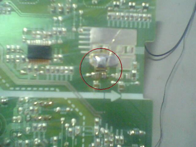

รุ่น W1942S-PF ที่ผมวงไว้ในรูปครับ มีคนเอามาให้ผมซ่อมแต่ผ่านมือช่างคนอื่นมาแล้วครับ ตอนนี้ผมทำให้ไฟ 5v กับ 22v ออกมาได้แล้วเหลือไอซีตัวนี้มันไม่มีมา รบกวนด้วยนะครับ

แต่ผมดูแล้วมันน่าจะมีตัวเดียวนะครับเพราะมันไม่มีรอยบัดกรีออกเลยครับอีกตัวมีแต่ตะกั่วจากโรงงาน และ ถ้าใส่ 2 ตัวมันจะขนานกันครับจากลายวงจร
« ตอบ #3 เมื่อ: กันยายน 01, 2010, 04:05:07 pm »
จอ 19 นิ้ว  ใส่ตัวเดียวครับ

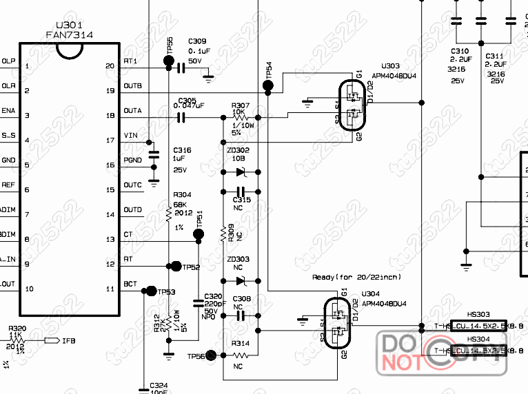

* W1942S.gif (56.66 KB, 766x572 - ดู 281 ครั้ง.)

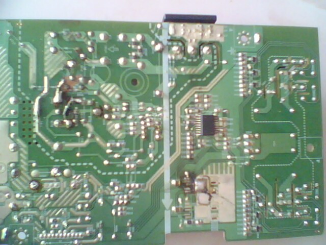

K.tu ตามวงมันมี 2 ตัวครับ U303 - U304  หรือว่าจะเข้าใจคนละอย่าง (FET) ขอเจ้าของ กท ถ่ายรูป board ทั้งตัว เอาหน้าหลังเลย

« ตอบ #5 เมื่อ: กันยายน 01, 2010, 11:28:48 pm »
ผมขออธิบายแบบคร่าวๆละกัน
ในวงจรที่เห็น  มันออกแบบมาสำหรับแท่น LM57G
ในจอ 19 นิ้ว มันจะใช้ตัวเดียวครับ เนื่องจากขนาดของจอ+จำนวนหลอดของ Module
ให้สังเกตุตรงด้านบนของ U304 จะระบุไว้ชัดเจน ว่าจะใช้เฉพาะจอขนาด 20 กับ 22 นิ้ว

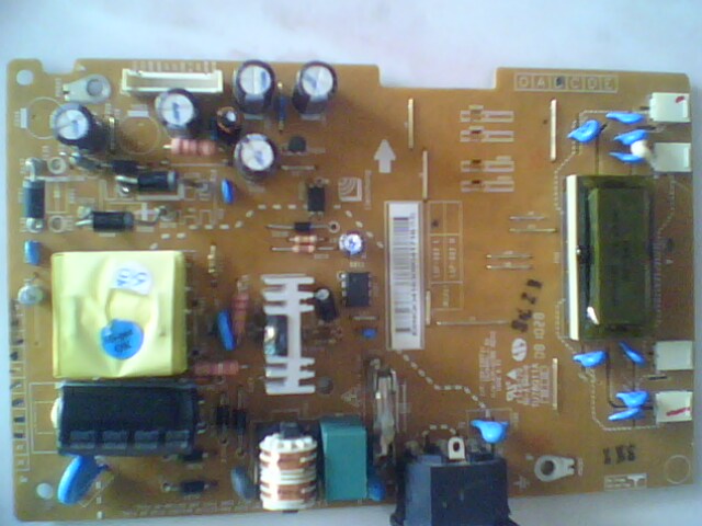

บอร์ดด้านหน้าครับ

« ตอบ #7 เมื่อ: กันยายน 02, 2010, 07:27:42 am »
ถ้าใส่ fet 2 ตัวมันไม่ได้ทำงานแยกกันนะครับมันจะต่อขนานกันจากลายวงจรนะครับหม้อแปลงไฟสูงในวงจรมันมีตัวเดียวแต่ตัวใหญ่ครับ คุณ tu ครับ fet ในวงจรเอามาใช้แทนได้เลยใช่มั้ยครับ
* IMG0500A.jpg (80.92 KB, 640x480 - ดู 254 ครั้ง.)
« ตอบ #8 เมื่อ: กันยายน 02, 2010, 07:57:23 am »
วงจรที่ผมเอามาลง ตรงรุ่นครับ  ใส่ได้เลย
แต่ดูจากสภาพบอร์ดแล้ว ผ่านศึกมาเยอะน่าดู

« ตอบ #9 เมื่อ: กันยายน 02, 2010, 08:17:48 am »
ผมใช้ fet เบอร์นี้แทนได้มั้ยครับพอดีที่ es มีขายครับ lv! ping!
FDS8958A
Q1 N-channal 7.0a 30v  rds=0.028
Q2 P-channal  -5a  -30v rds=0.052

« ตอบ #10 เมื่อ: กันยายน 02, 2010, 08:20:48 am »
ขอบคุณในความกรุณาครับคุณ tu เดี๋ยวผมลองเสนอลูกค้าดูก่อนครับดูท่าทางเขี้ยวน่าดู ใช่ครับบอร์ดผ่านศึกมาเยอะวางยาผมมาด้วย แกะออกมาตกใจเลยครับถามว่าซ่อมมาจากไหนก็ไม่บอกไม่ใช่อะไรอื่นหรอกครับผมจะตามอะไหล่ เก่า
