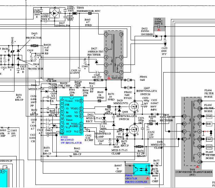

ขอวงจรภาคจ่ายไฟ   Sony   KV-XR29M61   (มองชื่อแท่นตรงไหมหาไม่เห็น) ภาคจ่ายไฟระเบิดมามองค่าเบอร์อุปกรณ์ไม่เห็นหลายตัว ใครมีหรือชีทางให้เข้าไปหาก็ได้ รบกวนด้วยครับ Roll Eyes
« ตอบ #1 เมื่อ: พฤษภาคม 04, 2007, 01:49:37 pm »
ลองเทียบ ดูครับ ใกล้เคียงหรือป่าว
* BX-1.gif (52.34 KB, 698x612 - ดู 1556 ครั้ง.)

ตรงเลยครับขอบคุณมาก  แต่ขอข้อมูลต่อหน่อยผมเข้าไปหาที่ Datasheet แล้วไม่มี คือ  D622,D661  # MTZJ-T-77-15  เป็นซีเนอร์ไม่ทราบว่าค่าเท่าไร และ D631,D629 #MM3Z15VT1 เป็นซีเนอณ์ไม่ทราบว่า 15 V  หรือเปล่าช่วยแนะนำหน่อยครับจะได้เข้าไปชื้อของ Grin Grin

« ตอบ #6 เมื่อ: พฤษภาคม 05, 2007, 10:21:06 am »
มัน15Vเหมือนกัน ต่างกันที่รูปร่าง เบอร์มันเลยต่างกัน

ท่านครับเครื่องนี้ผมสั่งของไป ตอนนี้ได้แล้วนำมาไส่เปิดเครื่องมีเสียง  Relay ทำงาน แต่ไม่มี  B+ (ผมลอย Tr hor ) LED ไม่แสดงผล อีกอย่าง  IC  602   MCZ3001D ของที่ซื้อมา  MCZ3001DA  มี A ต่อท้ายมาด้วยไม่ทราบว่ามีผลอะไรหรือไม่  ไม่ทราบว่าขอวงจร ภาคจ่ายไฟไปถึง Tr  hor ได้ไหมครับหรือเต็มเลยก็ดี  เพราะเองยังไม่ทราบว่าภาคจ่ายไฟทำงานหรือยังครับช่วยด้วยครับ Cheesy

  ท่านผมขอวงจรได้ไหม  ผมเช็คต่อไม่ถูกตอนนี้คิดว่าภาคจ่ายไฟยังไม่ทำงาน ท่านอาจารย์หรือพี่ๆท่านใดพอมีข้อมูลช่วยแนะนำด้วยครับ Cheesy

« ตอบ #14 เมื่อ: พฤษภาคม 30, 2007, 05:00:01 pm »
ท่านอาจารย์และเพื่อนๆช่างผู้รู้ทั้งหลายครับ   เครื่องนี้ผมยังไม่ได้เลยผมสั้ง  fet  มาไหม่เอวมาไส่แล้วยังไม่ได้ครับ  เปิดมีเสียง  Relay ของดีเกาท์ทำงานภาคจ่ายไฟไม่ทำงาน วัดไฟที่ขา 1 ของIC 602 ได้ประมาณ 3 v เอง และมีสัญยาณไฟพัลช์ออกจากขา 8    10  และจากวงจร  R657  ที่ออกจากขา  2  ของ IC 602 มันคือ  R  อะไรครับในเครื่องไม่มีมา ในวงจรก็  XX  ท่านใดทราบกรุณาให้คำแนะนำด้วยครับ และช่วยอนุเคราะห์แนะนำการซ่อมต่อด้วยครับ นานมากแล้วยังไม่ได้เลยครับ   Cry Cry Cry Cry Cry Cry Cry Undecided Undecided Undecided
