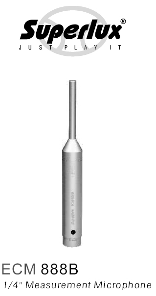

1. ไมค์ เช่น SUPERLUX ECM-888B

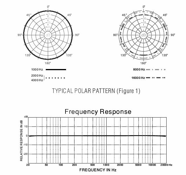

« ตอบ #2 เมื่อ: มิถุนายน 16, 2010, 05:31:41 pm »
ลักษณะไมค์
* mic1.jpg (30.84 KB, 319x604 - ดู 4417 ครั้ง.)
dB_WB
กระทู้: 147
« ตอบ #3 เมื่อ: มิถุนายน 16, 2010, 05:41:55 pm »
* mic2.jpg (45.11 KB, 642x606 - ดู 4414 ครั้ง.)

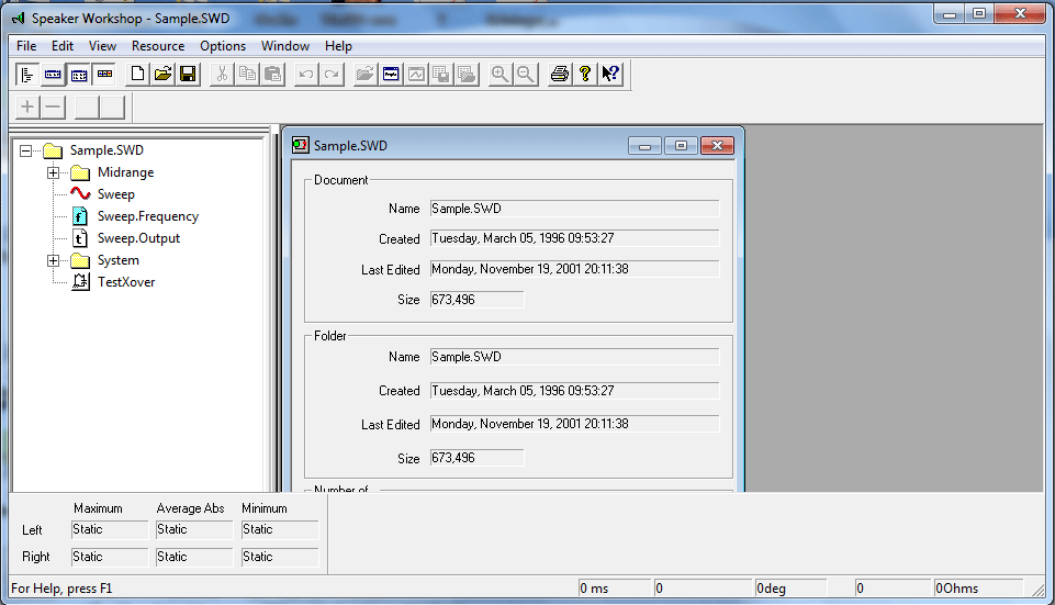

หน้าตาโปรแกรมสุดฮอต ของฟรีๆ แต่เขาว่าดีเกือบที่สุด
http://www.speakerworkshop.com/SW/Download.htm
http://www.audua.com/SW/Download.htm
* SpeakerWorkshop.gif (46.16 KB, 961x551 - ดู 4373 ครั้ง.)
dB_WB
กระทู้: 147
« ตอบ #7 เมื่อ: มิถุนายน 18, 2010, 10:27:24 am »
มี 2 เวอร์ชั่น 1.00 เก่า กับ 1.06 ใหม่  หน้าตาเรียบร้อยดี รู้สึกจะคำนวน RLC ปริมาตร ความถี่ ได้ด้วย แต่ยังไม่ได้ลองใช้ มันเป็นของใหม่แกะกล่องสำหรับผม

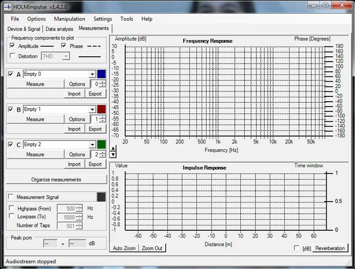

โปรแกรมนี้ก็น่าใช้ holmimpulse อ่านชื่อยาก และโปรแกรมดูแล้วตาลายมาก มีช่องให้ใส่ค่าอะไรเต็มไปหมด อย่างไรก็ตามไม่อยากติ เพราะมันของฟรี ว่าจะลองใช้หลายๆ โปรแกรม ผลน่าจะเหมือนๆ พอๆ กัน แต่ใช้ยากง่ายต่างกันเล็กน้อย แล้วแต่ผู้ออกแบบ ตัวนี้ใหม่สุดตอนนี้ก็ 1.4.2.0
http://www.holmacoustics.com/holmimpulse.php

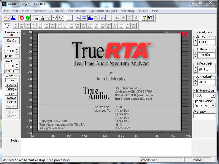

ส่วนโปรแกรมนี้ไม่ฟรี TrueRTA ต้องเสียตังค์ แต่เราไม่อยากเสียเลยต้อง...
หน้าตาสวยงาม คล้ายๆ WT3 เหมือนว่าจะเป็นเจ้าของเดียวกันทีเดียวล่ะ ติดตั้งใหม่ๆ ใช้งานได้ดี แต่ว่าหลังๆ มัน error ปิดเองเฉยเลย มันมีอาการแปลกๆ ต้องลงใหม่ พอเก็บตังค์หน่อยก็มีคนวิจารย์ค่อนข้างมาก และก็แพงด้วย เขาบอกสู้ของฟรีๆ ไม่ค่อยได้ แต่เราคนไทยถึงแพงอย่างไรเราก็ใช้ฟรีอยู่ดี อิอิ (ใช้ฟรีอยู่วันยังค่ำ)

« ตอบ #10 เมื่อ: มิถุนายน 18, 2010, 11:05:10 am »
ไม่รู้สิ ผมคิดไปเองนะ ตอนใช้โปรแกรมนี้ จะไม่ต่อเน็ท กลัวมันบล๊อกโค๊ด สังเกตุจากตอนหลังๆ จะมีอาการแปลกๆ มีฟังก์ชั่นออสซิลโลสโคปด้วย สเปคตรั่มก็มี มิเตอร์dB จริงๆ เครืองไม้เครื่องมือแค่นี้ก็น่าจะเพียงพอแล้วสำหรับผม แต่เอาเข้าจิงๆก็คงไม่พอ... โลภครับ

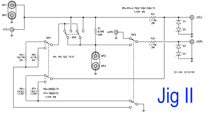

Jig คืออะไร?
       ผมไปพบเอกสารที่เป็นประโยชน์ด้านโครงการเกี่ยวกับลำโพง ฝรั่งบอกว่าสำคัญพอๆ กับโครงการขององค์การนาซ่า เลยทีเดียว อุปกรณ์ชิ้นนี้นัก DiY มักใช้ประกอบการใช้งานกับโปรแกรมตัวนึงชื่อ Speaker Workshop ซึ่งเป็นของฟรี ส่วนตัวผมเองยังคงไม่แน่ใจว่าอุปกรณ์ชิ้นนี้จะยังสามารถใช้งานกับโปรแกรมอื่นๆ ในแวดวงเดียวกันนี้ได้หรือไม่ เอาเป็นว่าใครอยากลองของ ก็เชิญตามสบาย อุปกรณ์ชิ้นนี้เรียกชื่อว่า Jig หมายความว่า การแอบลักขโมยสัญญาณ... อ้อ ไม่ใช่หรอกครับ Jig ก็คือมัลติมิเตอร์อย่างนึงที่คนหัวแหลมดัดแปลงให้ใช้งานควบคู่ไปกับโปรแกรมดังกล่าว แต่จะดูผลการวัดผ่านหน้าจอคอมพิวเตอร์ นึกภาพไม่ออกก็ให้นึกถึงมัลติมิเตอร์ ที่เราใช้วัดไฟนั้นล่ะ คือมีสวิทช์เลือกวัดระดับไฟ ในวงจรก็จะมีสวิทช์ไปเลือกค่าความต้านทานที่เหมาะสมแก่การวัด ซึ่ง Jig ก็ทำงานในทำนองเดียวกันนั่นเทียว
ส่วนตัวผมเอง คงไม่ได้อธิบายในรายละเอียดมากมายนัก เพราะไม่ค่อยมีเวลาอ่าน/แปลบทความที่ไร้สาระพวกนี้
       Jig II  ที่นำมาเสนอเป็นเวอร์ชั่น 2 เวอร์ชั่นแรกไม่ขอพูดถึง เพราะวงจรคล้ายๆ กัน แต่เวอร์ชั่น 2 มีการดัดแปลงอุปกรณ์ สวิทช์ให้ใช้งานง่ายขึ้น สะดวกกว่า ดีกว่า ส่วนความสามารถคร่าวๆ นั้น Jig II สามารถวัดค่าพารามิเตอร์ของดอกลำโพง ที่สำคัญๆ หลายอย่างด้วยกัน เดี๋ยวเราไปติดตามกันว่า สิ่งมหัศจรรย์ชิ้นนี้ มันทำอะไรได้บ้าง และมันใช้งานอย่างไร...
 ping!

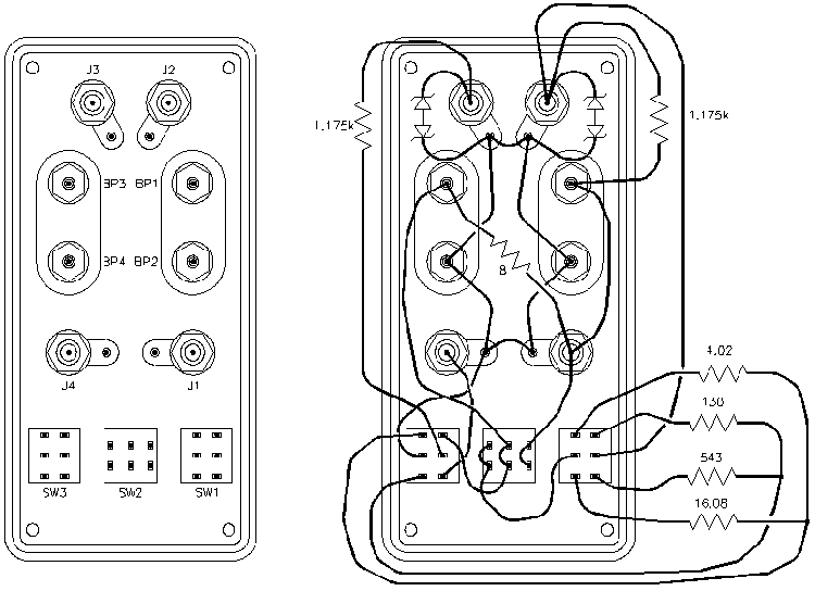

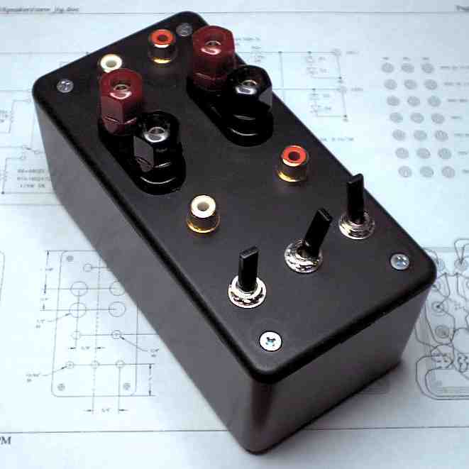

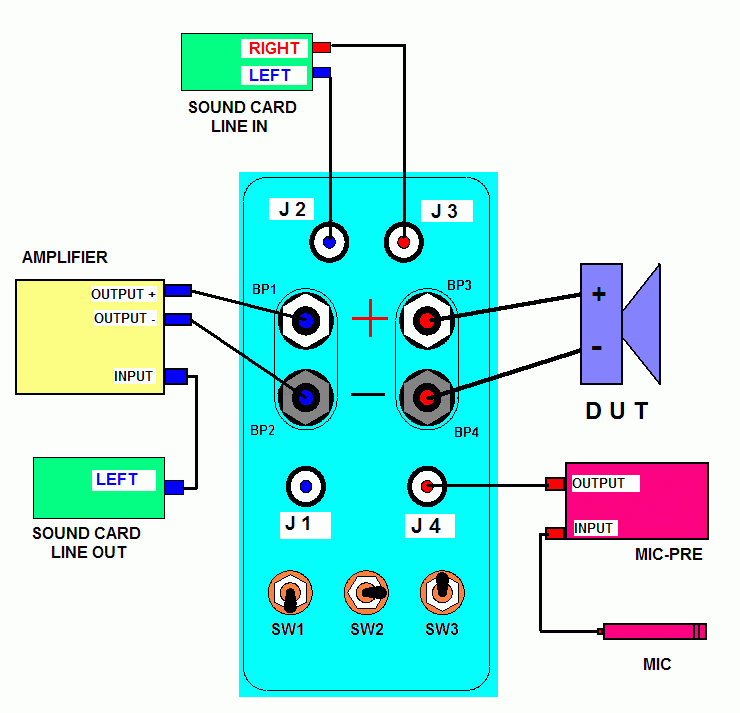

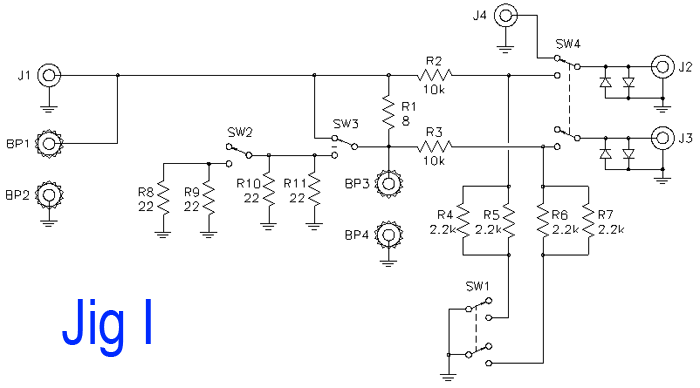

หน้าตาของ Jig II และจะเป็นตัวที่เราเลือกใช้
จะมีสวิทช์โยก 3 ตัว, ขั้วต่อลำโพง 2 คู่, Jack RCA 4 ตัว, ควบประกอบในกลองโลหะ หรืออะลูมิเนียมเพื่อกันสัญญาณรบกวน ไม่ต้องใช้แผ่น PCB ต่อตรงด้วยมือเลยครับ
* j2_lg.jpg (33.35 KB, 661x661 - ดู 4123 ครั้ง.)
* Jig2_layout.gif (5.54 KB, 303x532 - ดู 4137 ครั้ง.)
* Jig_I_sch.gif (22.49 KB, 700x388 - ดู 4169 ครั้ง.)
* Jig_II_sch.gif (24.38 KB, 700x386 - ดู 4219 ครั้ง.)

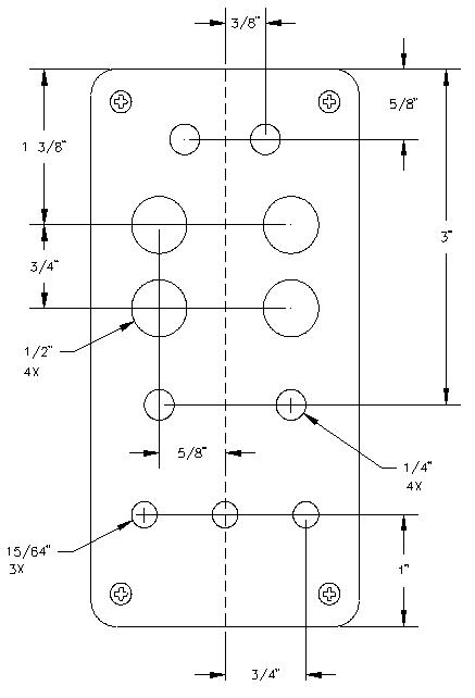

« ตอบ #15 เมื่อ: มิถุนายน 27, 2010, 02:23:57 pm »
Jig ที่ผมคุ้นเคย จริงๆ ไม่ใช่แบบนี้ ส่วนใหญ่จะเป็น คือลักของเล็กๆ น้อย ของผู้อื่น เช่น จิ๊กปากกา ยางลบ สมัยเด็กๆ นิยมจิ๊กเงินแม่
 lv!
มาดูขนาดกล่อง ระยะเจาะรู และการต่อวงจร  wav!!
* j2_dr.gif (7.37 KB, 437x642 - ดู 4149 ครั้ง.)

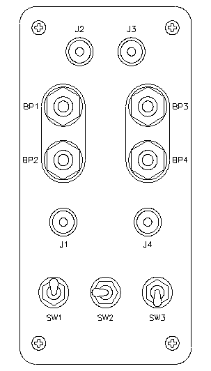

dB_WB
กระทู้: 147

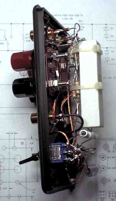

« ตอบ #16 เมื่อ: มิถุนายน 27, 2010, 02:29:16 pm »

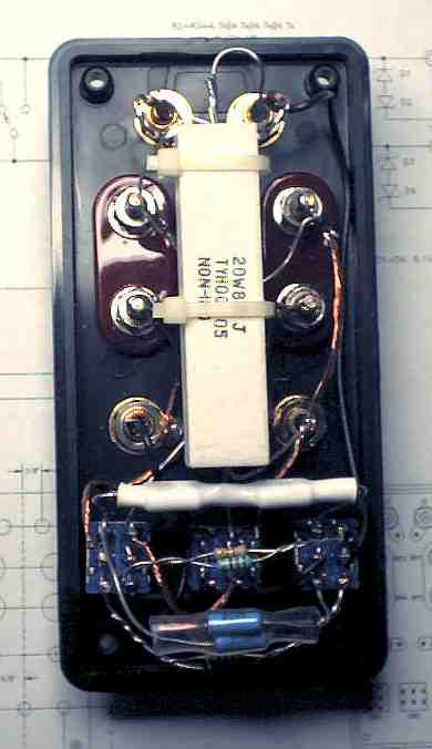

 Wink
* j2_sw_wg.gif (18.85 KB, 750x544 - ดู 4064 ครั้ง.)
* j2_int1.jpg (41.12 KB, 390x676 - ดู 4084 ครั้ง.)
* j2_int2.jpg (39.48 KB, 390x676 - ดู 4075 ครั้ง.)

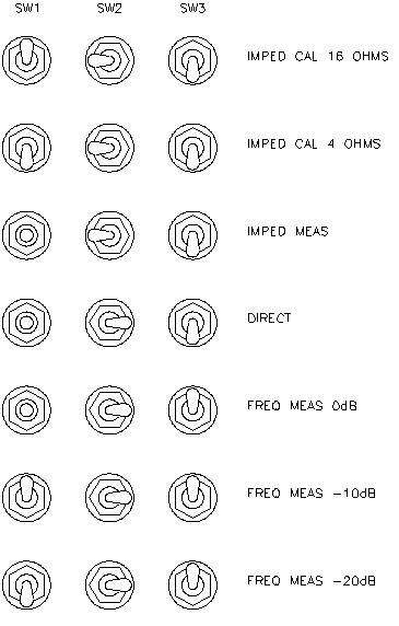

« ตอบ #17 เมื่อ: มิถุนายน 27, 2010, 02:39:35 pm »

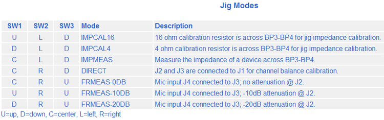

เมื่อต่อใช้งานเสร็จ ขอความกรุณาอย่าโยกสวิทช์มั่วนะครับ นี่ไม่ใช่ตู้เกมเซ็นทรัล
แต่เราจะโยกมันด้วยหลักการครับ
* j2_modes.gif (7.42 KB, 365x572 - ดู 4061 ครั้ง.)
* Jig_mode.gif (44.41 KB, 750x235 - ดู 4071 ครั้ง.)

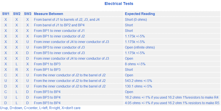

ตารางการโยกสวิทช์ตอนนี้อาจยังไม่ได้ใช้ แต่สักวันหนึ่งเราจะได้ใช้
มันจะบอกเราต่อว่า หลังจากโยกแล้วต้องทำอะไรอีก

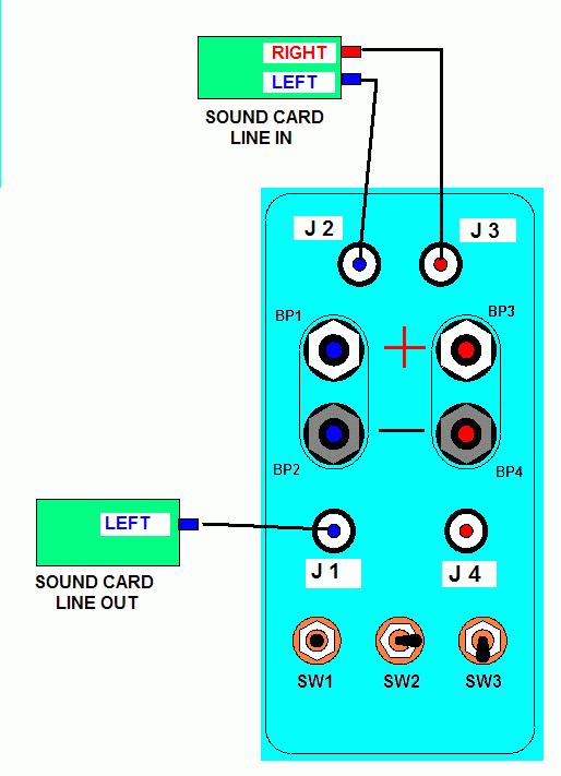

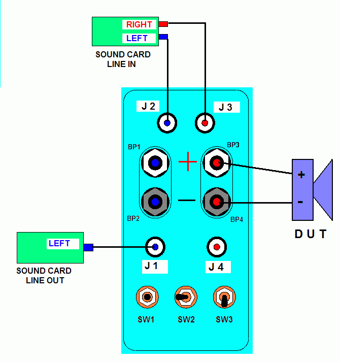

การต่อวงจรควรใช้ R +-1% ทั้งหมดเลยครับ
มาดูต่อว่า โหมดการวัดค่าต่างๆ ต้องต่อร่วมกับอุปกรณ์อื่นอย่างไร เช่น การ์ดเสียง แอมป์ ปรีไมค์

« ตอบ #22 เมื่อ: มิถุนายน 27, 2010, 03:09:56 pm »
การตั้งค่าปรับสมดุลของช่องสัญญาณ โดยการต่อตรง  อืม..น่าจะสมดุลของช่องซ้าย-ขวา
* direct.gif (14.64 KB, 514x711 - ดู 3886 ครั้ง.)
dB_WB
กระทู้: 147
« ตอบ #23 เมื่อ: มิถุนายน 27, 2010, 03:12:52 pm »
การต่อวัด Impedance ของลำโพง
* impedance.gif (16.38 KB, 670x713 - ดู 3848 ครั้ง.)
