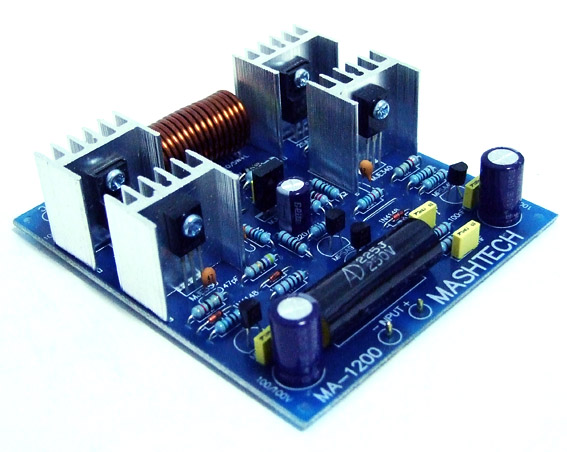

« ตอบ #42 เมื่อ: สิงหาคม 11, 2007, 07:09:49 pm »
มีแผ่น drive YAMAHA  แท้  350 บาท มาแนะนำครับ
* DSCF0767.jpg (89 KB, 567x452 - ดู 1385 ครั้ง.)
chai001
กระทู้: 66
สัก วัน มัน ต้อง เป็น วัน ของ เรา สู้ๆ
« ตอบ #43 เมื่อ: สิงหาคม 11, 2007, 07:59:59 pm »
หาซื้อได้จากไหนครับท่าน สนใจอยู่ครับ  ราคา น่าสน ครับ
ทีมงานตะนอดซาวด์  ฅนสุรินทร์เหลา
http://rachain24290.googlepages.com/Picture173.jpg
audio-hifi
กระทู้: 10
« ตอบ #44 เมื่อ: สิงหาคม 11, 2007, 08:12:34 pm »
สนใจ และสั้งซื้อผ่าน พกง. ที่เบอร์ 08-6531-0923
Tunk
กระทู้: 298
« ตอบ #45 เมื่อ: สิงหาคม 11, 2007, 08:31:12 pm »
ไฟเท่าไหร่ครับ Fet หรือ Bipolar ครับ
สายล่อฟ้า ย่อมถูกฟ้าผ่า
audio-hifi
กระทู้: 10
« ตอบ #46 เมื่อ: สิงหาคม 11, 2007, 08:42:26 pm »
ตั้งแต่ +-70 ถึง +-95 VDC  Bipolar ครับ
« ตอบ #47 เมื่อ: สิงหาคม 11, 2007, 09:47:32 pm »
ขอลิ้งค์เข้าชม       ด้วยขอรับ
Tunk
กระทู้: 298
« ตอบ #48 เมื่อ: สิงหาคม 15, 2007, 06:48:42 pm »
ขอทราบขนาดแผ่นไดรด้วครับ (ซม.)
ไทคอนสาร
กระทู้: 228
pssxsx@hotmail.com
« ตอบ #49 เมื่อ: สิงหาคม 15, 2007, 07:15:45 pm »
ขอทราบรายละเอียดครับ ใช้กับ Mosfet หรือ Bipolar ได้ใช้สูงสุดกี่คู่ กี่ Volt ครับ
คำถามอาจจะซ้ำครับ อยากให้ MEGA TEAM เป็นคนตอบเองครับ
MEGA TEAM

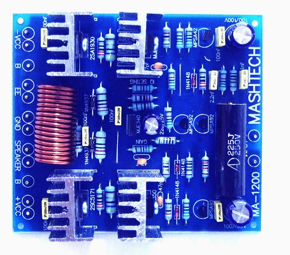

กระทู้: 49
« ตอบ #50 เมื่อ: สิงหาคม 15, 2007, 11:37:34 pm »
ขนาด 9cm.x10cm. ครับ
* yhm2.JPG (67.69 KB, 567x499 - ดู 1342 ครั้ง.)
MEGA TEAM
กระทู้: 49
« ตอบ #51 เมื่อ: สิงหาคม 15, 2007, 11:49:47 pm »
ใช้กับ Output  Bipolar ไฟเลี้ยง (+-75V) --  (+-95V)
ใช้กับ 2SA1943 & 2SC5200 , MJ15003 & MJ15004 , MJ15024 & MJ15025  และคู่ match อื่นๆ ครับ
drive ได้ 1 - 10 คู่ครับ ถ้าต้องการมากกว่านั้นต้องต่อแบบ super drive  ซึ่งเราจะมีคู่มือให้ครับ

พี่  อ้น  ครับ  เจ้า  YMH   2000 นี้  TR   Power   10  หรือ  12  คู่ครับ    เห็นใน  www.megatech-audio.com   ที่นับรู้สึกจะ 12  คู่ครับ Cheesy     ขับ  18  นิ้ว   ได้ข้างละประมาณ  กี่ดอกครับ     ขณะ  ทำงานเต็มที่
mangkornmung
กระทู้: 156
automobile_try@hotmail.com
« ตอบ #56 เมื่อ: สิงหาคม 16, 2007, 03:57:52 pm »
 Sad    ตอนนี้กำลังทำอยู่อ่ะครับเจ้า yhm 2000 w ครับผมใช้ tr 12 คู่ครับ/ข้าง ใช้ไฟ +- 75 ครับ (+- 75 tr จะทำงานประมาณ 86 % ) ใครอยากแรงกว่านั้นก็เพิ่มเอาครับ แต่ tr จะทำงานหนักขึ้นเรื่อยๆๆ ถ้าเป็นไฟบ้านเรามาไม่นิ่งอาจพังได้ครับ (เสียดายเงิน)  Grin Grin     TR RATINGS 230 v ครับ /2 = 115 v. *0.75 = 86.25 %  ให้มันทำงานแค่นี้ก็น่าจะดังพอ และ save ตัวเองด้วยครับ  Grin Grin  .... ความรู้นี้ก็ได้มาจากพี่พี่นี่ล่ะครับ แบ่งต่อครับพี่น้อง ผิดหรือถูกก็ comment กลับน่ะครับ.....
roey
กระทู้: 5
« ตอบ #57 เมื่อ: สิงหาคม 25, 2007, 07:42:53 pm »
เจ้า YMH2000W นี่ใช้TRเบอร์อะไร Driveคับ เพราะว่าลำพังแค่เบอร์C5171กับA1930 จะDrive TRถึง12 คู่ผมว่าเกรงจะไม่ไหวมั้งคับ แต่ถ้าหากว่าเป็นเบอร์ C5200กับA1943 จะเหมาะกว่าน่ะคับ
