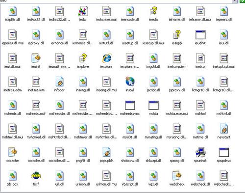

« เมื่อ: กุมภาพันธ์ 01, 2007, 08:02:54 pm »
ท่านใดทราบบ้างครับ   Sad
                   ว่าโดนไวรัสหรือเปล่าครับ  แต่ก็ใช้งานได้ตามปกติครับ
                              ฟอแมตใหม่คงหายมั้ง  Wink
                                         แต่ตอนนี้ติดงานดาวโหลดอยู่ครับ ยังฟอแมตไม่ได้ครับ  Cry Cry  Cry

« ตอบ #1 เมื่อ: กุมภาพันธ์ 01, 2007, 08:19:59 pm »
แม่นแล้วครับ........................
ตัว Boss ใหญ่เลยครับนี่............................ Angry Angry Angry Angry
เดี๋ยวยังไงรอพี่วินัยมาฟันธงอีกทีครับ...............แต่ผมว่าใช่

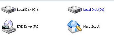

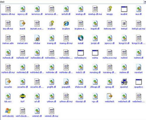

« ตอบ #3 เมื่อ: กุมภาพันธ์ 01, 2007, 08:38:37 pm »
ผมเห็นของผมเป็นมานานมากแล้วแบบนี้ และเอาเครื่องไป ฟอร์แมทใหม่ ล้างเครื่องใหม่มันก็เหมือนเดิมครับ แต่การทำงานปกติทุกอย่างเลย เลยปล่อยเลยตามเลยครับ

« ตอบ #4 เมื่อ: กุมภาพันธ์ 01, 2007, 08:46:10 pm »
แล้วของพี่ชามีไอ้ตัวปีศาจสีน้ำเงินอยู่มั๊ยครับ................... Grin Grin Grin Grin

« ตอบ #5 เมื่อ: กุมภาพันธ์ 01, 2007, 09:05:59 pm »
ไม่เห็นมีครับ

« ตอบ #6 เมื่อ: กุมภาพันธ์ 02, 2007, 06:36:28 am »
           นึกว่าเป็นอยู่คนเดียว
                               อิอิ มีเพื่อนแท้ 1 คน คุณeskimo_bkk เป็นเหมือนกันครับ   Tongue

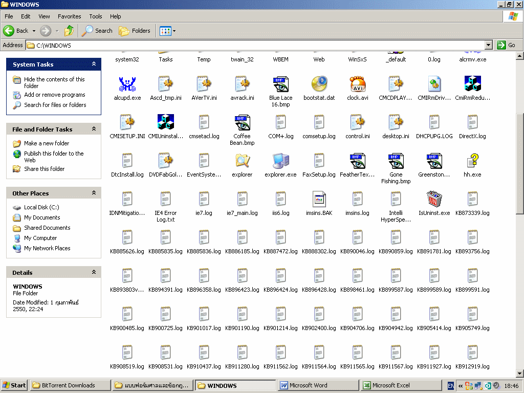

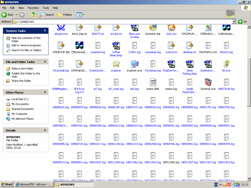

« ตอบ #7 เมื่อ: กุมภาพันธ์ 02, 2007, 09:20:24 am »
ไม่น่าใช่ไวรัสครับ  Tongue (แต่ก็ไม่แน่เสมอไปนะครับ)
อาจจะเกิดจากที่เราไปสั่ง Compress Drive ไว้ครับ/หรือไม่ก็มีอะไรแอบแฝงเข้ามาแก้ของเรา... Smiley
ให้ลองตรวจสอบดังนี้ครับ
1. เข้าไปที่ My Computer ครับ
2. เอาเม้าส์ไปจิ้มที่ ไอค่อนของฮาร์ดดิสก์แล้วคลิกขวา เลือกหัวข้อ Properties ครับ แล้วดูที่ห้วข้อ Compress drive to save disk space ครับ ถ้ามันมีเครื่องหมายถูกอยู่ก็อาจจะเกิดจากสาเหตุตรงนี้ครับ
วิธีแก้ไม่ให้มันโชว์ตัวหนังสือสีน้ำเงิน
1. คลิ๊กที่เมนู Tools เลือกหัวข้อ Folder Options... ครับ
2. จากนั้นไปที่แทป View ครับ เลื่อนหน้าลงมาล่าง ๆ เอาเครื่องหมายถูกหัวข้อ Show encypted or compressed NTFS files in color ออกครับ
ลองทำดูนะครับ  Tongue  Smiley

« ตอบ #11 เมื่อ: กุมภาพันธ์ 02, 2007, 09:50:40 am »
Cheesy Cheesy Cheesy
   คืนนี้จะไปลองดูครับ
               เวลาคลิกขวาที่ไดร์แล้ว เลือก PROPERTIES แล้ว
               ของผมไม่มีให้ คลิกถูก เหมือน คุณwinai4uเลยครับ
               COMPRESS DRIVE TO SAVE DISK SPACE..
ถ้าอย่างนั้น ก็ไม่เป็นไรครับ ไม่มีผลอะไรครับ เพียงแต่อาจจะดูขัด ๆ ตาไปบ้าง ครับ ลองทำตามวิธีแก้ที่เรียนแจ้งดูนะครับ
ปล. สำหรับเจ้าตัว alcupd.exe ที่เห็นในนั้น
ให้ดูที่นี่ครับ http://exelib.com/exe/412
