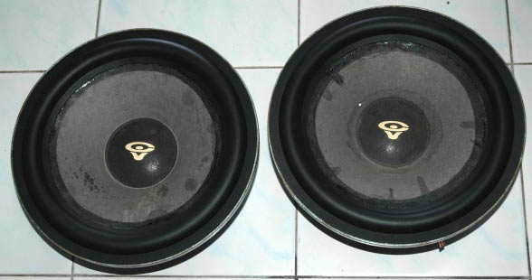

ลำโพงลูกนี้ขนาด 12"ยี่ห้อ CERWIN-VEGA ! (ของแท้มีเครื่องหมายตกใจด้วยนะเออ อิๆ )  Tongue
...ลูกค้าเอามาให้เปลี่ยนขอบใหม่ เพราะไปซ่อมที่ไหนมาไม่ทราบ โดนเปลี่ยนขอบเป็นขอบแข็งแบบลำโพงพี.เอ. ดังนั้นเมื่อนำมาอัดเบสในรถจึงอัดไม่ขึ้น  และอยู่ในสภาพช้ำพอควร  Cry
...ให้ผู้ช่วยหยอดน้ำยามหัศจรรย์เพื่อลอกขอบลำโพงออกใหม่ (น้ำยาทินเนอร์ธรรมดานี่แหละ ...แกล้งเขียนให้ งง เล่นๆ  Grin)

หลังจากถอดแผ่นเซอร์ราวด์ออกแล้ว .. Tongue

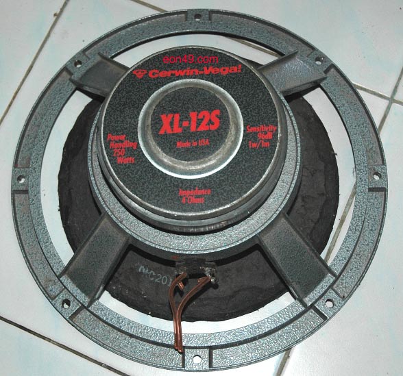

โครงเป็นอลูมิเนียมหล่อ ..ส่วนช่างซ่อม ม่าย หล่อ ...อิ ๆ  Tongue

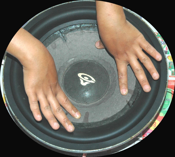

ทดสอบศูนย์ของวอยซ์ได้โดยกดกรวยกระดาษลำโพงดังภาพ  ..
..เมื่อถึงขั้นตอนนี้แล้วแล้วก็ปล่อยทิ้งให้กาวแห้ง ...นำไปลองเสียง ..ติดคิ้ว....ตกแต่งรอยตำหนิให้สวยงามตามแต่ฝีมือของช่างแต่ละท่านให้สวยงามประทับใจลูกค้า .. Tongue Smiley

ขอบคุณช่างเล็กนะครับได้ความรู้อีกละ(แต่ทำไมมือมันใหญ่ไม่เท่ากันมือบวมหรอ ? ) Sad
กระทู้: 18863
« ตอบ #28 เมื่อ: มิถุนายน 30, 2007, 08:22:12 pm »
มือผู้หญิงครับ ...น้องBEEช่างประจำตัวผมเอง ..ตัวจริงข๊าวว..ขาว ..รูปถ่ายไหงดำ อิๆ  Grin Tongue
