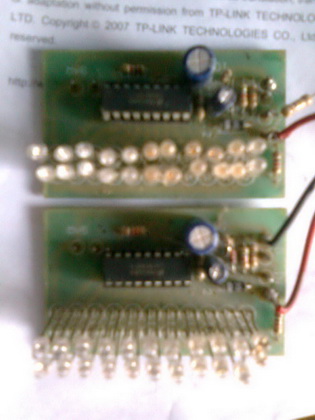

วียูอะไรหรือครับ 600 วัตต์ มีภาพไหมครับ
ถ้าให้เดาตามเหตุการณ์ก็น่าจะเกิดจากวียู เพราะใช้แบบไม่มีวียูปรกติ ถ้าต่อวียูแล้วมีปัญหา   ว่าแต่ว่าวียูอะไรหนอทำไมถึงโหลดหนักจัง  ปรกติวียูแค่รับสัญญาณไปทริกเฉย ๆ นะครับไม่น่าจะโหลดแรงขนาดนั้นลองถ่ายภาพมาให้เพื่อนสมาชิกดูด้วยครับจะทำให้ช่วยวิเคราะห์ได้ง่ายขึ้น

คุณใช้ไฟของขยายเสียงไปใส่ให้ชุดวียูด้วยหรือเปล่าครับ ถ้าทำแบบที่ถามมันใช้ไม่ได้ครับ คุณต้องจัดหาหม้อแปลงใหม่อีกลูก เพื่อใช้กับชุดวียู แต่ต้องดูก่อนว่าในชุดวียูมีชุดเรคติฟลายอยู่หรือเปล่า เช่นไดโอด ซีฟิลเตอร์ อ้อเอาอย่างนี้ดีกว่าคุณดูที่ชุดวียูว่าต้องการไฟแบบไหน เอซีหรือดีซี แล้วต้องการเท่าไรก่อนนะครับ แล้วค่อยว่ากันขั้นตอนต่อไป

ผมใช่หม้อแปลงลูกเดียวกันมันมีไฟ 55 0 55 , 24  0, 12  0 v  ส่วนวียูใช่ไฟ 12 v ac ครับ

เร็กติฟลายไฟก่อนเข้าวียูหรือยังครับ
