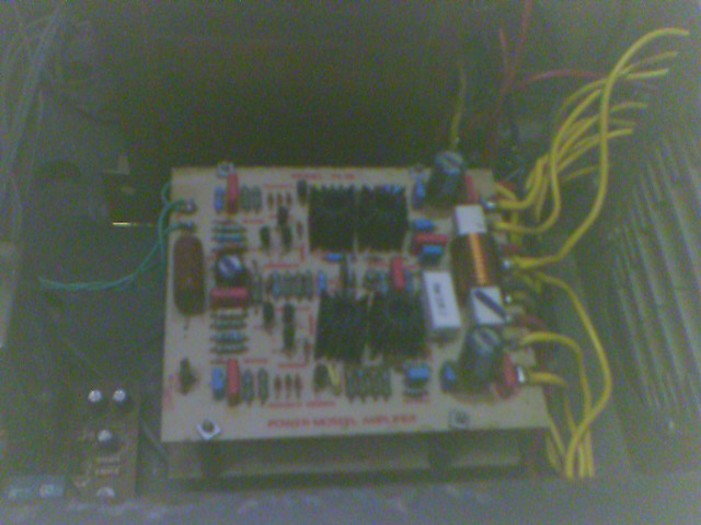

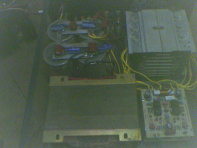

ไม่ลองของนัฐพงษ์บ้างละ  ผมก็ใช้อยู่รุ่น FET 550 ใช้เฟส 3คู่(จานบิน)ไฟเลี้ยง110โวลล์ดีซีใช้ขับ 18นิ้ว 4ดอกต่อข้างครับผม
* 07-01-19@090332.jpg (62.34 KB, 640x480 - ดู 1315 ครั้ง.)
* 07-01-19@090407.jpg (65.94 KB, 640x480 - ดู 1315 ครั้ง.)
*  (0 KB - ดาวน์โหลด 79 ครั้ง.)

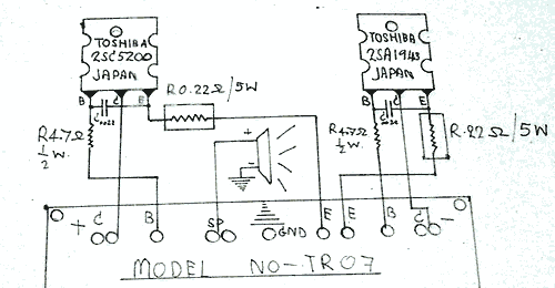

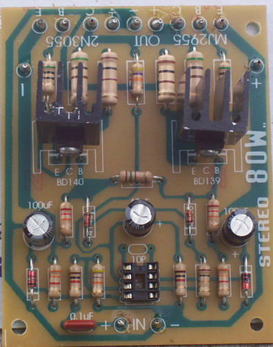

       ท่านเคยประกอบวงจรแอมป์กี่วัตต์ไปบ้างแล้วครับ แล้วมีอุปกรณ์อะไรบ้างที่ว่าจะลงสนามทดสอบฝีมือได้ครับ ผมอยากให้ท่านประกอบวงจรวัตต์ต่ำๆแล้วเปิดติดต่อกัน ซัก 10 ชั่วโมงโดยไม่ใช้พัดลมระบายความร้อน เอาวงจรที่ลงทุนต่ำๆไม่สิ้นเปลืองมาก ลองดูมั้ยครับบางครั้งเราคุยกันแบบไม่ได้ลงมือทำผมว่าไม่มีประโยชน์ซักเท่าไร ลองวงจรนี้ก็ได้ครับ ใช้TR5200/1943 คู่เดียวนะครับ แล้วขับดอก15 นิ้วดอกเดียว เปิด 10 ชั่วโมงนะครับ แต่ถ้าท่านเคยประกอบแอมป์มาแล้วลองเล่าให้ฟังหน่อยครับ แล้วผมจะให้คำแนะนำอีกครับ Tongue
* 100วัตต์ไฟ+50 0 -50 ครับ.jpg (80.71 KB, 396x503 - ดู 1305 ครั้ง.)
   083-5565916-ดีแทค
mosfet
กระทู้: 63
« ตอบ #14 เมื่อ: มกราคม 23, 2007, 05:14:03 am »
ที่ เคยประกอบมา ก็มีตั้งแต่ ชุดคิต 30 W เสตอริโอ  Integred Amp ของตุลา แล้วก็ จำพวก main Amp ที่ใช้ tr เบอร์ mj2955 2n3055 mj15003 15004 และตัวในรูปนี้ก็เคยทำแล้วครับ   แต่ไม่เคย ทดลอง เปิดทิ้งไว้ 10 ชัวโมงครับ
noi3535-LSV team♥
คะแนน565
กระทู้: 1706
« ตอบ #15 เมื่อ: มกราคม 23, 2007, 05:50:36 am »
         ถ้าเคยประกอบบ้างแล้ว เป็นแนวทางผมว่าลุยได้เลยครับ TR 07 ประกอบไม่ยากครับ  Tongue

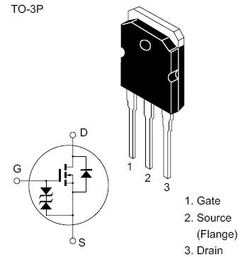

ท่านnoi3535และเพื่อนๆครับขอควมกรุณาบอกขาเฟตเบอร์k1058/j162หน่อยครับ หันหน้าเข้าหาตัวเราบอกขาจากซ้ายไปขวาครับ Cheesy
sukyone
คะแนน54
กระทู้: 316
DIY Never Die.....
sukprasit2000@yahoo.com
« ตอบ #18 เมื่อ: มกราคม 26, 2007, 02:51:56 pm »
ตามตำราบอก  Wink
GSD
thank Grin  http://www.alldatasheet.com
* 2SK1058.jpg (9.62 KB, 343x362 - ดู 1246 ครั้ง.)
........ยินดีที่ได้รู้จักครับ........
