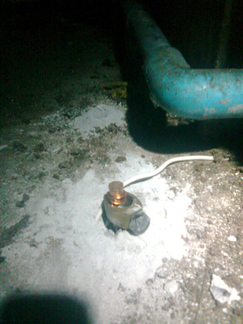

ให้ช่างมาติดเครื่องทำน้ำอุ่น
ก็เลยให้ต่อสายดิน ด้วย
ตามรูป ใช้ได้มั้ย ครับ ยังเห็นหัวโผล่มา
ไม่แน่ใจ ว่าต้องฝังลึกกว่านี้ หรือเปล่า

« ตอบ #1 เมื่อ: กันยายน 27, 2009, 05:10:35 pm »
ไม่ใช่ดูที่ความลึก
ดูว่า  มันได้กี่โอมห์

« ตอบ #2 เมื่อ: กันยายน 27, 2009, 05:34:22 pm »
ยังดีที่เห็นเป็นแท่งทองแดง  ที่บ้านผมช่างติดตั้งเล่นตะปูคอนกรีตตอกลงปูนแล้วเอาสายดินมาพันๆ ถ้าอยู่ตอนติดตั้งคงมีเรื่องต้องคุยกันยาว
ส่วนความต้านทานดินนั้นวัดค่อนข้างลำบาก  วิธีลูกทุ่งที่ผมใช้ก็  ใช้มิเตอร์วัดสาย Line เทียบกับสายดิน ว่ามีกี่โวลท์ แล้ววัดที่ปลั๊กไฟ ว่ามีกี่โวลท์ เอาค่าความต่างมาหาความต้านทานครับ
ส่วนสายดินลึกแค่ไหน  ถ้าตอบแบบลูกทุ่งอีกก็ ยิ่งลึกยิ่งดี  แท่งทองแดงยาวซัก 180 cm. กำลังดีครับ

« ตอบ #4 เมื่อ: กันยายน 27, 2009, 06:56:05 pm »
เรื่องนี้ต้องรอบคอบครับ เพราะไฟรั่ว (Ground fault) ในขณะที่ตัวเราเปียกและที่สำคัญกำลังอาบน้ำจากตัวที่ไฟรั่วอยู่ โอกาสรอดมีน้อยมาก ๆ ครับ
1. ระบบสายดินต้องสมบูรณ์ โดยใช้ Ground Rod ยาว 240 ซม.( 8 ฟุต)  ตอกลงในบ่อหลักดินขนาด 50  x 50 x 50 ซม. โดยให้ปลาย Ground Rod โผล่พื้นก้นบ่อประมาณ 12-15 ซม. การต่อสายดินไม่ควรใช้ Split Bolt ที่แถมมาให้กับ Ground Rod เพราะจะแน่นสนิทได้ไม่กี่ปี  ควรใช้วิธีเชื่อมโดย Thermo Weld เพื่อความมั่นคงตลอดไป(ไม่น้อยกว่า 10 ปี)
2. สายดินกับสายนิวตรอลที่มาจากมิเตอร์ของการไฟฟ้า จะต้องมี Bond wire เชื่อมต่อไว้ในตู้โหลดเซ็นเตอร์(เชื่อมระหว่าง Neutral Terminal กับ Ground Terminal โดยขนาดสายต้องไม่เล็กกว่าสายดิน ซึ่งBond wire นี้จะสั้นมากไม่น่าเกิน 25 ซม. เพราะอยู่ในตู้โหลดเซ็นเตอร์
3. ติดตั้ง Ground fault Interrupter ( F.I. Switch) หรือ Earth Leakage Circuit Breaker (ECB) หรือภาษาชาวบ้านเรียกตามยี่ห้อผลิตภัณฑ์หนึ่งว่า เซฟ ที คัต ซึ่งไอ้ชื่อเซฟทีคัตนี้ มันเหมือนเราเรียกผงซักฟอกว่า "แฟ็บ"  หรือเรียกการถ่ายเอกสารว่า "ซีร็อกซ์" โดยควรอยู่นอกตัวเครื่องทำน้ำอุ่น ซึ่งเครื่องทำน้ำอุ่นบางรุ่นมีมาให้แล้ว แต่มันอยู่ภายในตัวเครื่อง หากจุดที่รั่วอยู่ก่อนเข้าตัว F.I. Switch มันก็ไม่สามารถรับรู้การรั่วนั้นได้

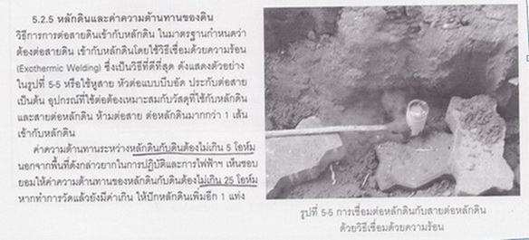

« ตอบ #7 เมื่อ: กันยายน 27, 2009, 10:14:12 pm »
อ่านดูครับ
