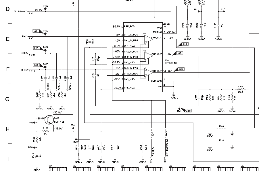

« ตอบ #1 เมื่อ: พฤศจิกายน 22, 2009, 06:53:42 am »
รุ่น 43PP8545/69
วงจรไฟ ชุด STK

 Cheesy ขอบคุณน้องตู่ที่ นำวงจรมาประกอบให้ครับ
