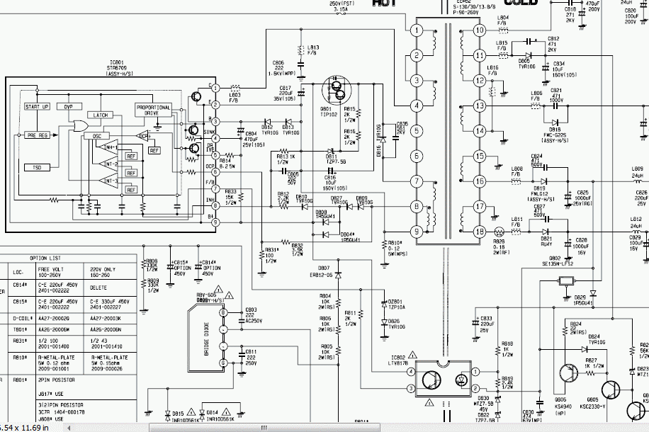

samsung แท่น sct-55a ไม่มีไฟ b+ ตอนแรกเปิดฟิวส์ขาดเปลี่ยน str 6709,ไดโอค และ zd ต่างๆตอนนี้
เปิดฟิวสไม่ขาดแต่ไม่มีไฟ b+ เลยคับ

ถอด hor ออกแล้วครับใช้หลอดไฟถ่วงไว้ วัดไฟ b+ 135v ไม่มีไฟเลยครับ

สำหรับภาคจ่ายไฟแล้ว มันเป็นเรื่องยากครับที่จะบอกตัวเสีย เพราะมันเป็นไปได้ทุกที่ เพราะฉนั้นก็ต้องอาศัยการวัดอุปกรณ์ทุกตัวจะต้อง ไม่ขาด ไม่รั่ว ไม่ช๊อต ไม่แห้ง และเปลี่ยนทุกตัวที่สงสัย และการวัดว่าอุปกรณ์ดีหรือเสียก็ขึ้นอยู่กับพื้นฐานของแต่ละคน วัดผิดบ้างถูกบ้างก็คือประสบประการณ์ครับ เอาใจช่วยครับ

ผมเปลี่ยน tr ทุกตัว c,ไดโอด zd,ไม่ดีขึ้นเลยครับ ไฟ 300 ค้าง วัดไฟฝั่ง cold ไม่มีไฟออกมาเลยครับ
