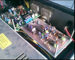

« ตอบ #12 เมื่อ: กันยายน 04, 2010, 08:23:12 pm »
มาเพิ่ม ภาค pll ให้เครื่องส่ง fm กันครับ
ใช้ IC 2ตัวก็ lock ความถี่อยู่แล้ว นิ่งๆ เลย
Radio Thailand (RT) Special dx'ers radio group
27.555 Mhz USB Mode        27.185 Mhz AM Mode
27.500 Mhz psk31,rtty        27.700 Mhz SSTV.
27.175 Mhz Beacon CW Mode 24hr. (0.45 watt)
ken_potha
กระทู้: 43
www.153rt.com
« ตอบ #13 เมื่อ: กันยายน 04, 2010, 08:24:21 pm »
ในรูป ตั้ง pll ไว้ที่ 102.40mhz ความถี่นิ่งอยู่ที่ 102.39mhz ตัวเลขอีก2หลักข้างท้ายยังวิ่งอยู่ก็เป็นเรื่องปรกติครับ
กำลังส่งอยู่ที่ 200-300mw ไม่เกินนี้ ไม่อย่างนั้น 2sc2053 จะร้อนมากครับ ถ้าต้องการ 5watt ก็นำเข้าภาคขยาย
2sc1971 ได้ครับ

วงจรนี้ผมใช้ไอซี BA1404 แทนครับ  เสียงชัดเจน นุ่มดี  หากเสียงข้างใดข้างหนึ่งเบา สามารถปรับ VR ตรง input ให้ดังขึ้นได้ครับ  เท่าที่ฟังสถานีที่ส่งระบบ Stereo ส่วนมากเสียงจะดังไม่เท่ากัน ด้าน R ดังแรง ด้าน L ดังค่อย   แต่วงจรนี้สามารถปรับความดังให้เท่ากันได้ครับ  (ภาค Stereo ต้องแยกซ้าย และขวา ด้วยนะครับ จึงจะปรับได้)  ยังไงก็ลองทำดูครับ

    ผมมีขาย พร้อมแร่ 38khz  ครับ  ตอนนี้ผมใช้ส่งออกอากาศอยู่ครับ เป็นวงจรนี้ครับ  เสียงดังฟังชัดเจนกว่า encoder ราคาแพง ๆ   ครับ   แต่ต้องเปลี่ยนไอซีตัวสุดท้ายที่เป็น op-amp (8 ขา) ทางด้าน output ที่จะต่อเข้ากับ input ของเครื่องส่งเป็น TR ครับ   ที่ต้องเปลี่ยนเพราะว่า IC- op-amp มีความไว ทำให้เสียงฮัมออกอากาศมาก ๆ   เลยครับ  ถ้าใช้ TR แล้ว เสียงมันจะเงียบ ไม่มีเสียงฮัมรบกวนครับ   ก็ลองทำดูครับ เพราะท่านมีความรู้ด้านนี้มาก ก็คงจะปรับปรุง หรือตกแต่ให้มันดีขึ้นได้ครับ
     เสียงมันเป็นธรรมชาติดีครับ จะถ่ายทอดสดผ่านดาวเทียม หรือเสียงเพลงจากคอมฯ ใช้โปรแกรม winamp
เสียงที่ออกมาไม่เพี้ยน  (ผมต่อตรง ๆ จากดาวเทียมและคอมฯ ซึ่งเป้นซาวด์ออนบอร์ด ไม่มีเครื่องปรับเสียง)

ผมใช้วงจรที่ผม post ให้ดูข้างต้น  แต่ตัด IC ที่แสดง Clip R & L ออก  และ เพิ่ม TR แทน IC ตัวสุดท้ายครับ ใช้งานได้ดีครับ   เสียงออกมาครบถ้วน  เพราะในวงจรมด้าน Audio Input  มี Lowpas Filter 15Khz รวมอยู่ด้วย  สำหรับค่า C ในวงจรใช้ C เซอรามิค ธรรมดา ๆ  ทั่ว ๆ ไปครับ   ดูรูปประกอบครับ  (ผมใช้กับเครื่องส่ง MPX96 โดยตัดภาค Stereo ชุดเดิมออก เอาตัวนี้ใส่แทน)
